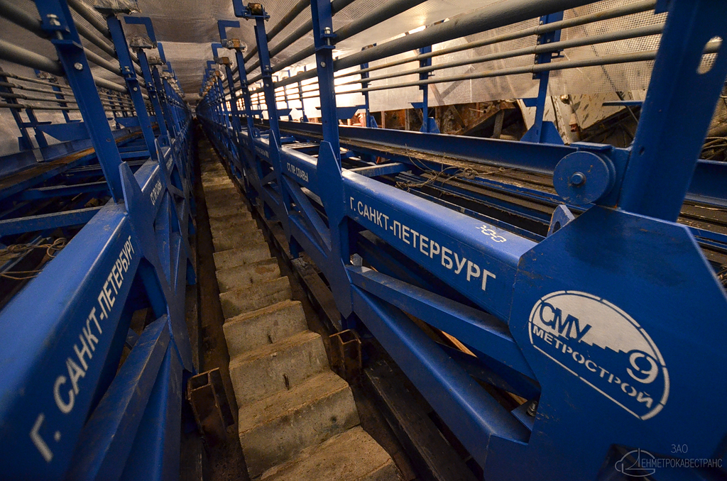

На днях вновь очутился на Проспекте Славы.
1. Одно из заметных изменений - всего за пару недель в северном наклоне смонтировали металлоконструкции эскалаторов:

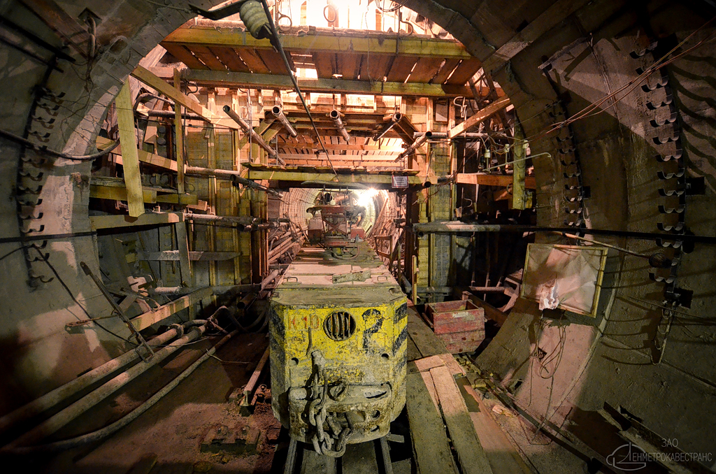

2. Центральный зал, тут уже приступают к сооружению подстанционных помещений.

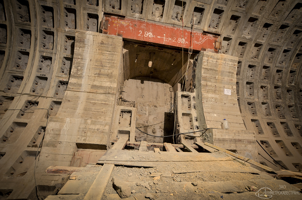

7. Далее несколько фото двухмесячной давности процесса раскрытия проёмов:

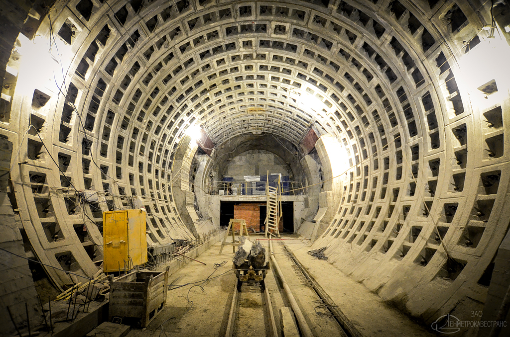

11. В камерах металлоконструкций по обоим путям начали возводить опалубку под стену упора для гермозатвора:

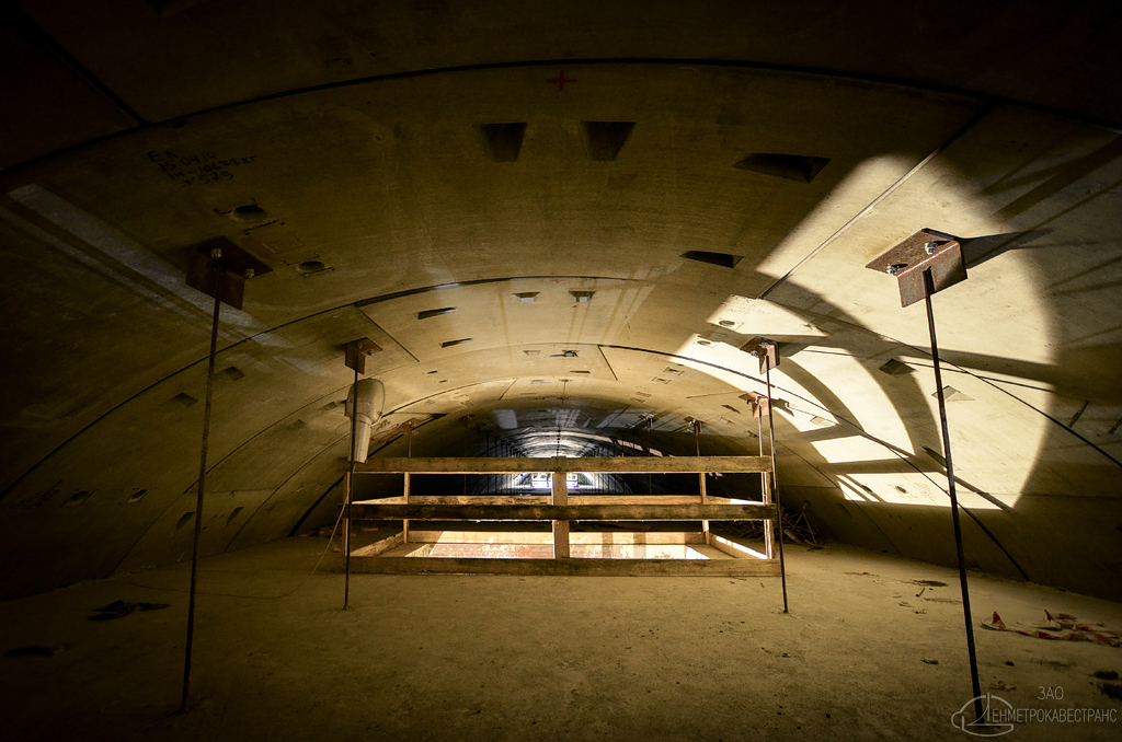

14. Ну и двухпутный тоннель напоследок:

Ignat писал(а):Центральный зал, тут уже приступают к сооружению подстанционных помещений.
Может, всё-таки, подплатформенных?
Спасибо за фото! Больше всего понравился коллаж.

в40 писал(а):Ignat писал(а):Центральный зал, тут уже приступают к сооружению подстанционных помещений.
Может, всё-таки, подплатформенных?![]()
Оговорился, да) Привык уже в наших кругах эту часть станции подстанционником звать =)

Ignat писал(а):В камерах металлоконструкций по обоим путям начали возводить опалубку под стену упора для гермозатвора
Если быть точным, то в КМК по ЛПТ стена упора уже полностью готова. А, вот, в ППТ рама обрамления проёма смонтирована пока только в одной КМК. До опалубки тут ещё далеко: сперва нужно установить кучу закладных деталей и связать арматуру. В первую очередь - нижнего ригеля.
