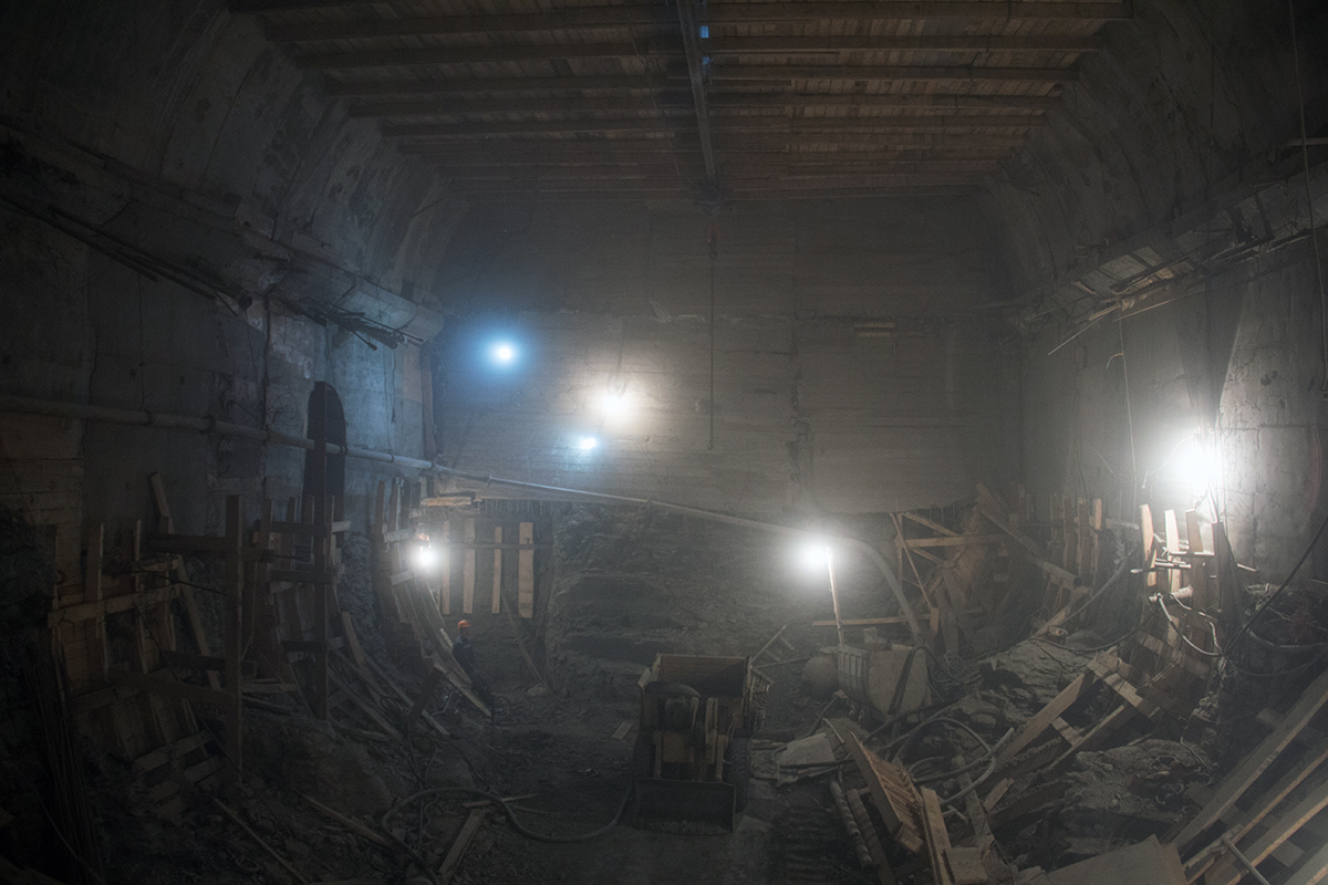

Демонтажная камера НВЛ

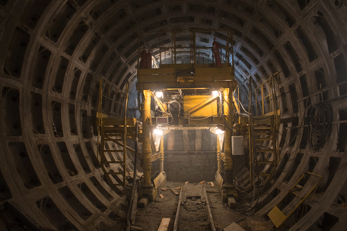

Путь 1

Много осталось пройти в ручную на 1м пути до действующего пути?
Фанат Naruto!
Сообщения: 4133
Немного.
Никакого затвора здесь делать не будут, т.к. его роль выполняет торцевая стена существующего тупика.
Поэтому после демонтажа щита УМ смонтирует в этом тоннеле тюбингоукладчик, при помощи которого будут установлены ещё 12 колец по 0,75 м (до торцевой стены).
А вот её разломка будет произведена после сооружения постоянного затвора в монтажно-щитовой камере.
