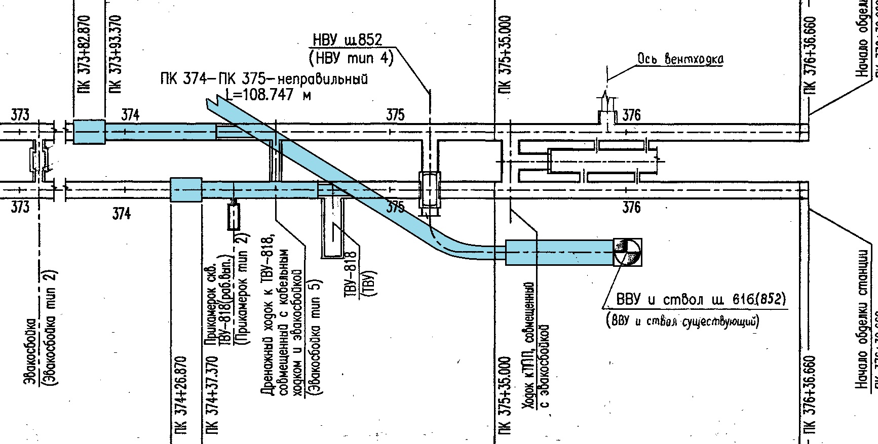

Да, на 616-й шахте имеются два коротких участка перегонных тоннелей с двумя монтажно-щитовыми камерами.
Только их сооружение велось летом 2012 года, когда уже существовали реальные планы начать строительство ККЛ, а не в 80-х - 90-х годах, когда ещё ни Приморский, ни Фрунзенский радиусы не были построены.

Проходка этих участков, если не ошибаюсь, происходила "за свой счёт" (на будущее), т.е. заказчиком не оплачивалась.
Монтажно-щитовые камеры построены не "от балды", а в строгом соответствии проекту.
Вот, попытался отобразить на схеме то, что уже сделано:
