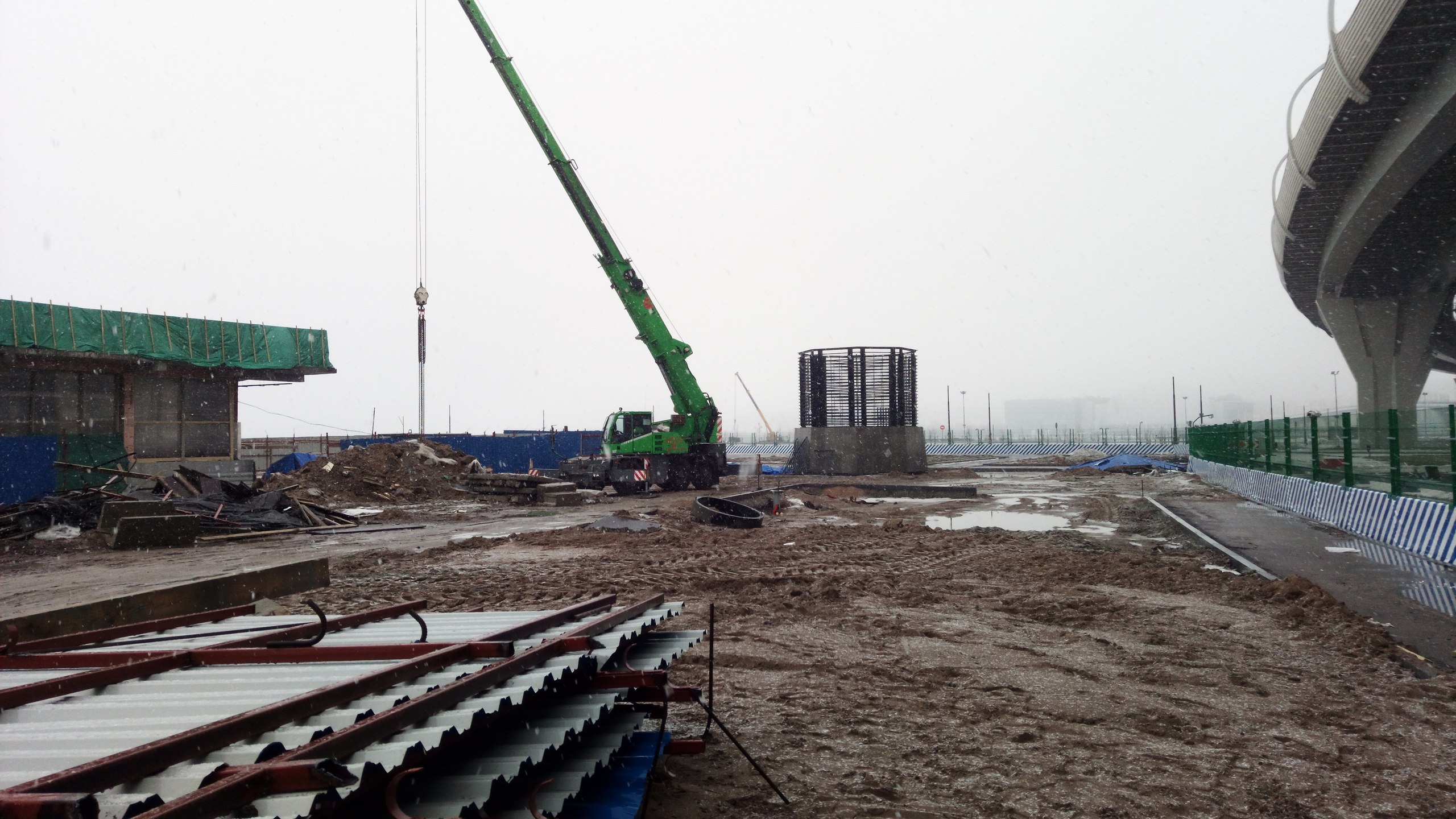

Собирают венткиоск источник

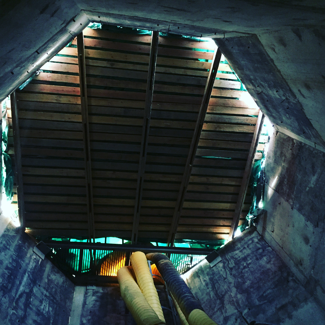

Немножко с Новокрестовской.
Фото предоставлено https://www.instagram.com/rurikovich2007/

Andrey_K, это привыкание НВУ к перегонному тоннелю, НВУ которое со стороны "Беговой".
Всплывают очередные результаты спешки. По результатам прохода габаритной рамы выяснилось что платформа залита была на 3 см шире, чем нужно. Пришлось в спешке снимать смонтированные стеклянные створки автоматических дверей и срезать лишний бетон. Не знаю потребуется ли разбирать полностью каркас всей конструкции этого ограждения, но наверное обойдутся лишь временным демонтажом створок дверей. Косяк не маркшейдеров, а проектировщика. Вспомнился эпик фейл с платформами первого участка Казанского метро, которое спешили сдать к 1000-летию города, когда платформы на всех станциях залили на 20 см ниже проектной отметки, и теперь чтоб сесть в поезд нужно преодолеть "ступеньку".
