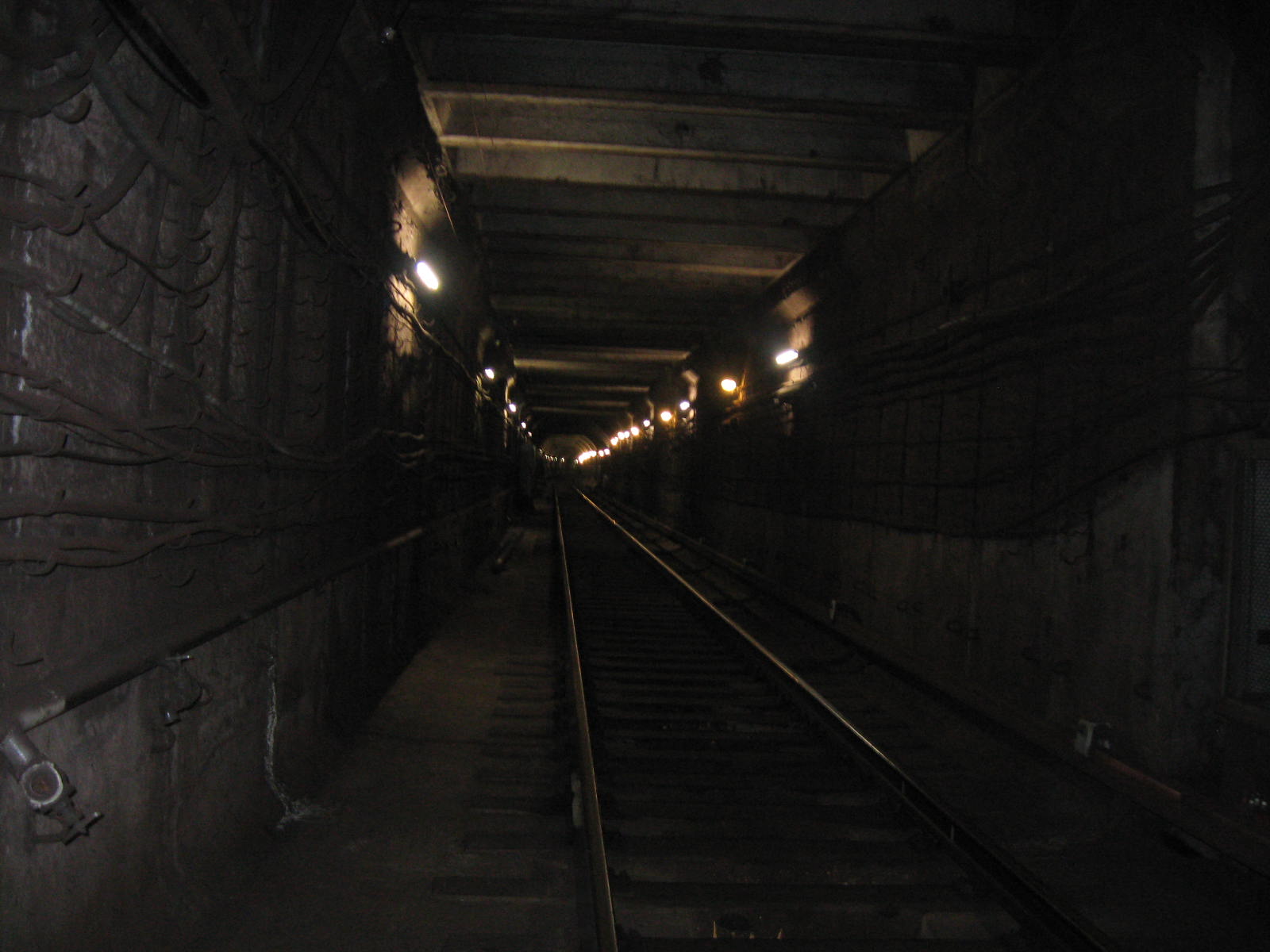

Вот несколько старых фотографий оттуда, снято 6 лет назад, на посредственный фотоаппарат

Усиление выполнено в правом тоннеле между пикетами 260+44 и 261+74 из-за течей и деформации колец, и, насколько я понимаю, уже после открытия участка. Из документов следует, что проект усиления был составлен после технического совещания в Ленметрострое от 10 декабря 1979 на основании маркшейдерской съёмки от 5-12 ноября 1979.

Да, эти работы выполнялись после открытия участка в ночные "окна". Несколько лет назад мне попадалась информация, что для производства этих работ был разработан специальный проект и в депо сформировали поезд из нескольких платформ.

На перегоне Парнас-Просвещения также осуществляли переборку обделки, но с блока на чугунные тюбинги, участок примерно 70 метров, недалеко от 325 шахты по I-му пути. Очень проблемные перегоны,выходящие на поверхость.

Было такое. Но, если не ошибаюсь, для этих работ полностью закрывали движение сначала по одному тоннелю, а потом - по другому. И было это ещё до открытия "Парнаса", когда "Проспект Просвещения" на МПЛ являлся конечной станцией.

И как я понял, при строительстве перегона Пр.Просвещения-Парнас учли опыт, полученный при строительстве перегона Гражданский Пр.-Девяткино,применив данную усиленную обделку, как основную, но проблемы всё равно возникли, но на глубоком заложении. Коварная судьба у перегонов)

На Парнасе перегоны строили в замороженном массиве методом БВР. После оттаивания водонасыщенных грунтов деформации обделки тоннелей были неизбежны.
