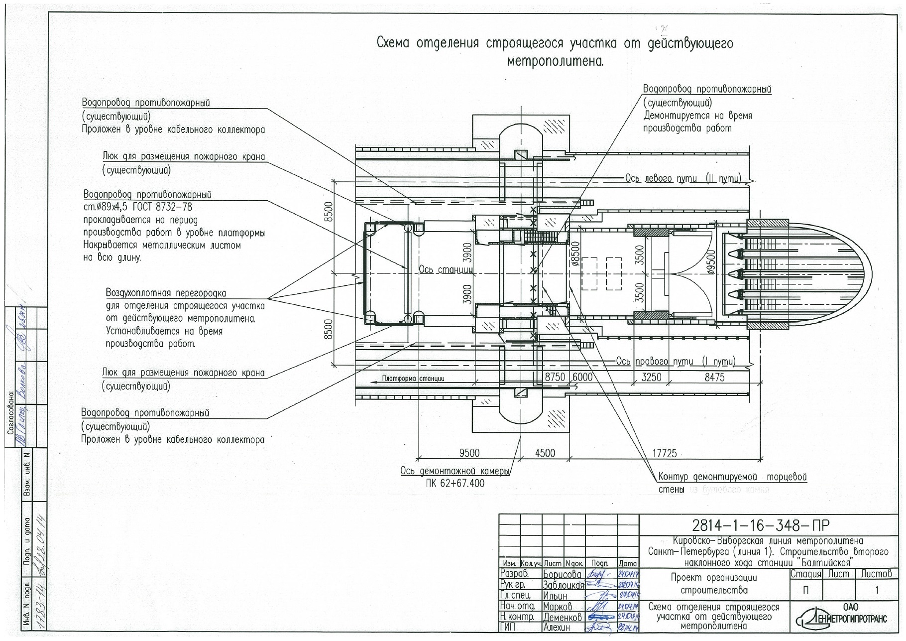

Проект организации строительства:

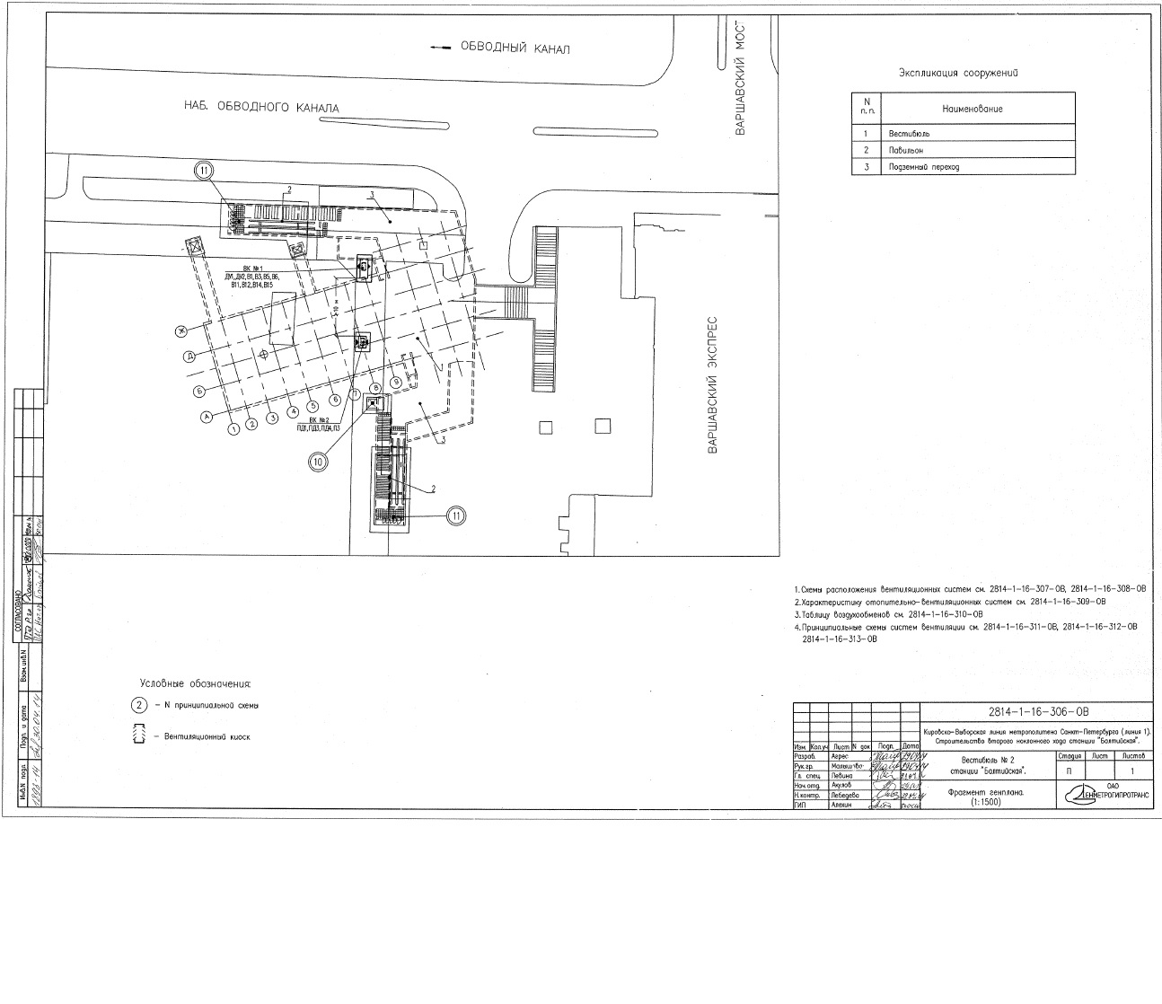

Расположение второго вестибюля:

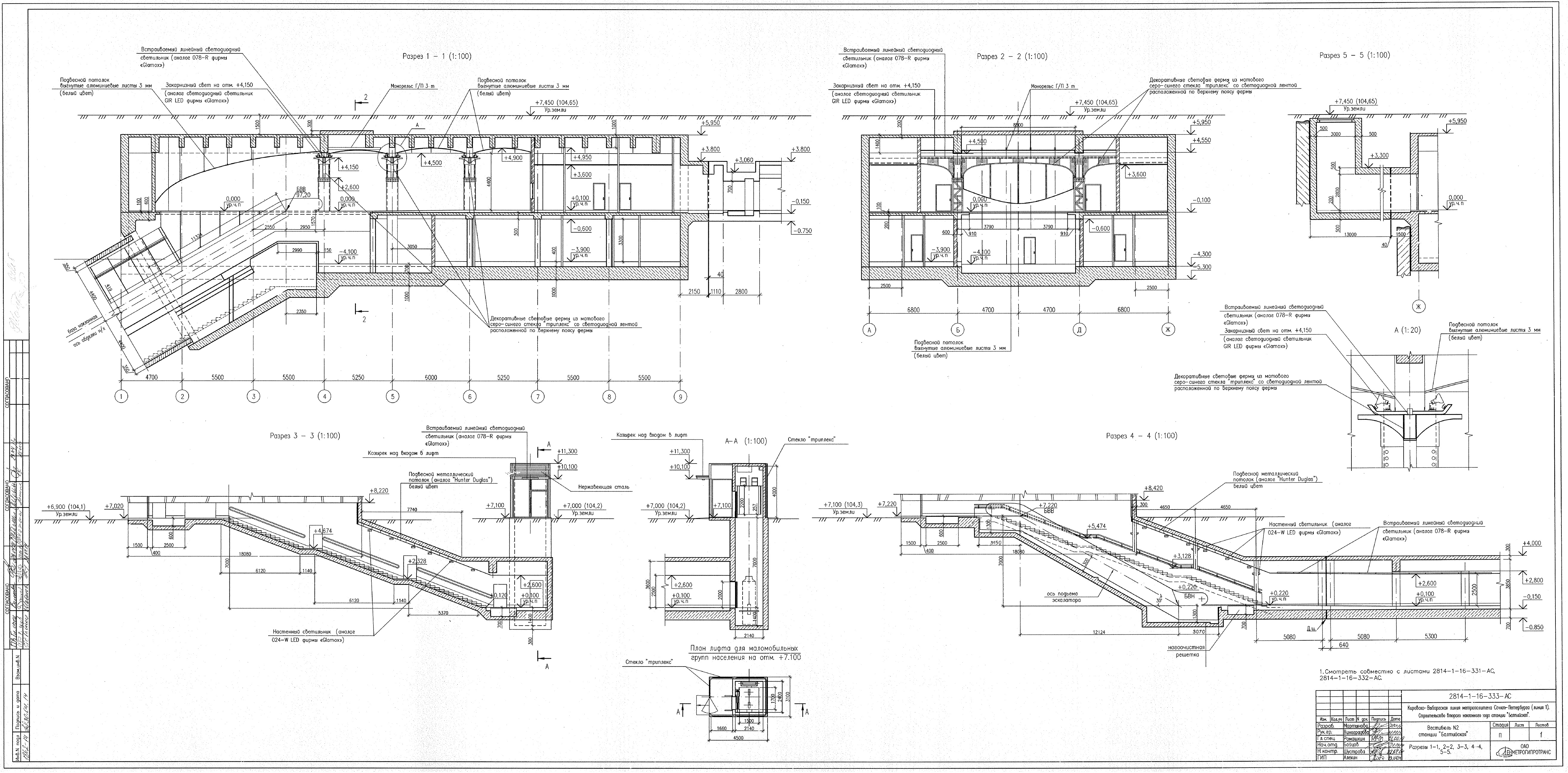

Схемы подземного вестибюля:

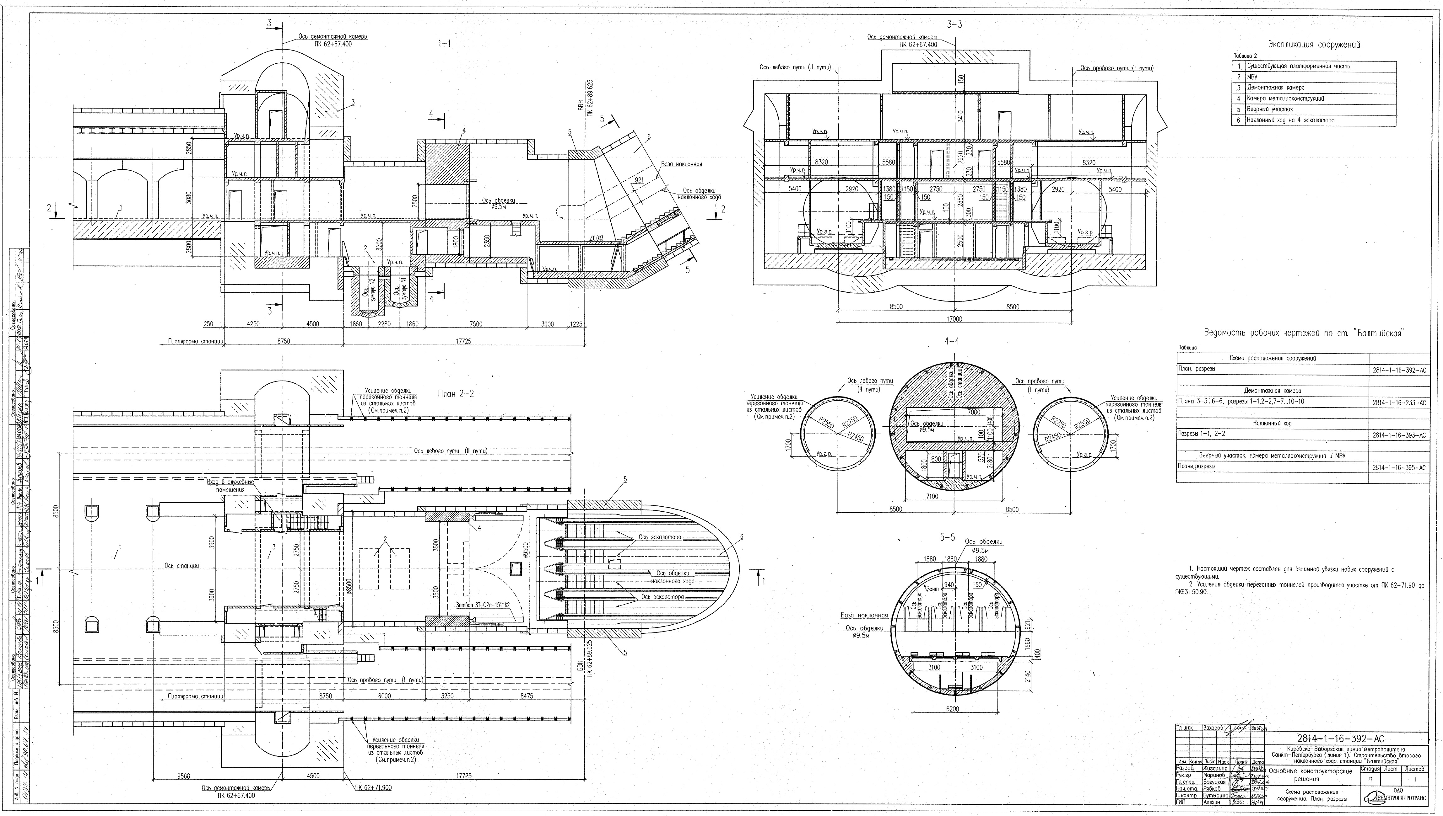

Примыкание к станции второго НХ и отделение при строительстве:

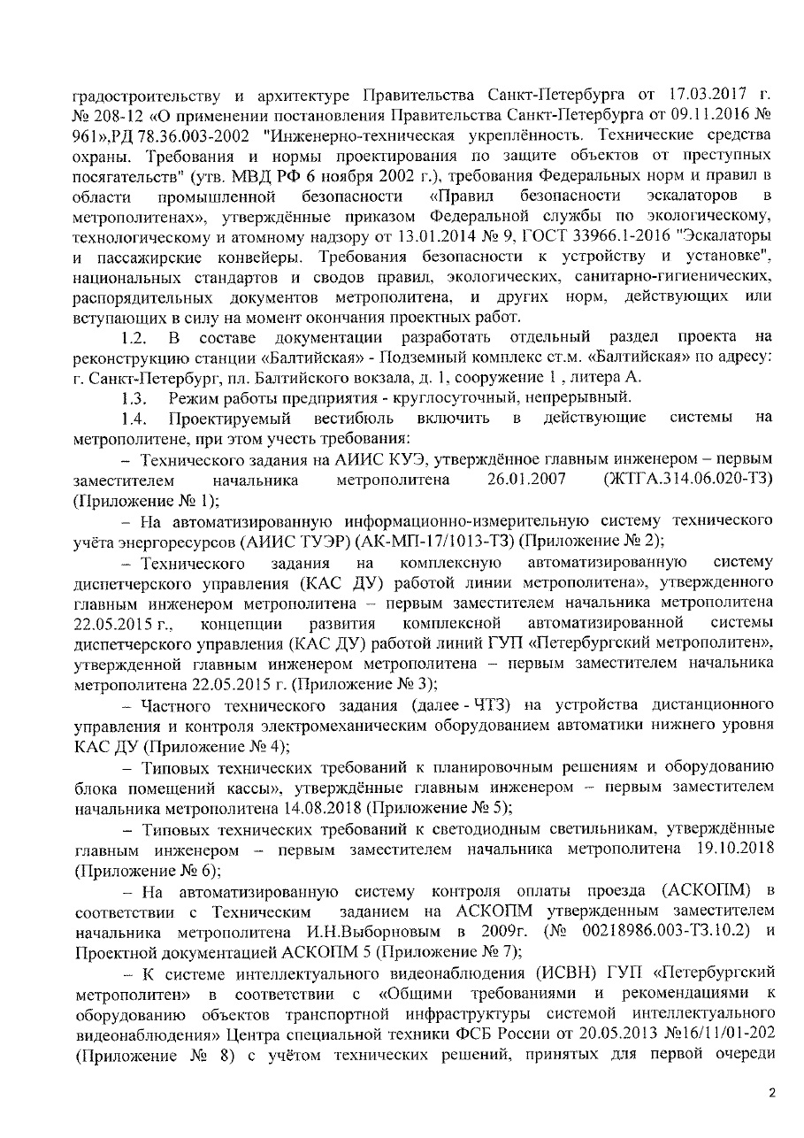

Требования "ГУП "Петербургский метрополитен":

вопрос напрашивается сам собой, а панно в конце зала, будет уничтожено так? Если эскалаторы прямо идут, а не под углами?

Alexsey писал(а):вопрос напрашивается сам собой, а панно в конце зала, будет уничтожено так? Если эскалаторы прямо идут, а не под углами?
Ну, прочитайте же документы выше:
п. 2.1 требований ГУП "Петербургский метрополитен": Предусмотреть перенос панно...
