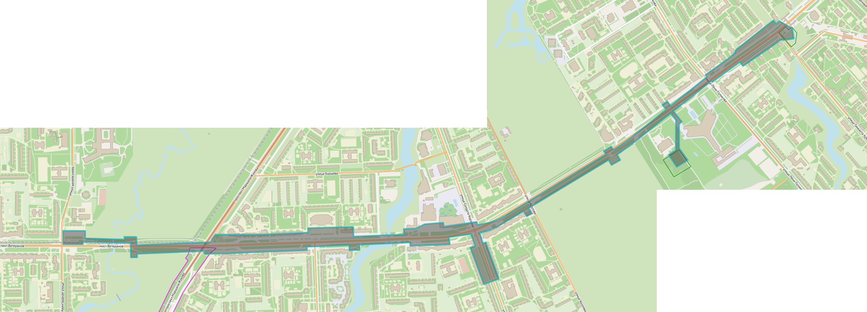

Сообщение Gleb » 18 ноя 2019, 23:12
Перенесем сюда схему:

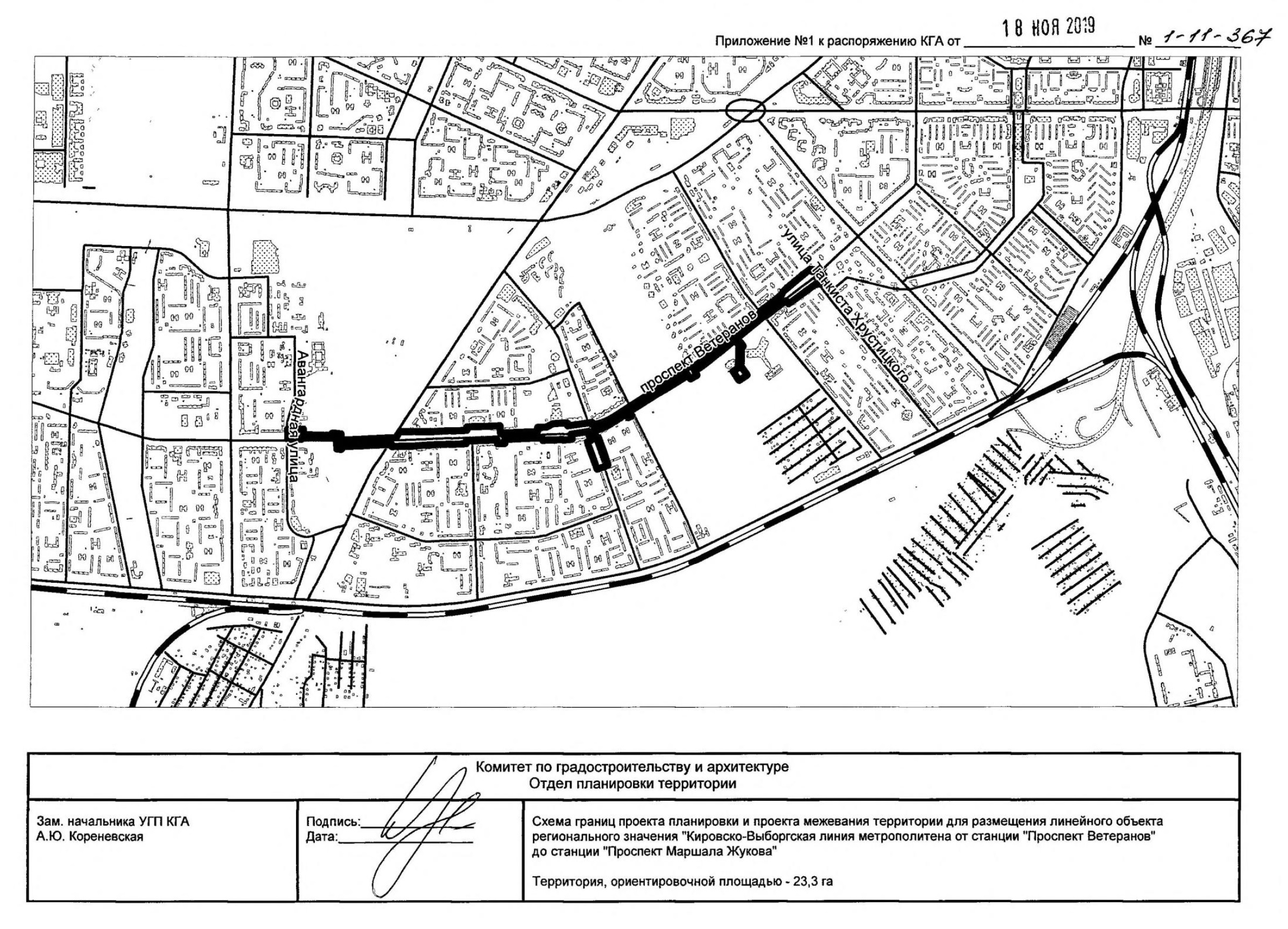

Re: Кировско-Выборгская линия. Продление за "Проспект Ветера
Сообщение Gleb » 27 ноя 2019, 02:09
В соответствии с вышеуказанным распоряжением КГА на сайте РГИС появилась более подробная схема планировки территории.
По сравнению с предыдущей схемой расположение вестибюлей скорее всего не изменились. Увеличилась площадь строительной площадки в районе примыкания к тупикам за ст. "Пр. Ветеранов". Скорее всего там будет монтажная камера под щиты для прохождения трассы мелким заложением.
Сообщение Михаил » 27 ноя 2019, 11:49
Все никак не могу понять назначение аппендикса на Авангардную улицу. Если это ВШ, то почему тогда не продлить двухпутный туннель до Авангардной с обустройством в том районе демонтажной камеры. Кстати, не понятно, где будет демонтажная камера, ведь двухпутный туннель заканчивается под Полежаевским парком.
Сообщение Gleb » 27 ноя 2019, 11:53
А кто сказал, что будет двухпутный?
Сообщение Михаил » 28 ноя 2019, 14:44
Gleb писал(а):А кто сказал, что будет двухпутный?
На мой взгляд, это наиболее вероятный вариант.
Сообщение Gleb » 03 дек 2019, 00:18
Из того, что более менее известно из официальных источников:
Сообщение Horror » 05 дек 2019, 18:36
Двухпролётная станция мелкого заложения Питеру бы не помешала. Или односвод мелкого заложения...
Кстати, из схемы не вполне понятно, куда поведут линию в дальнейшем.
Сообщение Manhattan » 09 дек 2019, 20:53
Ал1978Гав писал(а):На Авангардную же вроде тоже хотели выход делать?
там очень большое расстояние от станции (700м), так что вряд ли там будет какой-то выход.
Сообщение Alexsey » 10 дек 2019, 00:40
Если честно, предпроект убогий . Я имею ввиду предварительный который на схемах. Там по сути поезда и не разгоняться. Всё таки правильнее было Жукова сдвинуть за проспект. А Александрино наоборот назад. И тогда охват будет ровный и пробег нормальный. Я там был на выходных и все думал, как можно уместить две станции и тоннель.
