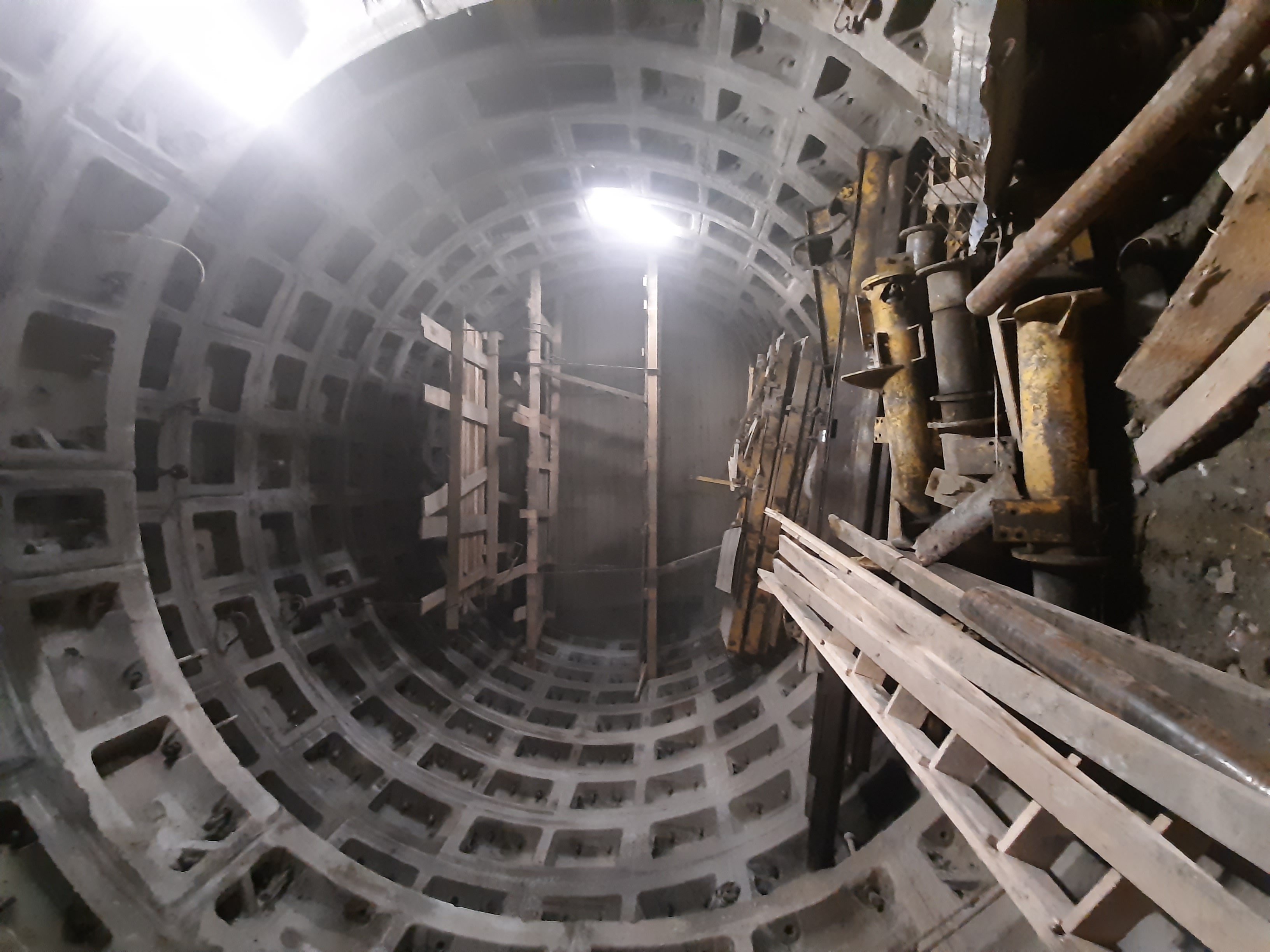

Глупый вопрос, но ответ ни в сети ни на форуме не удалось:
А как собирается это кольцо из тюбингов?
Как я понимаю оно состоит из тюбингов у которых грани направлены в центр окружности т.е. понятно при воздействии снаружи они засчет этого не выпадают
А как засунуть последний тюбинг? ведь в грунте как понимаю сделан тоннель диаметром равный диаметру кольца, и чтобы всунуть последний тюбинг его нужно раздвинуть еще шире?
Или в кольце есть два тюбинга с другим уклоном граней и замковым элементом?
Но тогда несяно как этот замковый элемент держится, если на болтах то понятно, но на видео (см выше) никаких отверстия под болты невидно как он будет держаться?

Лотковые блоки обжатой на породу обделки по форме выглядят как две буквы "П".
Эти "П" смотрят ножками друг на друга.
Между "ног" укладывается мощный домкрат.
Этим домкратом и разжимается кольцо на породу.
Пока домкрат стоит, между пятками смежных "П" укладываются клиновидные кубики.
Затем домкрат убирают, на его место вставляют клиновидный блок.
В конце вся конструкция лотковых блоков затем проливается раствором ЦПС.
Получается, что на щитовой обделеке замыкание происходит в лотке, а не в своде.
До разжатия все блоки обделки, кроме лотковых, лежат на кассете блокоукладчика.

alex78rus, смотрите, как выглядит лоток кольца обжатой обделки перегонного тоннеля.
1 и 2 - бетонные кубики со скошенными гранями, фиксирующие лотковые блоки (4) после обжатия кольца на породу;
3 - бетонный вкладыш, устанавливаемый в гнездо после извлечения распорного домкрата:

MaksegZ писал(а):Интересно, а каким образом будут там сооружать этот разгружающий свод для демонтажа этого щита?
Как и раньше все остальные разгружающие своды:
Способом опёртого свода с временным креплением рамами с заполнением черновым бетоном.
Процесс таков: монтируют последнее кольцо, затем щит продвигают за него, освобожая юбку. Затем демонтируют часть тюбингов последнего кольца в своде, проходят фурнель. Затем разрабатывается каллотта свода: заходками разрабатывают породу, заводят кровлю, крепят затяжкой лоб забоя, монтируют металлические рамы.
Затем, когда каллотту прошли на метра 2 за щит, бирму опускают ниже, оголяя режущий орган, монтируют расстреллы.
После разборки щита здесь под сводом смонтирют кольца диаметром 5,64, от демонтажной камеры не останется и следа.
Но, когда на месте демонтажной камеры планируется камера металлоконструкций(как например на 1м пути от Театральной к Спасской), или ДК планирют использовать повторно или как монтажную(как на 1 пути в сторону Шкиперской), то породу лотковой части, на которой находился щит, добирают и монтируют обделку диаметром 7,9.
