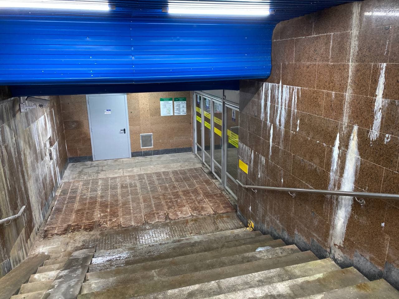

Приятель тут скинул сегодня...

как вообще физически можно привести это в человеческий вид, не переделывая все капитально, с обустройством водоотвода? станция реально выглядит так, что ее хочется закопать, чтоб не мучилась :cry:

darkglare писал(а):как вообще физически можно привести это в человеческий вид, не переделывая все капитально, с обустройством водоотвода?
Водоотвод кстати совсем не лучший вариант, это просто "замести мусор под ковёр". Можно сделать навесную стену и внизу дренаж, но основные конструкции будут разрушаться дальше. Видите эти белые потёки? Это высолы, вымываемые из бетона соединения кальция. Постепенно прочность бетона будет падать, связующие вещества вымываются и он превращается в песок. Инъекции при большом водопритоке тоже не эффективны. Как уже писал выше поможет только противофильтрационная завеса, а это сложное и дорогое строительство - фактически ещё одна "стена в грунте", только нормально сделанная.

в общем, раз речь не о декоративных элементах (как было в Автово, например), а о разрушении несущих конструкций, то полное закрытие станции в связи с ее аварийностью - лишь вопрос времени. а что касается "почему", то скорее вопрос должен быть: почему тот, кто поставил подпись под проектом, не предусмотревшим такие катастрофические последствия, еще не сидит? это же бомба, причем даже не замедленного действия =@ будут ждать, пока не начнутся обвалы и обрушения или того хуже?

mx писал(а):Как уже писал выше поможет только противофильтрационная завеса, а это сложное и дорогое строительство - фактически ещё одна "стена в грунте", только нормально сделанная.
А ещё по периметру ограждающих конструкций станции должен быть сделан дренаж (который там даже не запроектирован), чтобы отводить поверхностный сток. Обратите внимание: основные протечки как раз наблюдаются со стороны холма.

Походив по платформе, всё выглядит не так плохо как выложенные места на фото. Возможно конечно уборщики там успешно ликвидируют следы на декоративных элементах, а что под ними мы не видим.
Если не ошибаюсь, то конструкция станции позволяет вести капитальный ремонт на платформе без полного закрытия станции.
