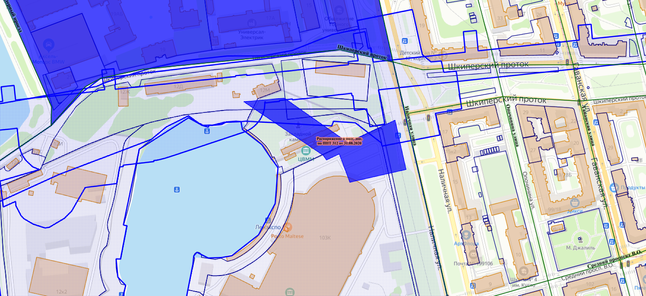

Оказывается, 9 мес. назад "родилось" Постановление Правительства СПб № 829 от 28.11.2019 г. "Об утверждении ППТ терр. огр. береговой линией Галерной Гавани, Шкиперским протоком, Наличной ул....", в котором, естественно!!!, место будущего вестибюля НЕ отражено! Поэтому, сейчас надо новый проект, новый конкурс и сроки до 2022 года :fool: :evil: И это при том, что был контракт на разработку ППТ участка "Большой пр." - "Морской Фасад" в те же самые сроки!!! "Метро? - Не, не слышали...!"
Схема с градостроительного портала СПБ:
Схемы из обоснования утвержденного в 2019 году ППТ:

Всех приветствую. Не нашёл точного ответа, поэтому решил уточнить здесь. Есть ли причины расположения "Гавани" на Шкиперском, ещё и в такой компановке помимо наличия большого свободного места? Почему не выбрать иной, более удобный для проживающих в районе вариант. Накидал для наглядности.

Сообщение Rosher »
Всех приветствую. Не нашёл точного ответа, поэтому решил уточнить здесь. Есть ли технические причины расположения "Гавани" на Шкиперском, ещё и в такой компановке помимо наличия большого свободного места? Почему не выбрать иной вариант. Накидал для наглядности.
2 вариант
2 вариант
1 вариант
1 вариант

Сообщение Rosher »
Нигде не нашел информацию, может здесь знают. Почему был выбран вариант именно со станцией на Шкиперском протоке, а не на Наличной (варианты прикрепил). Единственный аргумент это наличие свободного места, но как по мне альтернативные варианты куда более удачны и более удобны для жителей по размещению.
2 вариант
2 вариант
1 вариант
1 вариант
