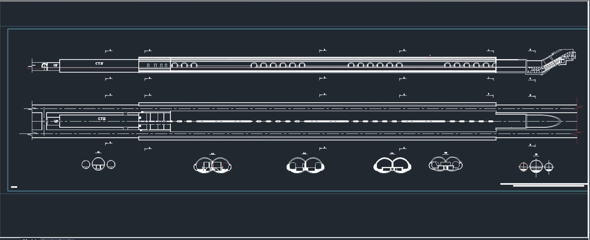

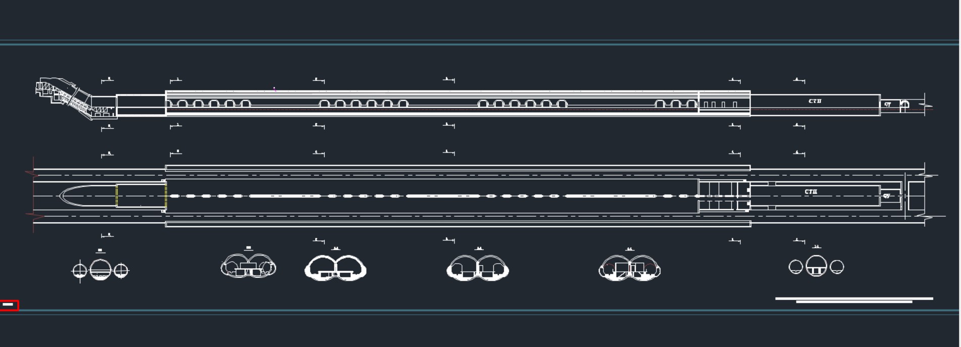

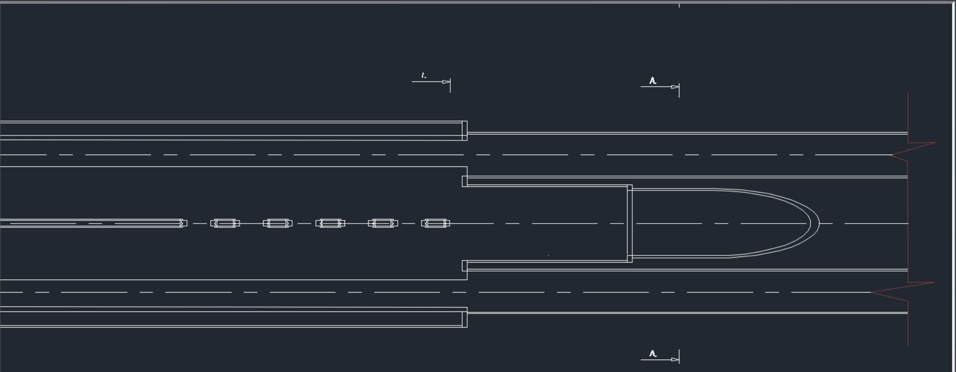

Да придумали. Вот чертежи двухсводчатой станции глубокого заложения станции
Сообщения: 3658
Re: Будущие типы станций
По моему проще и дешевле односвод построить.
Совершенно верно!
Необходимость предварительного сооружения боковых опор и колонного-прогонного комплекса до проходки верхних сводов сделает такой тип станции намного дороже классического односвода. Да и по времени это будет значительно дольше.
Причём совершенно непонятно, каким образом будет производиться монтаж КПК? На классических колонных станциях для этого требуется тоннель диаметром 8,5 метров, разделённый на две части: по одной половине тоннеля на монтаж подвозятся детали КПК, а в другой половине тоннеля размещается колонноустановщик.
