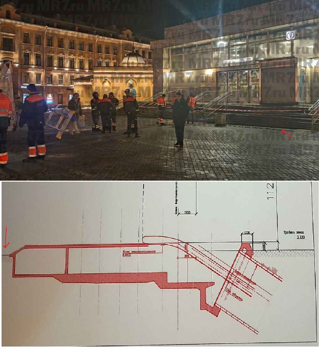

Станция метро: Электросила
Re: Сенная Площадь (Площадь Мира)
Сообщение koropet »
Почему на чертежах приведенных выше, под стилобатом и ступенями целый подвальный этаж? Если это так, то логично, что жб косоур под ступнями мог под действием солей и чего угодно еще корродировать. Опять же обратите внимание на плитку около нижней ступени - она ломается аккурат над местом жб консоли на чертежах.

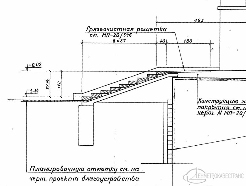

Думаю, это более актуальный чертеж:

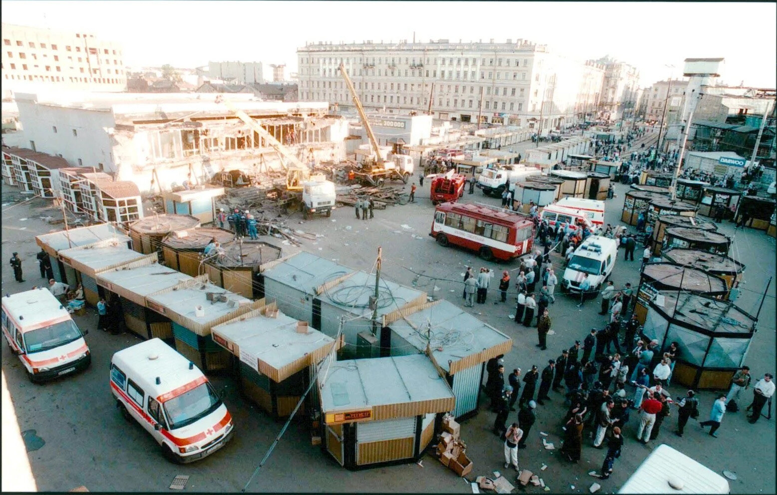

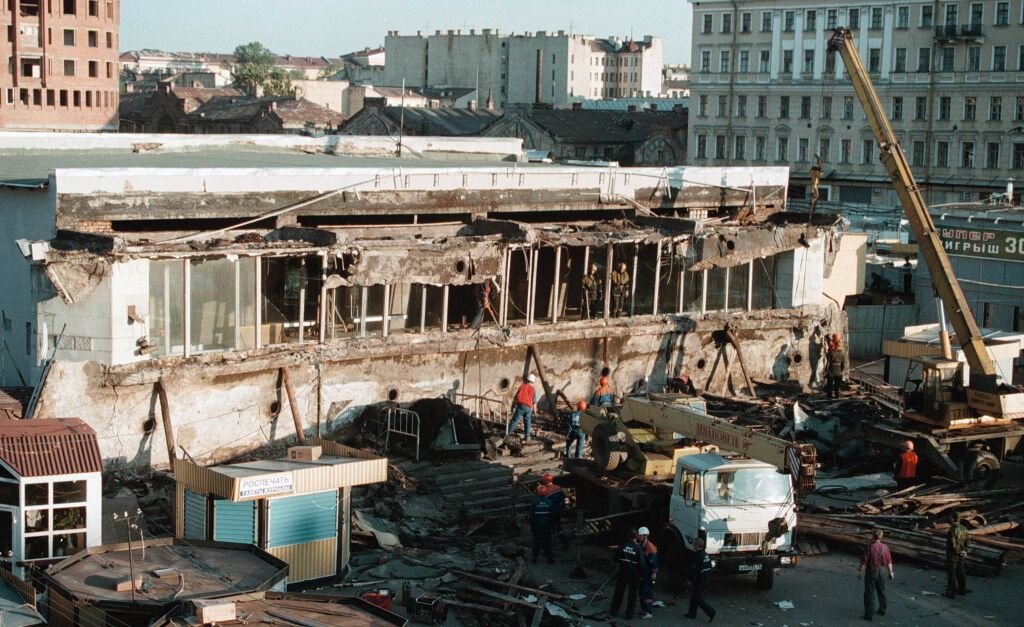

Сегодня на Дзене увидел два довольно интересных фото 1999 года, когда производились работы по ликвидации обрушения козырька.
Возникло предположение, что удар по стилобату при обрушении козырька в 1999 году мог стать одной из возможных причин, из-за чего в декабре прошлого года провалились ступени.
