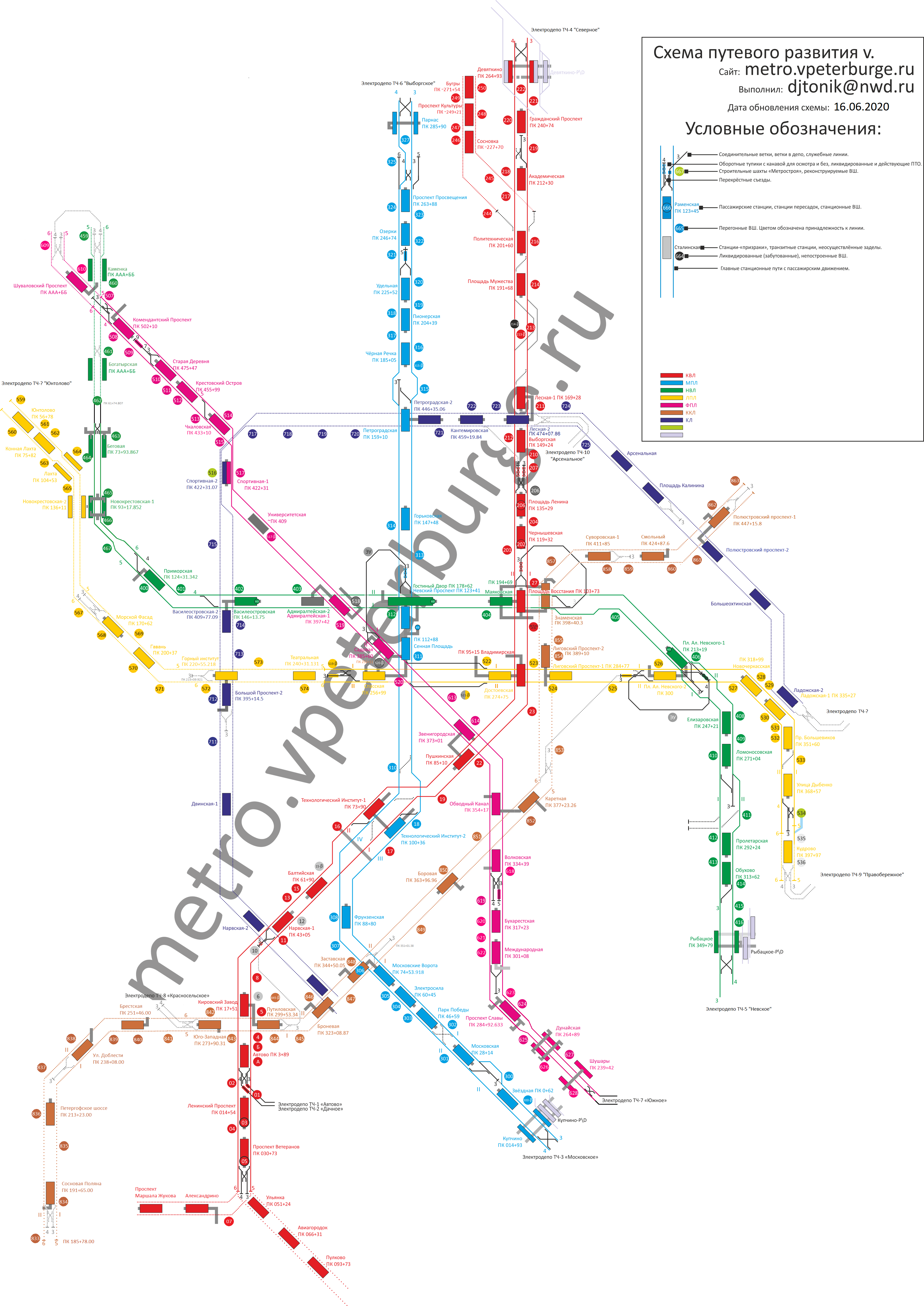

да я в курсе что давно известно, вопрос был адресован тем кто предлагает не делать путевое развитие на Каретной.
________
А откуда у вас такая интересная схема с пикетажом ЛП2? можно посмотреть полную версию? на trackmap пикеты были только от ЮЗ до Каретной, а потом я не видел чтоб кто-то обновлял питерскую схему путевого развития (московскую обновляют)

А, понятно, 4 года не обновляли. Например на Шуваловском нет никакой инфы по ССВ, особенно сделанной так как у вас нарисовано (главные по отклонению, тупики по прямой - в Москве на двухпутных тоннелях уже научились делать пути отстоя с боков, см. Кленовый бульвар и Рублево-архангельское). За Доблести после найденного в 2021 геологоразведкой плывуна будут менять трассировку. Пикетаж кольца взят абсолютно от балды, на предположении что пикет Спортивной-кольцевой равен пикету радиальной, что далеко не факт (на БКЛ в Москве были первое время какие-то левые пикеты, после замыкания кольца перенумеровали от 0 до 500 с копейками). Пикетаж Богатырской и далее с 2022 известен, северная граница работ на линии кажется 14+98, ось демонтажки на 15+10 примерно.

На "Спортивной"-кольцевой (не эксплуатируемой части) ошибки нет - пикеты совпадают с пикетами Приморского радиуса. Потом перенумеруют, как это было сделано на "Садовой", когда Фрунзенский радиус присоединили.

О, получается весь приморский радиус поменял и пикеты и направление пикетажа? Т.е. Коменда через 3 года после открытия изменилась со ~150 на ~500?

Нет, Приморский радиус пикеты не менял. А вот "Садовая", которая строилась в составе П-II, - поменяла с открытием ФР-I.

Я читаю последнюю схему Димы Димыча и не могу понять. Вот на схеме разные штриховые линии с разным шагом, которые, говорится, что это будет перегонный тоннель. А почему разные шаги таких линий? Неужели, что ли, маленький шаг — это уже построенные перегонные тоннели или прорыты? И так это везде? А с редким шагом между Знаменской и Лиговским проспектом это уже собираются прорыть и физически не прорыты? И как читать схему на вентшахт? Какие шахты уже строятся/или построены и какие из них физически не существуют? Я уже окончательно запутался.(
