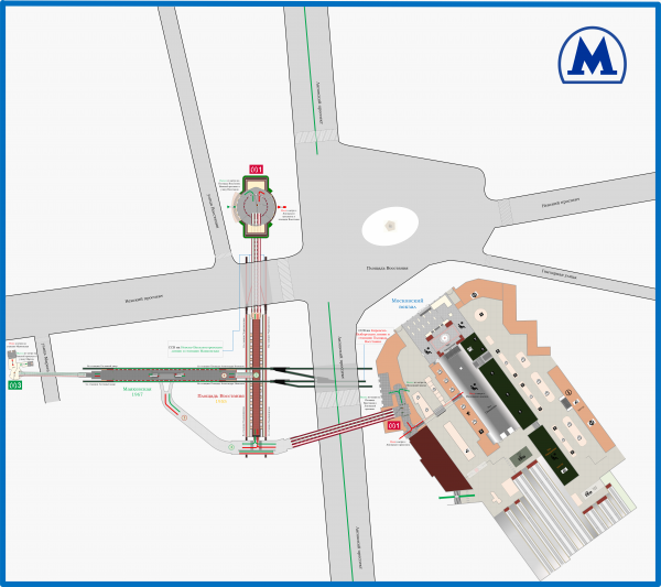

Переход Маяковская - пл. Восстания
Сообщения: 2212
Re: Переход Маяковская - пл. Восстания
Контур вестибюля Восстания лучше сделать красным под цвет линии.
Alexsey
Сообщения: 899
Сообщение Alexsey »
Немного подправил Вестибюль пл. Восстания
