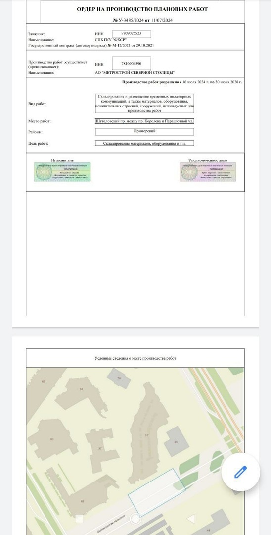

Метрострой Северной Столицы получил ордер на использование земельного участка для складирования и размещения временных инженерных коммуникаций, а также материалов, оборудования, некапитальных строений, сооружений, используемых для производства работ.
Сроки: с 16 июля 2024 г. по 30 июня 2028 г. https://vk.com/club170604596
- Сообщения: 1429
Это площадка демонтажки.
