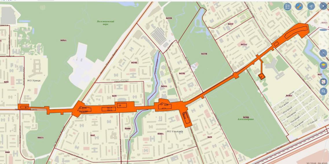

Проект планировки нового участка Кировско-Выборгской линии Петербургского метрополитена готов и вынесен для общественного обсуждения на сайте комитета по градостроительства и архитектуре.
Проект предусматривает продление линии от станции «Проспект Ветеранов» до станции «Проспект Маршала Жукова» с промежуточной «Александрино».
Обсуждения проводятся с 28 января по 26 февраля. С 5 по 14 февраля документация была опубликована на сайте КГА.
Станция «Александрино» разместится между улицей Солдата Корзуна и мостом через реку Новая, а её выполненный в подземном исполнении вестибюль - под улицей Солдата Корзуна. Он будет связан четырьмя эскалаторами с восточным торцом станции. Эскалаторы будут доставлять пассажиров до промежуточного зала, из которого на платформу ведёт двухмаршевая лестница шириной 7,5 м.
На перспективу предусмотрена возможность строительства второго вестибюля, связанного с западным торцом станции. Выход на поверхность организован через две трёхмаршевые лестницы шириной по 4,5 м, накрытые двумя остеклёнными павильонами. При каждом из павильонов предусмотрены лифты для маломобильных пассажиров.
Станция «Проспект Маршала Жукова» разместится под проспектом Ветеранов. Вестибюль также подземный, намечен восточнее пересечения проспектов Ветеранов и Маршала Жукова и связан с западным торцом станции четырьмя эскалаторами.
В целом, тоннели пройдут под проспектом Ветеранов. Строительная длина участка в двухпутном исчислении - 3,45 км, эксплуатационная - 3,27 км. Территория проектирования затрагивает 84 земельных участка. Линия способна будет пропускать 32 пары поездов в час.
https://t.me/podzemnik_spb/4368

Хм, значит эти две станции будут всё-таки глубокие? Момент интересный.
А какой вариант в итоге утверждён, продление на запад, или на юг в аэропорт? Или оба с вилочным движением?

Не утверждён ни один, разрабатываются оба, но вот такой проект западного отростка это равносильно признанию, что в горизонте лет 15 строить его точно не будут. Грунты здесь кстати позволяют строить дальше мелкое. Федералы на южные хвосты линий денег давать не спешат, город приоретизирует сейчас (и ближайшие лет 10) северные продления 6,4, 5, 3 линий.
