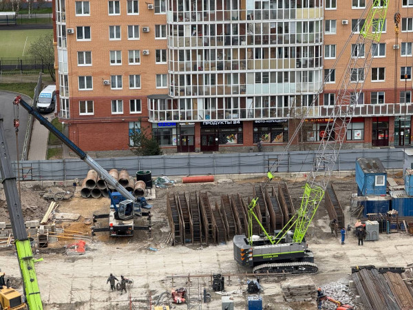

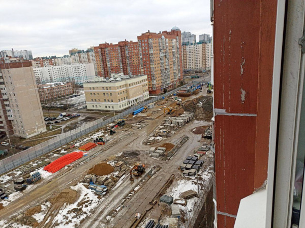

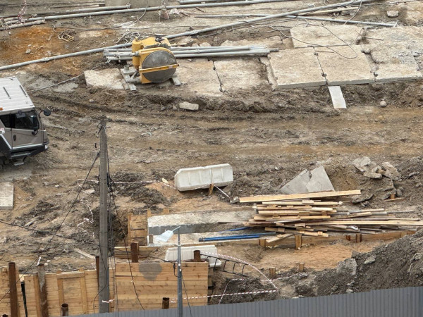

Репортаж со строительной площадки станции метро «Богатырская» Невско-Василеостровской (зелёной) линии.
На площадке продолжается устройство форшахты. К работе вернутся 9 января, а пока она готова на 85%.
Осталась около 100 метров.
6.01.2025
СПб строительный: https://t.me/spb_str/1540

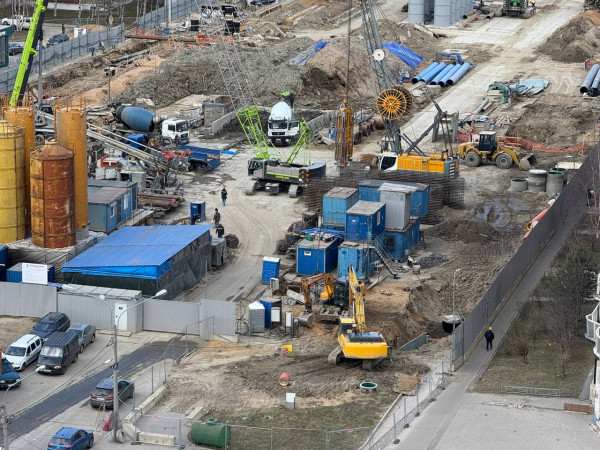

хочется верить, что фотки сделаны в выходной день. А то 5 человек на такой огромной стройплощадке насчитал. Темпы стройки прям потрясают :cry:

Продолжается строительство станции «Богатырская» (проектное название «Яхтенная») на Невско-Василеостровской линии Петербургского метрополитена.
«Богатырская» станет промежуточной станцией между открытой в 2018 году станцией «Беговая» и строящейся станцией «Каменка».
В настоящее время ведутся работы по сооружению «стены в грунте» - ограждающей конструкции котлована будущей станции.
Необходимость создания «стены в грунте» связана с технологией строительства станции. Сначала по периметру будущего котлована возводится ограждающая конструкция на проектную глубину (для «Богатырской» это около 36 метров). Затем внутри периметра разрабатывается грунт, а конструкция укрепляется распорками. После этого в подготовленном котловане начинается возведение основных конструкций станции.

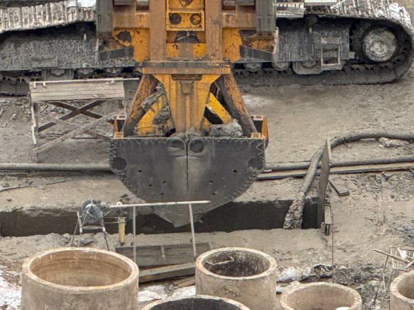

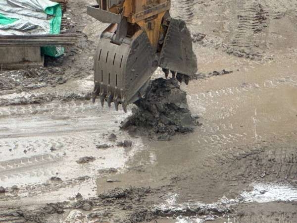

СПб строительный reviews: https://t.me/str_rews/8.
Станция метро «Богатырская» (Туристская). Работа грейферного ковша.
Оттуда же: https://t.me/str_rews/13.

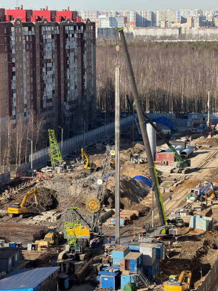

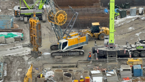

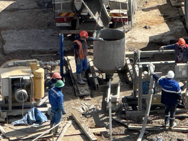

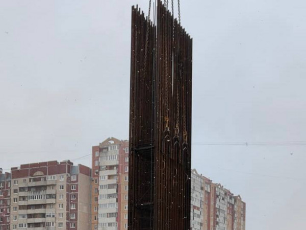

Продолжается строительство станции «Богатырская» (проектное название «Яхтенная») Невско-Василеостровской линии Петербургского метрополитена.
«Богатырская» станет промежуточной между открытой в 2018 году станцией «Беговая» и строящейся станцией «Каменка».
Продолжаются работы по устройству форшахты по периметру станции для последующего сооружения стены в грунте. Также идут работы по сооружению «стены в грунте» - ограждающей конструкции котлована будущей станции. На данный момент в работе 11 заходка из ~ 90, ширина заходки 1 метр, длина 2.8, а глубина 36 метров. По мере того, как грейфер выкапывает заходку она наполняется бентонитовым раствором, чтобы стенки траншеи не осыпались, затем в эту траншею опускают предварительно заготовленные армокаркасы, потом в самый низ заходки опускают бетоновод и снизу наверх укладывают бетон. Вытесняемый бентонит собирают, очищают и используют снова, добавляя в него свежий состав.
https://t.me/podzemnik_spb/4757

36 метров - это не глубина станции, а глубина забоя стены в грунте: стена должна располагаться глубже лотка станции.

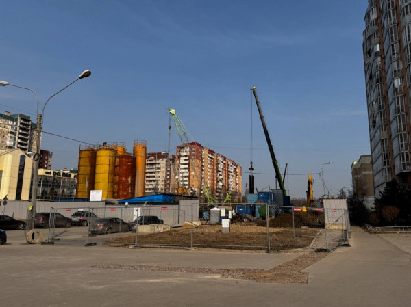

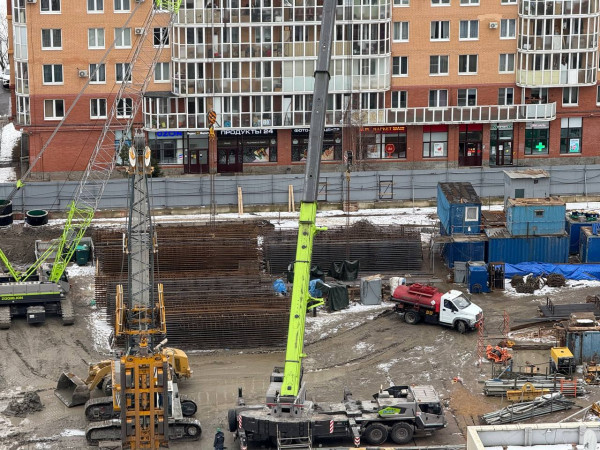

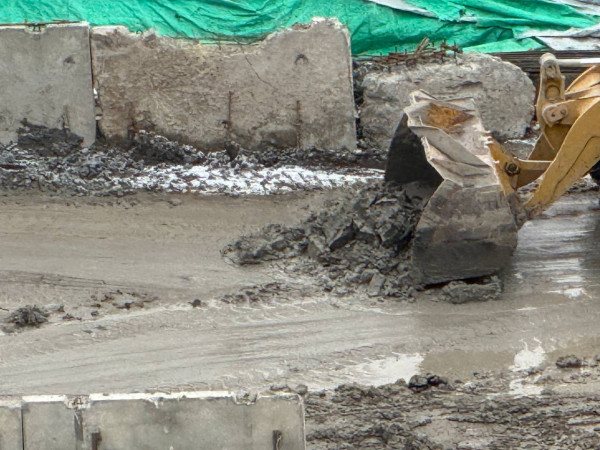

На строительной площадке станции метро «Богатырская» продолжаются работы по формированию стены в грунте.
Сейчас здесь сооружают стены будущей станции метро. Сначала грейферный ковш вынимает породу, после чего ведётся армирование и бетонирование будущей стены.
Далее изымут весь грунт в рамках стен и уже там начнут сооружение будущей станции метро.
24.03.2025
СПб строительный: https://t.me/spb_str/2153.

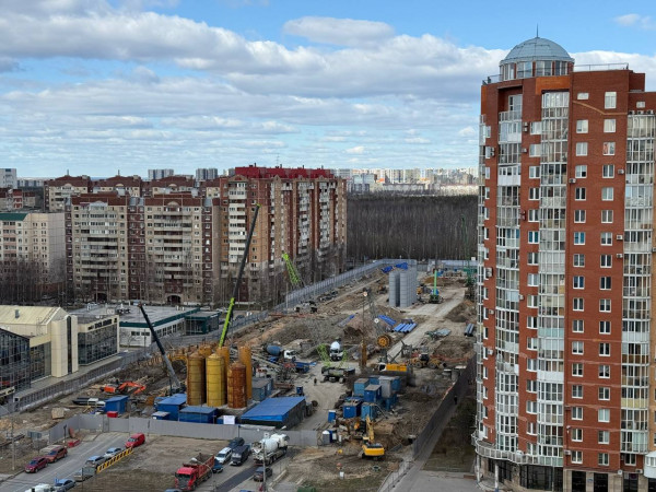

СПб строительный: https://t.me/spb_str/2304.
Сообщения: 2343
Re: Богатырская (Яхтенная)

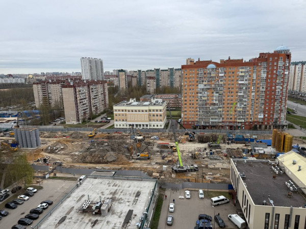

СПб строительный: https://t.me/spb_str/2495.

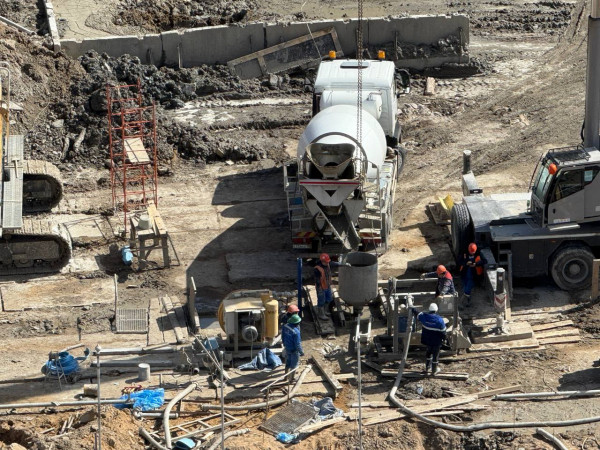

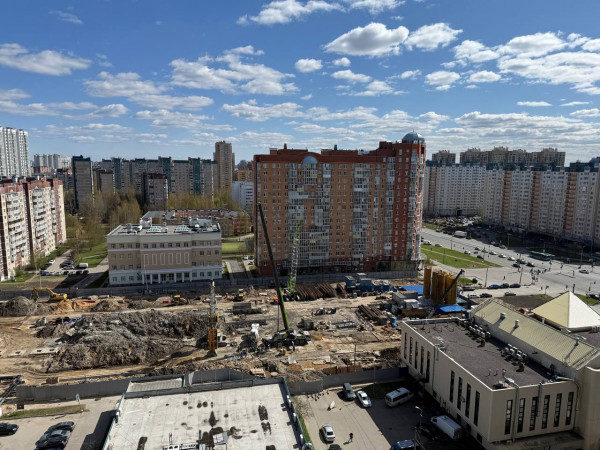

https://t.me/spb_str/2561
