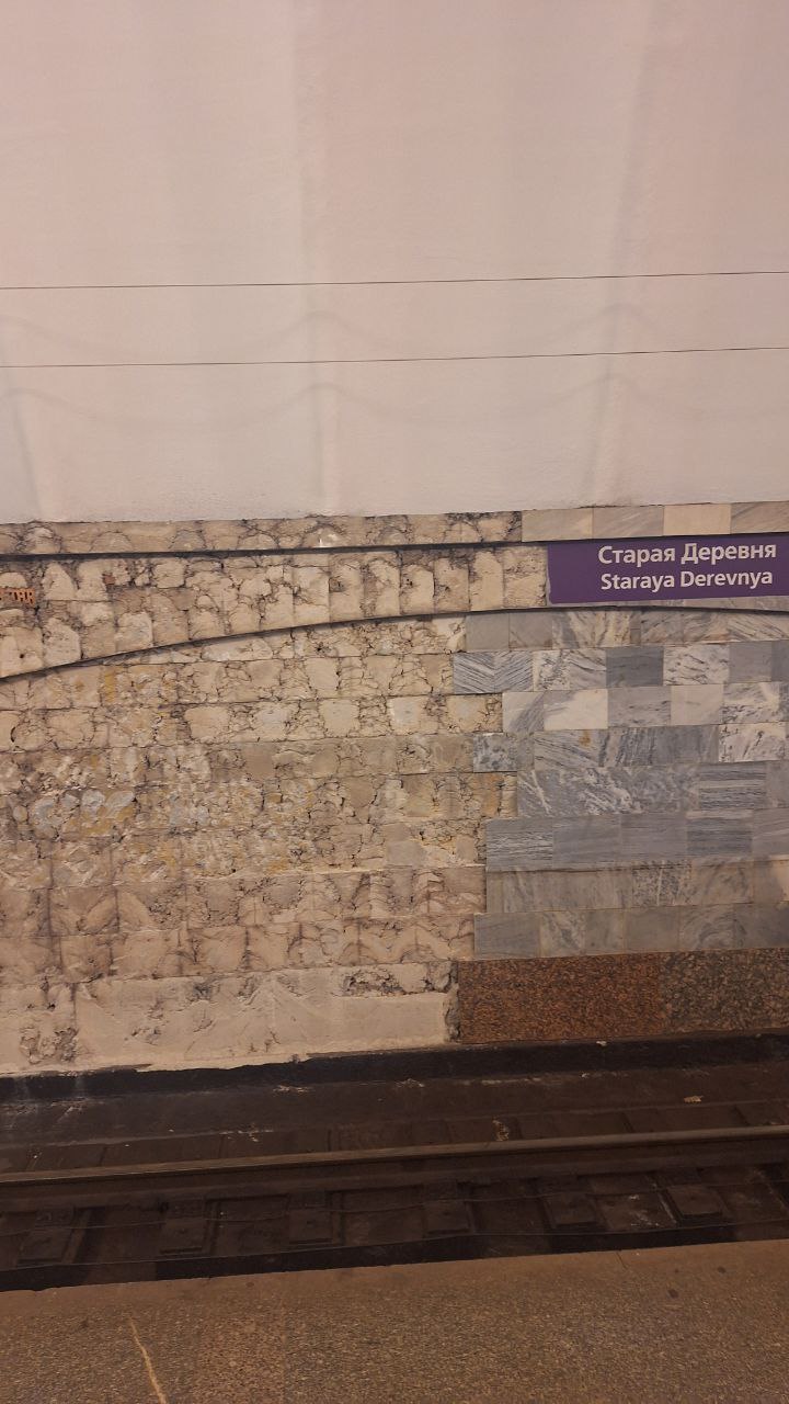

Недавно на станции решили заняться ремонтом путевых стен....ЗАЧЕМ ТОЛЬКО?
теперь внимание, как мы видим на табличке не сказана причина ремонта, далее, по видимому, будет снос всего бетонного покрытия, что в последствии уничтожит навсегда рисунок в виде этаких "мостов". Похоже мы станем свидетелями Площади Мужества №2, так как там в своё время тоже были небольшие выемки, что в последствии ремонта решили сделать гладкую стену.
Вопрос: зачем стоило затеять ремонт, если станции даже 30 лет нет, плитка в отличном (по крайней мере хорошем) состоянии и в целом нет обоснований на то, надо ли делать там ремонт или нет. Мне не нравится всё это, темнят что-то...

Опять кому то на дачу хорошая плитка понадобилась.
Другого объяснения нет.
Ну а мосты теперь на Горном есть.

Плитка изначально была положена очень криво.
Это конечно не аргумент, но вдруг получится лучше)

либо же просто сделают ровную путевую стену...

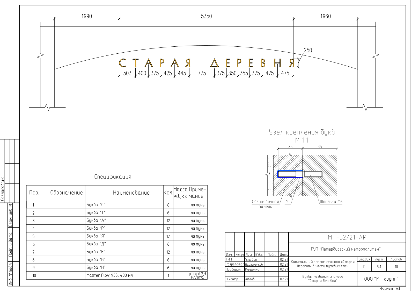

Ладно-ладно, вы только не расстраивайтесь. Вот вам избранные выдержки из ПД: А вот сама ПД с картинками.
