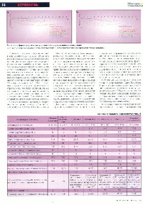

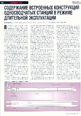

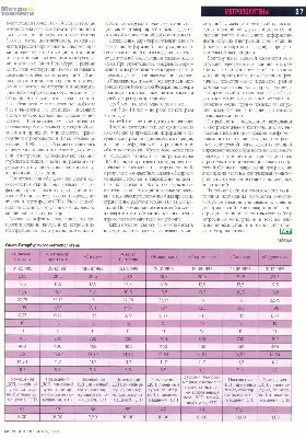

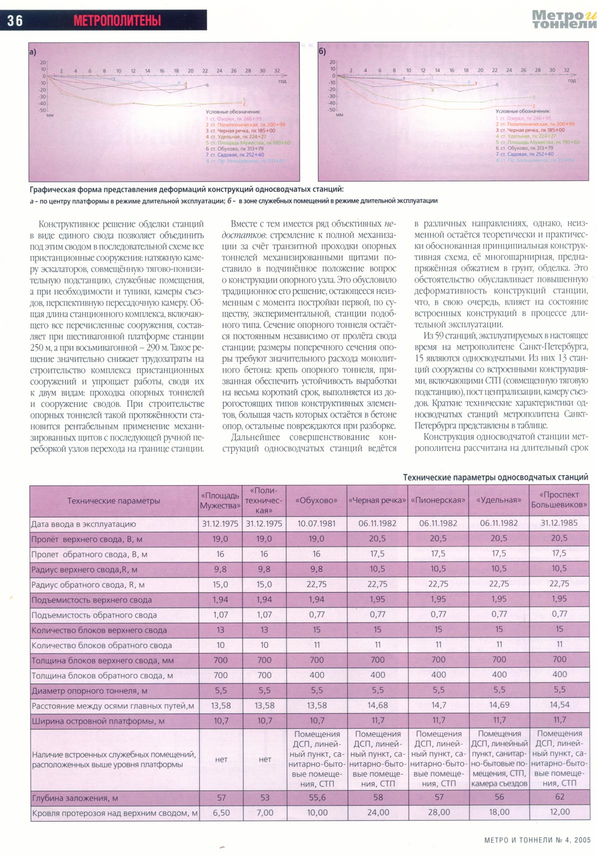

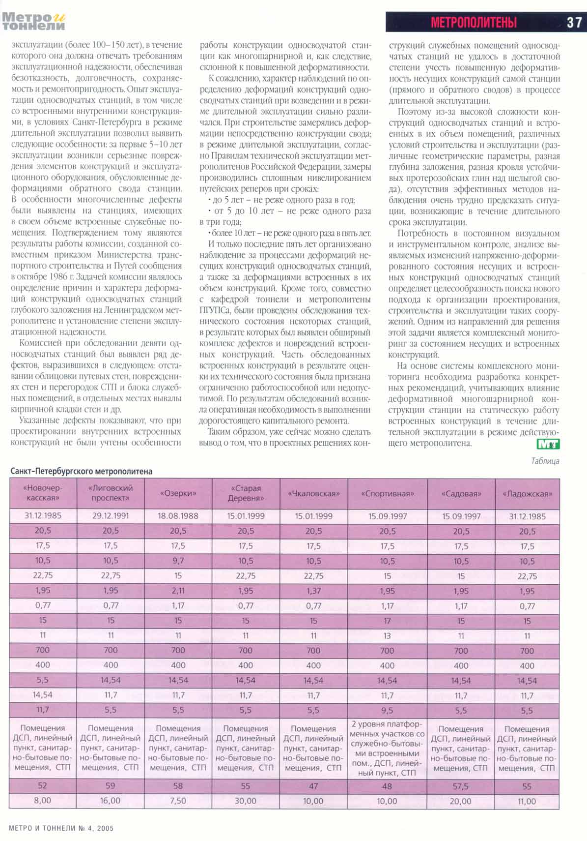

Вот статейка из МиТ2005-4. Думаю, многим будет интересно. В статье подробно описаны проблемы деформации наших односводов. Обратите внимание на сводные таблицы - там указаны глубины станций, и как правило, совсем не те, к которым мы привыкли.
За журнал спасибо X-Dream :)
стр1
стр1
стр2
стр2
стр3
стр3
стр4
стр4

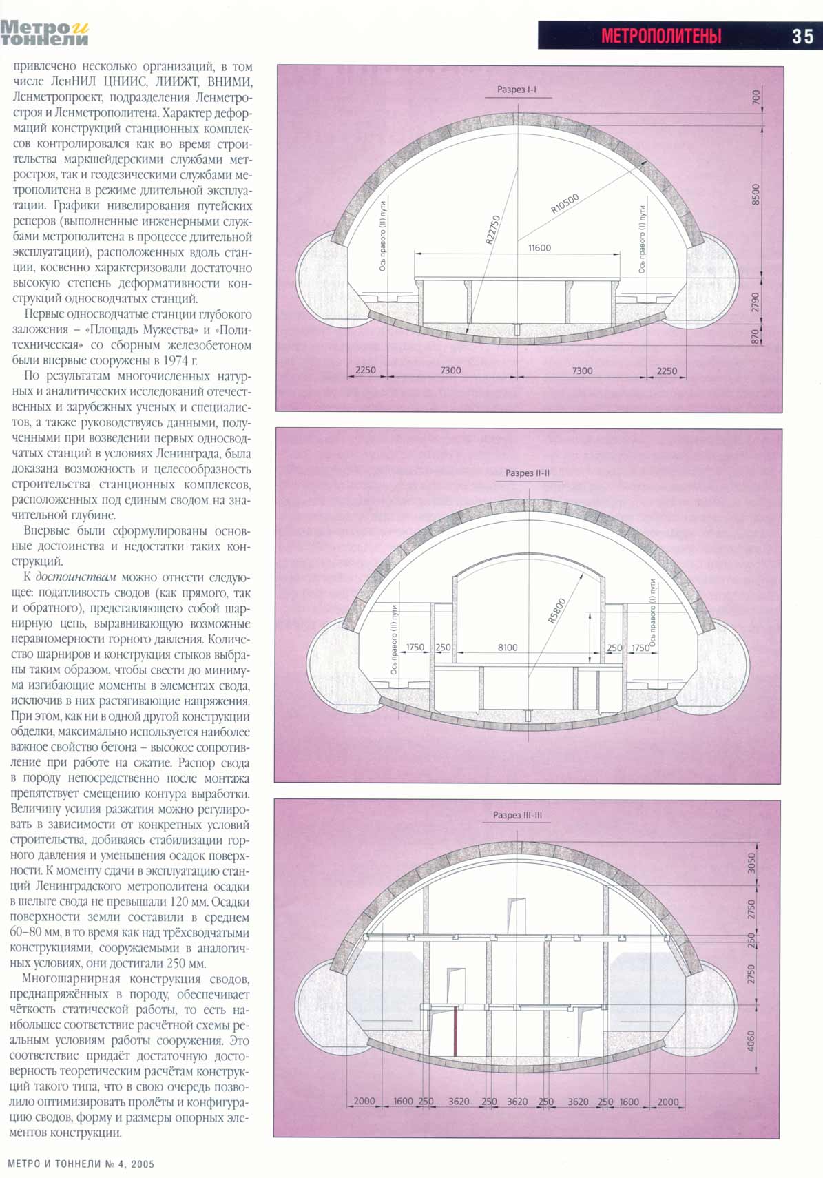

После детального прочтения появилось два вопроса:
К чему относятся три чертежа односводов на второй странице? Что это за станции?

Насчет чертежей односводов на стр.2. Судя по межосевому расстоянию в 14,6м - это ЧР, Пионерская, Удельная, пр.Большевиков, Новочеркасская и все более поздние кроме Спортивной. Насколько точно там совпадают планировки служебных помещений - это уже другой вопрос :)
Кстати, обратите внимание, начиная со станции Лиговски пр. перепутаны местами строки в таблице Диаметр Опорного туннеля, Ширина платформы и Расстояние между осями.

1. Глубины станций. Насчет них я в самом первом посте написал. Скорее всего они даны от самой высокой точки свода станции.
