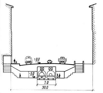

У меня не выходит из головы вот эта старая картинка скоростного трамвая по Садовой.
Глубина тут - вообще 5 метров, как же быть с коммуникациями, водоносными слоями и проч?
Re: Метро: глубокое или мелкое?
Ну, во-первых, как Вы сами сказали, что это всего лишь картинка, а не проект. То есть, фантазия автора, как бы он хотел это видеть (без каких-либо глубоких проработок).
Во-вторых, для прокладки и обслуживания коммуникаций по краям трамвайного тоннеля вполне реально построить коллекторы (ширина проезжей части это позволяет).
В-третьих, современные технологии (стена в грунте, БСС) позволяют создать водонепроницаемые конструкции и в пределах водоносных слоёв.

taigaa писал(а):У меня не выходит из головы вот эта старая картинка скоростного трамвая по Садовой.
В Будапеште линия 1 так и построена, причем на глубине менее 5 метров.
AgRiG
Сообщения: 1252
Сообщение AgRiG »
В Будапеште, вероятно, другие грунты. Не болото в дельте реки, бывшее дном древнего моря.
