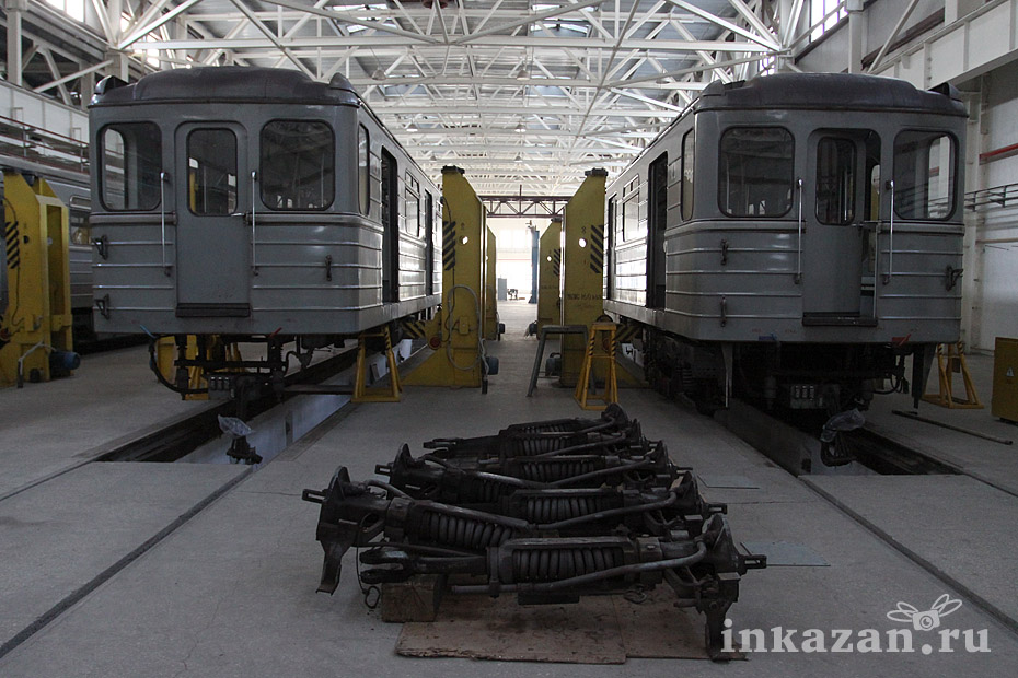

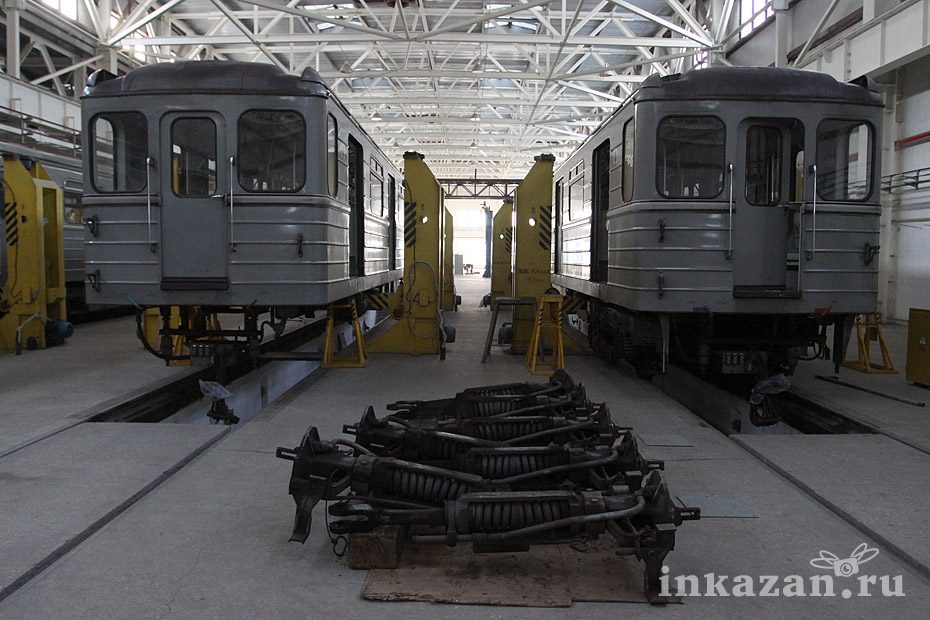

Интересует, даже знаю где. Вес должен быть не более ....
Ели вес вагонов больше, тогда подъёмники за счёт поставщика вагонов, можно и так написатьв ТУ.
Путь в метрополитене может безопасно постоянно пропускать вагоны с весом где-то тонн 120 - 150, наверное, возможно и больше. При эксплуатации очень тяжёлых вагонов в ПМ, возможно, но не обязательно, придётся снизить скорость и точно придётся использовать тележки с высокими характеристиками по демпфированию масс. И конечно возрастут расходы электроэнергии на разгон.
