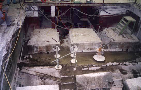

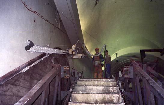

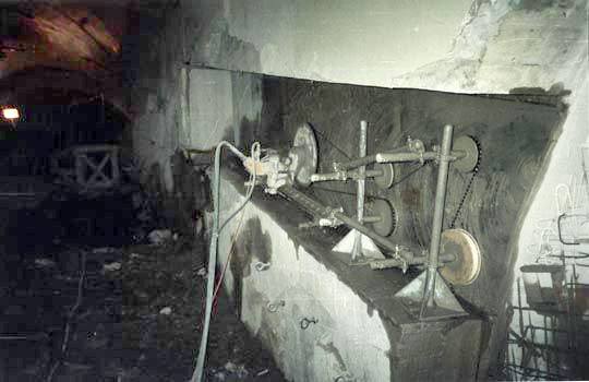

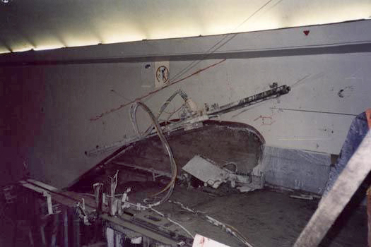

Давно нашёл в интернете эти фото, да всё как-то руки не доходили их выложить.
Демонтаж малых эскалаторов и реконструкция пересадочного узла. Авось интересно кому будет. :)
При работах по реконструкции требовалось расширить пересадочный узел для установки дополнительного 4-го эскалатора. Для этого железобетонные фундаменты старых эскалаторов полностью удалялись канатной пилой с разделением на части весом до 2,5 тонн.
Для облегчения конструкции были разрезаны железобетонные перекрытия и колонны. Над действующим путепроводом аккуратно была вырезана защитная железобетонная оболочка.
Использовалась технология алмазной резки.
Данные работы [демонтаж малых эскалаторов — Игг.] по поставленной задаче аналогичны предыдущим (увеличение пассажиропотока).
Но в данном случае требовалось произвести расширение туннельного перехода по каждой его стороне на 600 мм.
Данные работы проводились с применением настенных дисковых пил WS-1202/40 (для нарезки штроб под укладку каната) и канатных пил для срезания ж/б массива с использованием технологии алмазной резки. В дальнейшем разделение на более мелкие блоки для окончательного демонтажа проводилось с применением бетонолома SBB-3001.
Также выполнялись отверстия Ø 120 мм и Ø 130 мм длиной 7 500 мм в железобетоне под прокладку коммуникаций. Общее количество данных отверстий составило 7 штук. На выполнение каждого отверстия уходило 13 часов рабочего времени.
Демонтаж малых эскалаторов. Вид на площадку промежуточного зала.
Демонтаж малых эскалаторов. Вид с площадки промежуточного зала.
Демонтаж малых эскалаторов. Расширение перехода на 600 мм с каждой стороны.
Реконструкция пересадочного узла.<br />Требовалось полностью удалить фундаменты трёх старых эскалаторов<br />для установки четырёх новых.

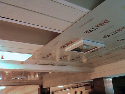

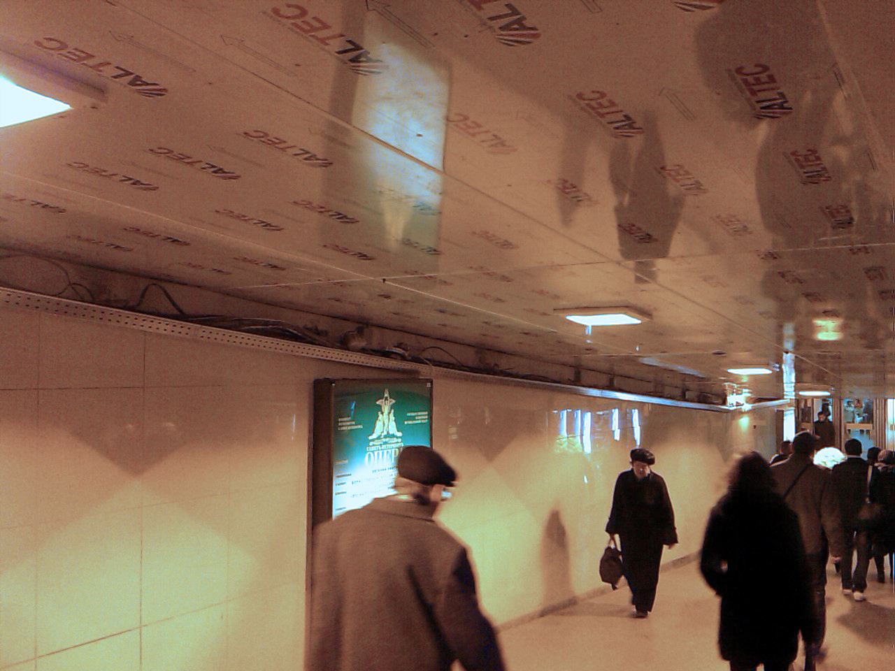

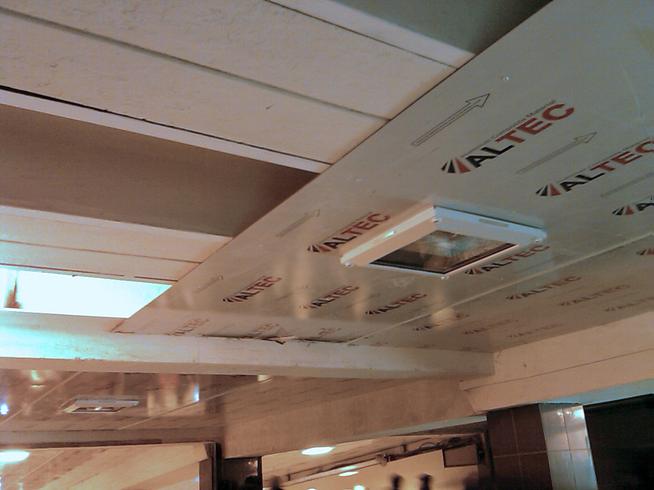

В переходе уже полным ходом монтируются подвесные потолки со встроенными светильниками типа «прожектор».
Фото телефонное.
