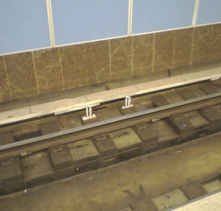

объясните плз : одностороннее действие , для остановки электропоезда при осаживании, для экстренной разрядки ТМ при отпуске всех видов тормржения. Фразы эти не понял )))
Путевой автостоп

"Одностороннее действие" - действует при движении поезда в одну сторону. В другую сторону - не действует (например, отгибается).
"При осаживании" - когда при манёврах толкают поезд задним ходом, чтобы не уехал туда, куда не надо.
"Экстренная разрядка ТМ" - ТМ - тормозная магистраль, разрядка - опустошение, т.е для экстренного выхода воздуха из тормозной магистрали и, соответственно, прижимания колодок к колёсам.
Вроде всё правильно?

Так, вроде, выяснили что это пикет для путеизмерителя.
Двойной - значит целый км
Или я не прав?
Или я не прав?
