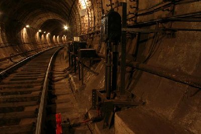

Обьясните,плз,что енто за красный рычажок с ромбовидной головкой?
Он находится между КР и левым рельсом.Он еще издает характерный щелчок,когда его задевает задний токосъемник посл. вагона.Это для пнреключения светофора или для подсчета кол-ва поездов,прошедших за н-ное время или чего еще? :(

Инерционный автостоп
http://www.yandex.ru/yandsearch?rpt=rad ... 1%F2%EE%EF
C первой же ссылки ...
Инерционный автостоп - специальное механическое устройство, повышающее безопасность движения. Устанавливается в основном на конечных станциях и тупиках. Представляет собой красную металлическую скобу, свободно вращающееся вокруг оси. Внизу укреплен груз, который выполняет роль противовеса. При проследовании поездом автостопа происходит взаимодействие срывного клапана по поезде и скобы. Если скорость поезда больше положенной величины, то скоба не успевает отклонится (т.е. удар по ней был слишком сильный) и она срывает клапан, обеспечивая аварийную остановку состава. Если же скорость поезда в пределах допустимых величин, то срыва клапана не происходит и скоба автостопа отклоняется и опять занимает исходное положение.

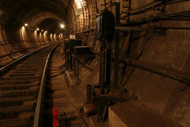

А это что за зверь?(думаю,что в тоннеле ИА не совсем в тему!)И от рычага идет вал к светофороу.Это то,о чем я думаю? :) [/list]

Тоже автостоп. только связанный со светофором. В поднятом положении при красном сигнале светофора. При смене сигнала на желтый он поворачивается в горизонтальное положение. И тоже воздействует на срывной клапан.
Принцип действия можно увидеть к примеру на Невском в начале платформы в сторону Горьковской.
Сообщения: 6769
Путевой автостоп в заграждающем положении.

Существует также неподвижная скоба путевого автостопа. Как следует из названия, она всегда вертикальна. Перед любым тупиком такие ставят две штуки подряд - чтобы состав не прокопал собой новую ветку метро ;)

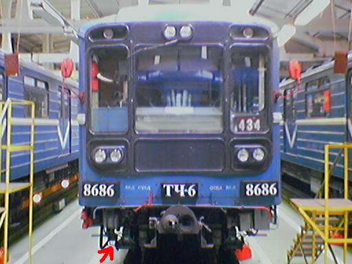

или я туплю или на последней фотке что-то не так. скоба клапана ( рабочая ) если правильно помню у состава сзади справа. на этой фотке состав уже целиком уедет за тупик пока до рамки скоба доедет... чувствую что туплю, но где? =)

sab, спереди она, спереди!

Коль уж разговор зашёл о скобе,вот фотография,где её можно разглядеть 8)

ага, теперь все понял! =)

Вы забыли про инерционный автостоп одностороннего действия. Как я понял именно о нем был вопрос. Действительно установлен у последнего вагона слева и преднадначен для остановки электропоезда при осаживании (если такое потребуется, конечно).

Осаживание тут не при чем!
Установлен для экстренной разрядки ТМ при отпуске всех видов тормржения и не сработки В№2 и ЭПК. Также сущ. виды автостопов с автоматической фиксацией при запрещающем показании выходного светофора!
