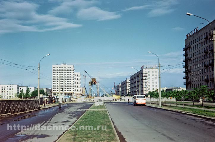

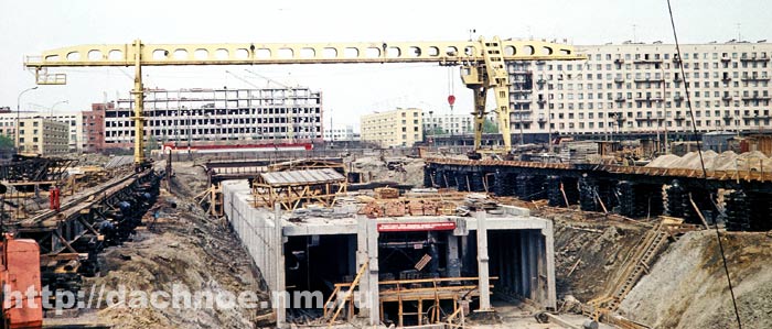

паровоз, а Вы подумайте сами: реально ли строить открытым способом тоннели, пролегающие под кладбищем, путями депо метрополитена, действовавшим тогда перегоном Автово-Дачное и строящимся высотным зданием НИИКП в торце б.Новаторов...
Вот старые фотки (семьдесят лохматый год):
С сайта www.dachnoe.nm.ru
