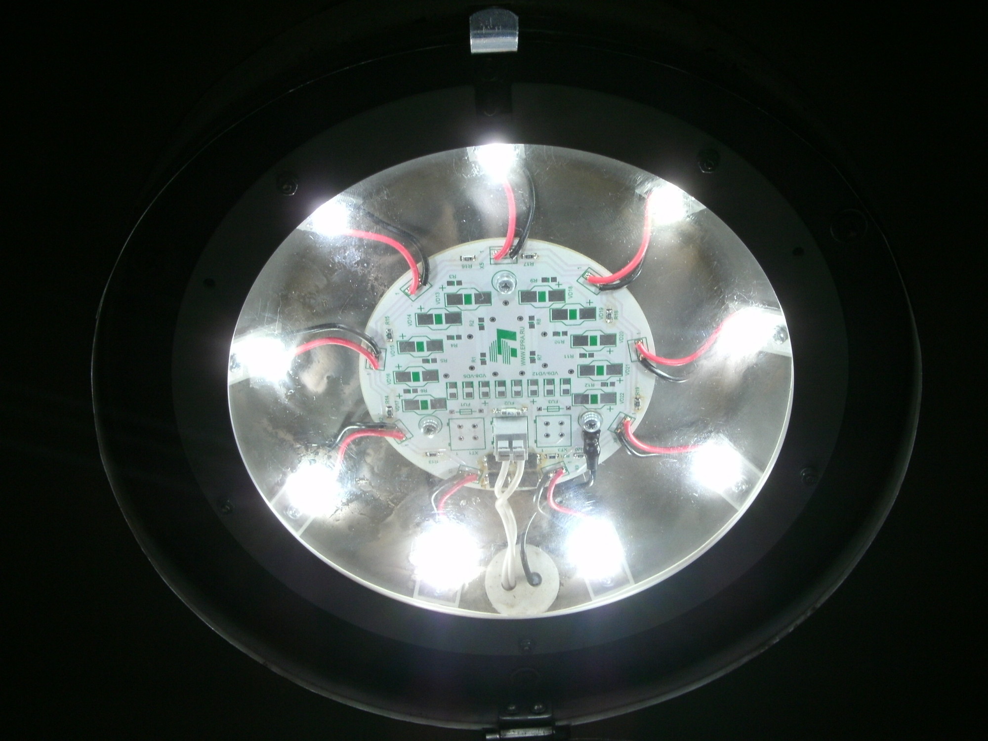

Лень тему прочитать? Представитель фирмы объяснял что и как:
http://www.subwaytalks.ru/viewtopic.php?f=12&t=4656&start=75
и фотографии были (нет там патронов и цоколей):
http://www.subwaytalks.ru/download/file.php?id=19957&mode=view
и на ТЗ ссылка давалась.
Электро-Петербург (не форумчанин, а фирма) схалтурил и светильники стали массово дохнуть (что и отмечено в теме). Сейчас идёт замена на доработанные.

По ТЗ метрополитена одним из условий было сохранение схемы подключения светильников и источнику питания (2 группы светильников) с заменой источника питания на высоковольтный блок питания ВБП (разработка и изготовления "НПП ЭПРО").
Соединение светильников с СИД полностью идентично соединению светильников с лампами накаливания (для Den.S).
ВБП отвечает за питание светильников в режиме основного освещения (100% яркости), аварийного освещения (20%) яркости, резервного аварийного освещения (световые модули 4-ех светильников подключены к АКБ) и подзаряда АКБ.
