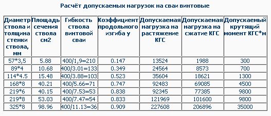

в40 писал(а):Ну Вы хотя бы посчитайте нагрузуки: вес подвижного состава с пассажирами + вес путей + вес пролётных строений +вес опор контактной сети + собственный вес опоры!!!! Зачем ерунду говорить?
Ну давай :) (если цифры не нравятся - говори свои) На один путь:
Состав - 2 тонны на метр. путь - рельсы - ну пусть 2*50кг = 100 кг. Вес пролёта - ну скажем 2 тонны/метр. Добавим прочее и округляя, получаем итого метр эстакады - 5 тонн. размер пролёта - ну скажем 15м. 5*15 = 75 тонн. 75/4 = 17.5
Вот кстати пример. Тут правда опор всего две на оба пути.
в40 писал(а):Только железобетонный столб диаметром 20 см ничем не отличается от железобетонной мачты освещения.
Не железобетонный а стальной. С толщиной стенки в 1-2см. Бетон - нафиг, нам вес важнее. При ударе в стальной столб складывается уже автомобиль...

Дем писал(а):Да в том-то и дело, что нет нагрузки. Есть всего 10-20 тонн на опору. И делать ростверк, пригодный держать 1000 - нерационально.
На один путь:
Уважаемый Дем. Считаем площадь такого столба: Пи эр квадрат - примерно 0,1256 м2
Вес в 17,5 тонны создаст нагрузку в 139331,2 кг/кв. метр, в системе Си - 14 кг/см2. Опора без основания (ростверка снижающего давление на грунт) под вибрациями от ПС войдёт в землю как иголка в палец. И эстакада либо рухнет либо сравняется с землёй :)

virus_hse писал(а):Уважаемый Дем. Считаем площадь такого столба: Пи эр квадрат - примерно 0,1256 м2
Столб - он над землёй. а под - свая. У неё опорная площадь несколько больше :)
Например так:
