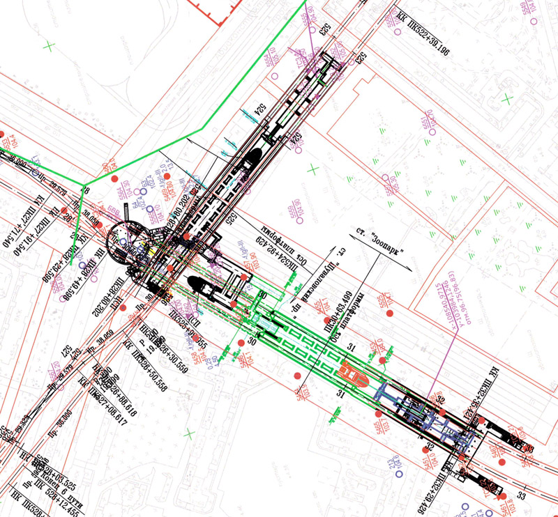

А мне все-таки непонятно что предлагается (я не очень ориентируюсь там на местности).
Насколько я понимаю, по старому плану выходы НВЛ и ФПЛ находятся: "Зоопарк" - на пересечении Шуваловского и Планерной, "Шуваловский проспект" - на пересечениии Шуваловского и Авиаконструкторов.
Что предлагается? Куда что перенести и сохранится ли пересадка? На пересечении Шуваловского и Комендантского обе станции? Или нет?

Re: Шуваловский проспект
В этой самой теме Ignat выкладывал чертёж текущего варианта. Там всё в принципе понятно по привязке к местности. Предлагается перенести станции ближе к Комендантскому, вывести ФПЛ на мелкое заложение и построить станцию открытым способом. НВЛ строится двухпутным щитом, станции так же строятся открытым способом. Пересадка сохраняется. Если коротко - пересадочный узел "вытаскивается" на поверхность и двигается на север.
