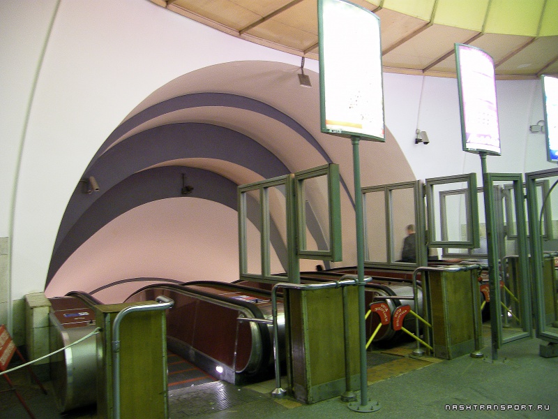

Upd: такой вестибюль также легко опознать по хитрому ступенчатому переходу от свода купола к наклонному ходу:
http://wiki.nashtransport.ru/wiki/Файл:Санкт-Петербург_Улица_Дыбенко_Вестибюль_10.jpg
