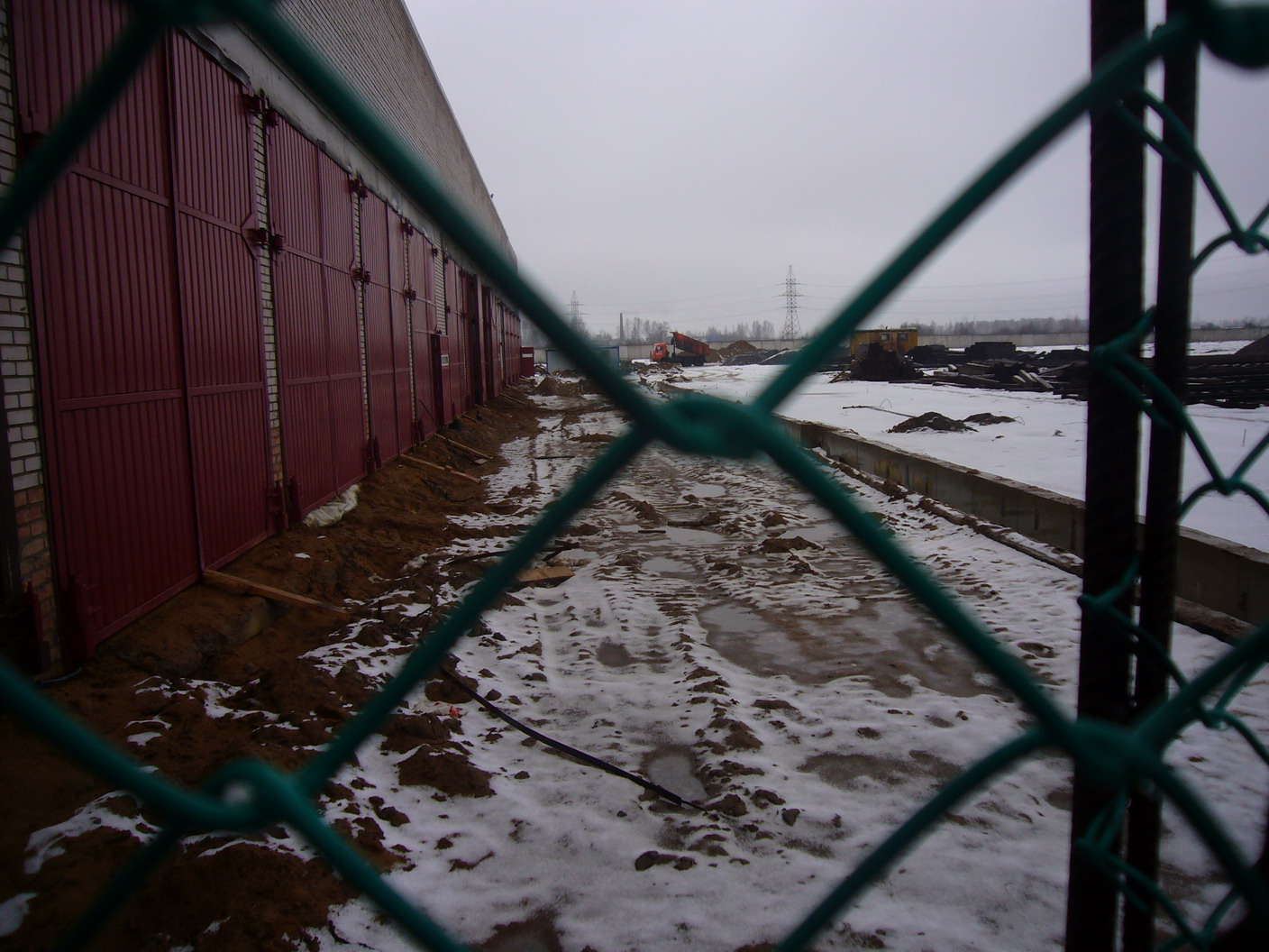

А пока вот вам немножко свежачка...:)

Спасибо за фото! :good:

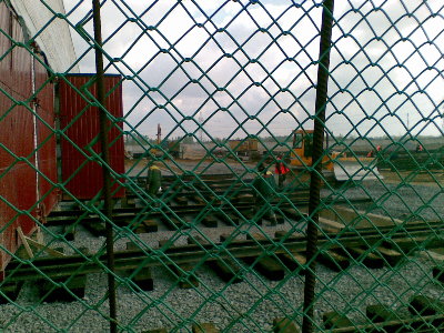

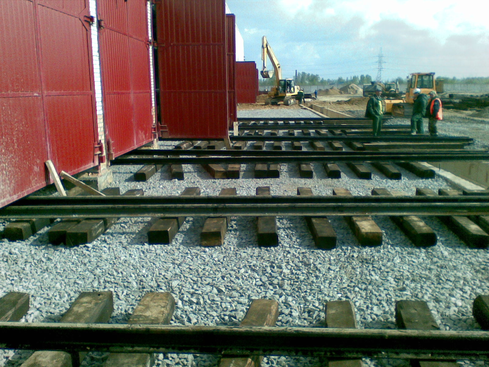

ГрафЪ
Сообщения: 2479
Re: ТЧ-6 Выборгское
Сообщение ГрафЪ »

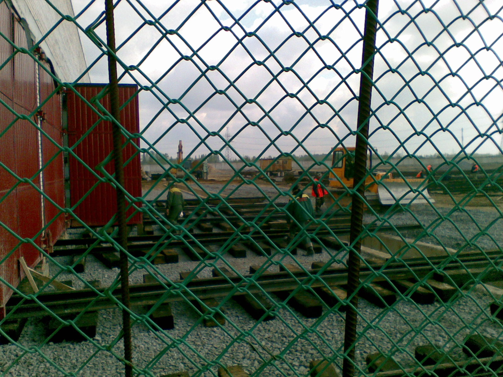

Свежие фотки стройки...
Все пути до депо уже уложены.
В данный момент пути медленно но верно заводят в депо...
TEMbl4
Сообщения: 347
Re: ТЧ-6 Выборгское
Сообщение TEMbl4 »
Значит до конца года откроют!!! :)
