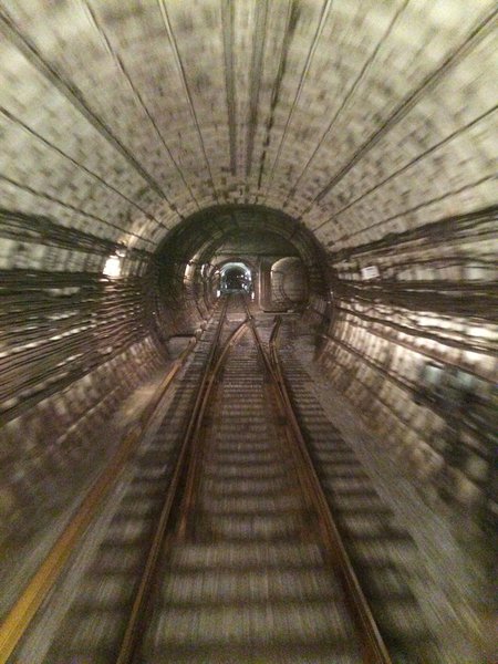

Фото с московского форума.
Р.С. Со слов "участвующих в разборе полёта" - машинист успел увидеть несанкционированное перемещение левого переводного бруса и применил аварийное торможение. Торможение существенно снизило момент инерции в момент лобового удара головного вагона в бетонный столб камеры съездов, разделяющий два шестиметровых тоннеля. Удар пришёлся почти по центру лобового стекла, с небольшим смещением в правую сторону лобового стекла (если смотреть из кабины). Это и спасло машиниста в момент удара. Головной вагон разорвало бетонным столбом на правую и левую части, глубина разрыва метра на 3-4.

Kaamoos, посмотри на фото.
Головной вагон, а точнее его 1 секцию понесло вправо и опрокинуло на правый бок, тем самымы кабина машиниста ровно поперечной осью вошла в колонны между двумя тоннелями.
Его вторая секция, из-за ушедшей вправо и повалившейся 1 секции , но продолжавшего идти 2 вагона, развернулась поперёк камеры съездов, уже сложившаяся от того, что 1 секция 1 вагона вошла в стену, а 2 вагон с остальным составом навалился на 2 секцию 1 вагона, и её просто согнуло пополам под огромным напряжением.

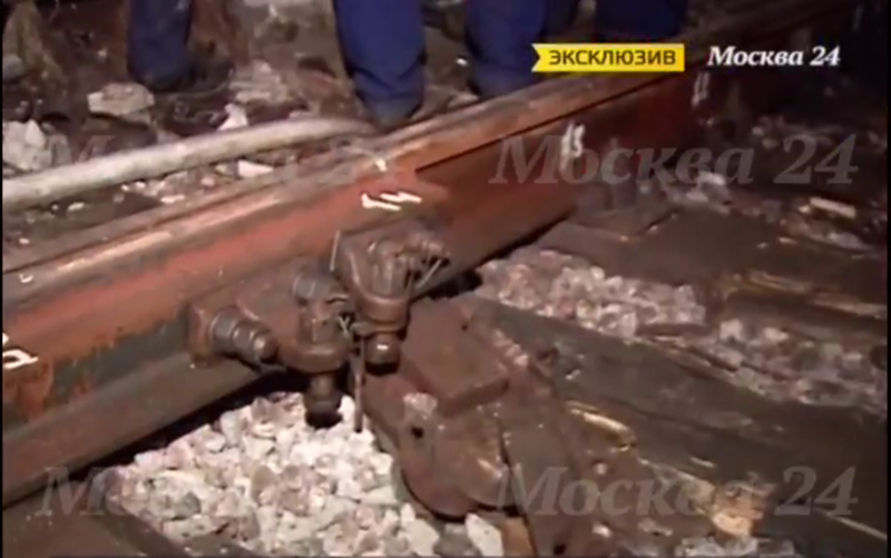

Добавлю:
Стрелочный перевод начали монтировать 8 или 9.
Деталей фиксации левого остряка на место монтажа доставлено не было. Нет их там и сейчас.
По следам, в момент аварии были прижаты правый и левый остряки.
Обнаруженные "следы от подвагонки" на шпалах не соответствуют предмету, способному сбросить телегу с рельс. Нестыкуется в деталях пока эта озвученная версия. Борозда должна быть существенно больше.
Однако, выводы делать пока рано.

1) Хватит Принимать глупые версии журналюг за реальные причины ЧП. СК официально свое мнение о предварительных причинах не менял!!! Хватит разводить сарафанное радио, которое разводят диванные эксперты и старшие помощники дворников.
2) Расположение вагонов доподлинно известно. Схемы уже есть в инете. Если требуется могу выложить сюда.
3) Что бы делать аналитические заключения, нужно сначала увидеть полноценные фотографии стрелочного перевода полностью, а именно: остряки (левый и правый), рамные рельсы, крестовина и контррельсы. Пока общественности доступны только четкие фотографии левого остряка, на котором механических повреждений не видно, как и следов наката.
Фотография перевода, выложенная andrey72, сделана накануне трагедии.

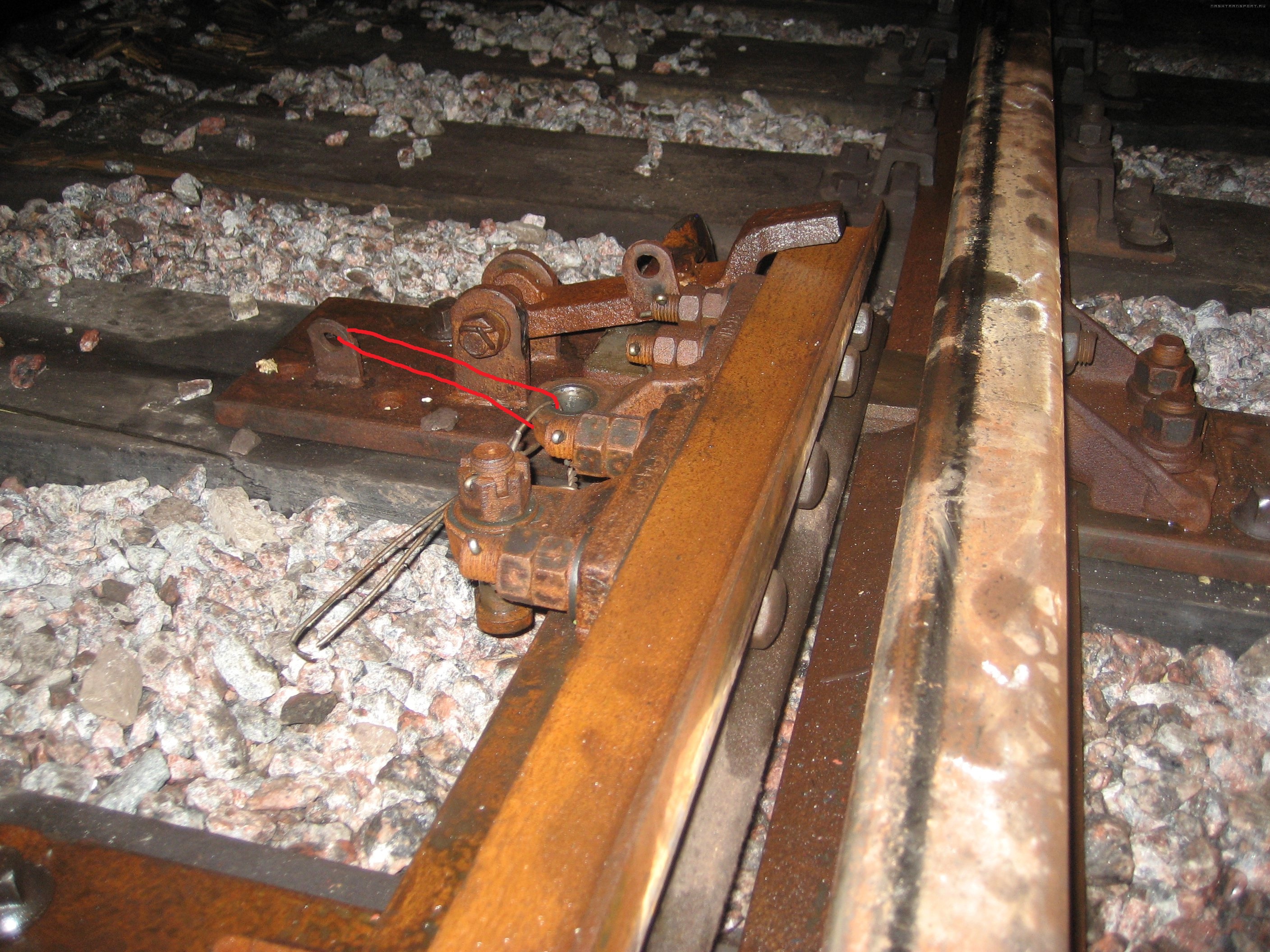

На форуме "Наш транспорт" нашел фото правого остряка.
Обратите внимание, что закладка деформирована. Кроме того, зарезы от реборд на шпалах начинаются ещё ДО точки примыкания остряка к рамному рельсу. Из этого можно сделать вывод, что колёса сошли с рельсов ещё перед стрелкой. А затем стрелка сыграла свою усиливающую роль в развитии ЧП.
Если бы остряк не был прижат к рамному рельсу, то сход колёс с рельсов находился бы далеко ЗА точкой примыкания остряка и зарезов на шпалах перед остряками не было бы. ИМХО.
