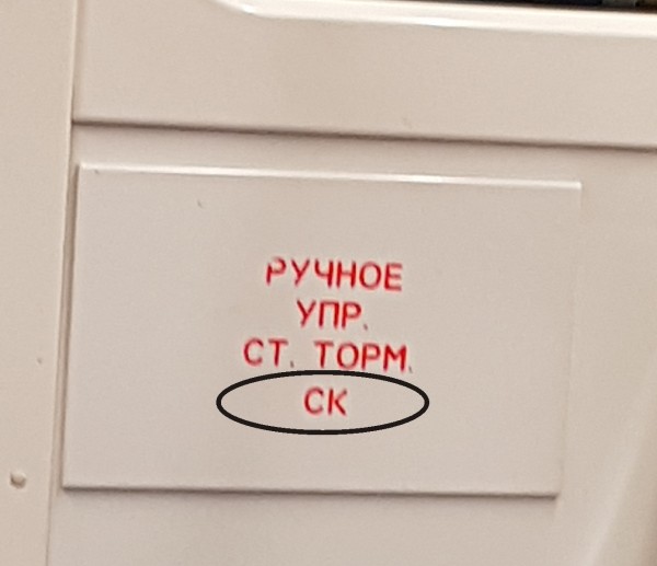

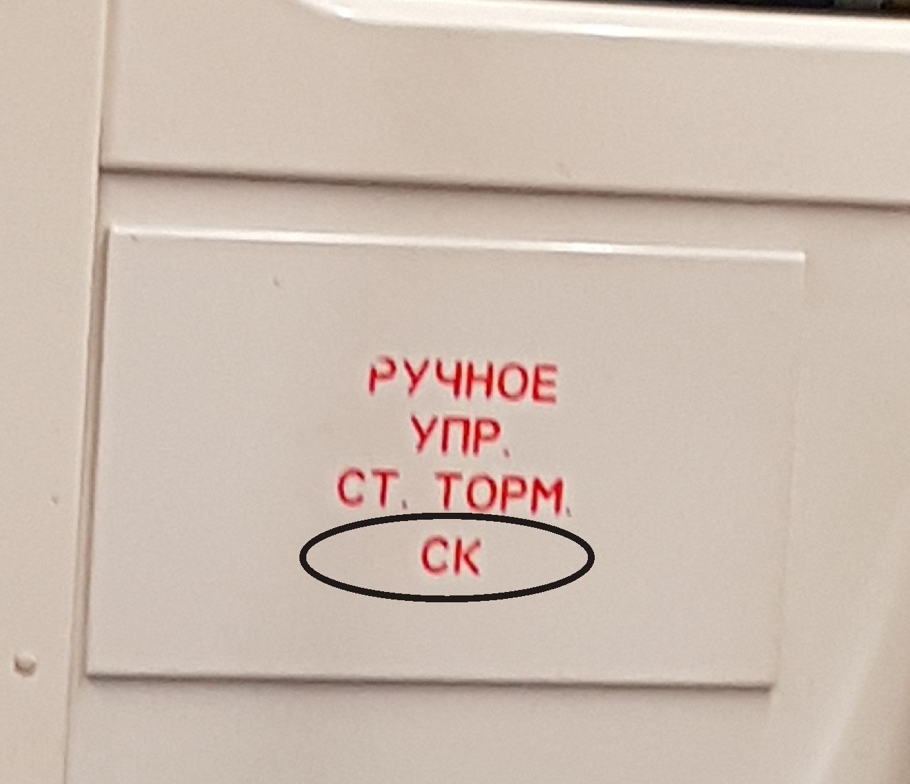

Divan писал(а):Стояночный тормоз - это не стоп-кран.
Там же внизу надпись СК

Kaamoos писал(а):Там же внизу надпись СК
Не подумал, что "СК" - это стоп-кран... Не все сокращения знаю, к сожалению.

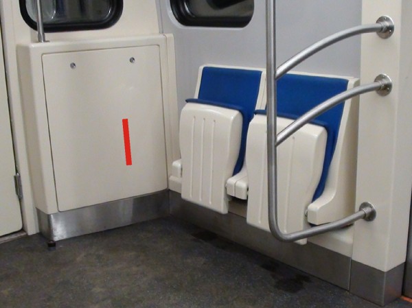

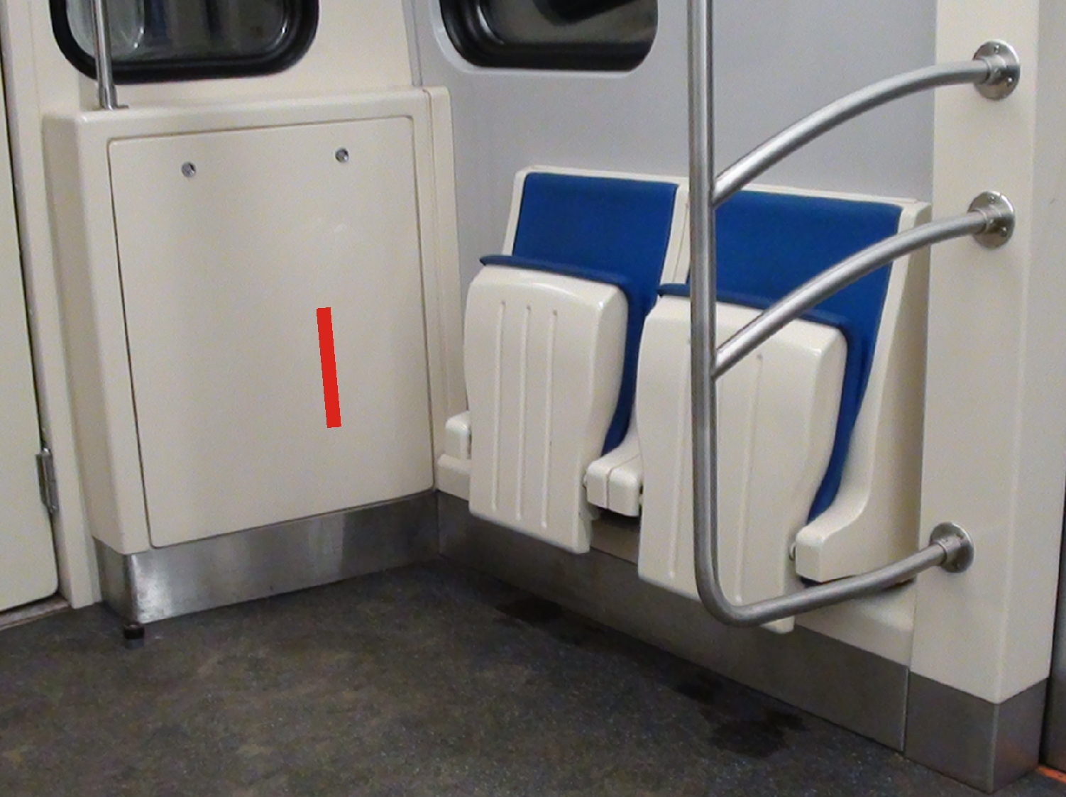

Divan писал(а):Я почему-то думал, что их тогда вообще ликвидировали. А оказывается - просто спрятали.
Да. В Юбилейных они тоже есть. Если не ошибаюсь, то где-то тут:
Интересно, как при отсутствии тормозной магистрали, на вагоне может присутствовать стоп-кран? Аббревиатура лишь совпадение.
Re: Стоп-кран в вагонах метро
andreev писал(а):Аббревиатура лишь совпадение.
Если знаешь - пиши что значит, потом и так станет ясно, совпадение или не совпадение.
Повторю вопрос, как при отсутствии тормозной магистрали на вагоне может быть стоп-кран? В этом ящике находится кнопка экстренного торможения, аббревиатура лишь совпадение.

Возможно они для пассажира обозначили экстренное торможение стоп краном ( аббривиатура СК).
Я не в курсе требований к вагонам, так же вероятно по ним требуется обозначать наличие способа запуска торможения из вагона.
