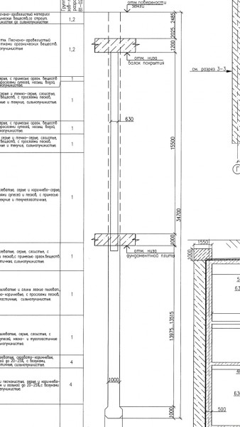

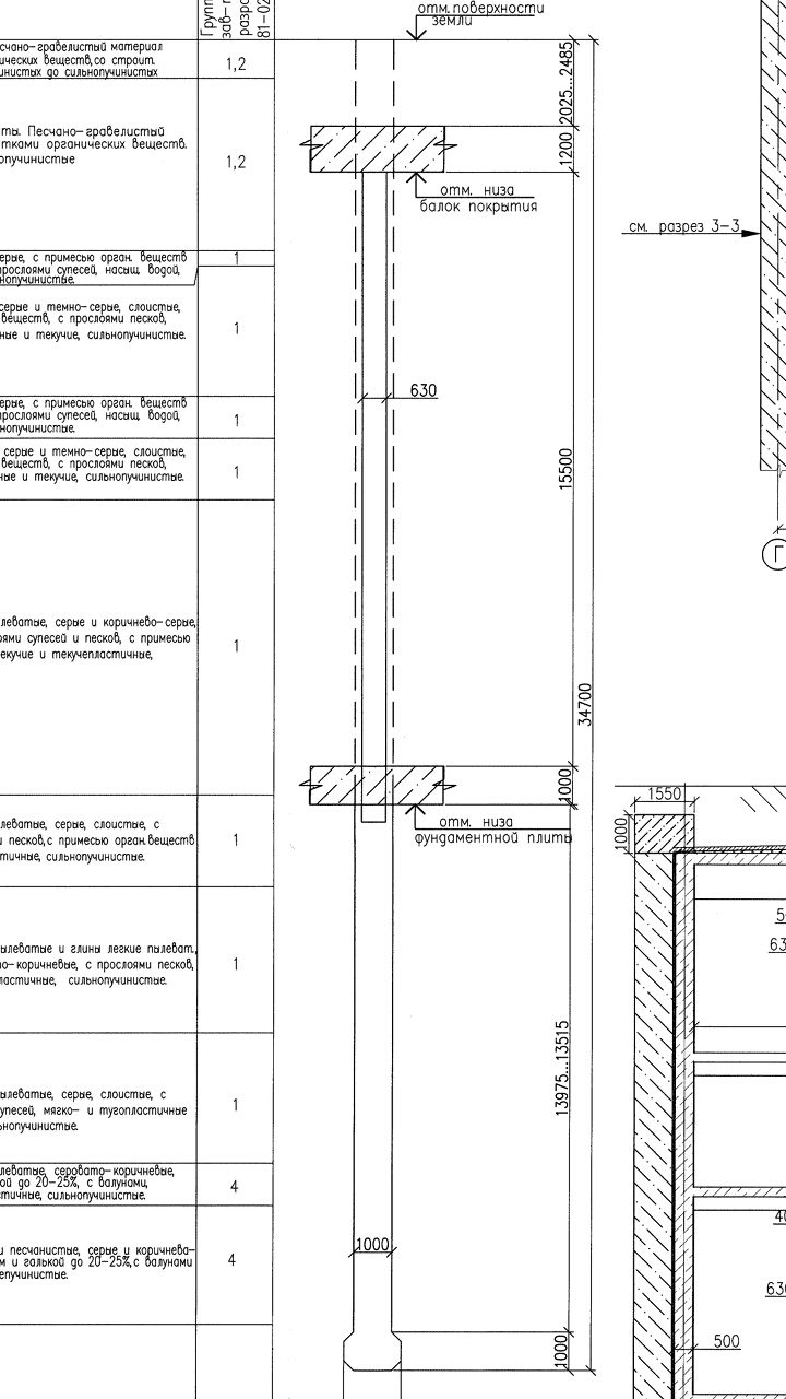

в40 писал(а):На трубу приваривается закладная деталь-столик, конструктивно связанная с каркасом плиты перекрытия (в теме про "Дунайский проспект" есть фото, где такие столики хорошо видны).
Интересная технология, для меня странная немного :)
Я конечно не специалист, но получается что все перекрытия держатся на сварке и обсадных трубах (т.е. на достаточно тонкой оболочке колонны), а не на железобетонной колонне как таковой? То есть бетон внутри колонн не несет нагрузки сжатия от внутренних перекрытий станции, а несет только самую верхнюю плиту, которую ставят уже на колонны а не приваривают к трубам сбоку?
Вроде простые рассуждения... А если со временем эти трубы под давлением внутренних перекрытий начнут, скажем так, немного скользить вниз по самим колоннам? Пусть на миллиметр в год, но все-же?
Re: Новокрестовская
Ничего скользить не будет.
Свая имеет диаметр метр, глубину 34.7, а труба шириной 630 и длиной около пятнадцати семнадцати метров(от верхней до нижней плит перекрытия).
Получается, что труба-свая-колонна заанкерена в сваю.

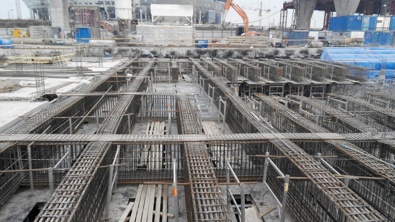

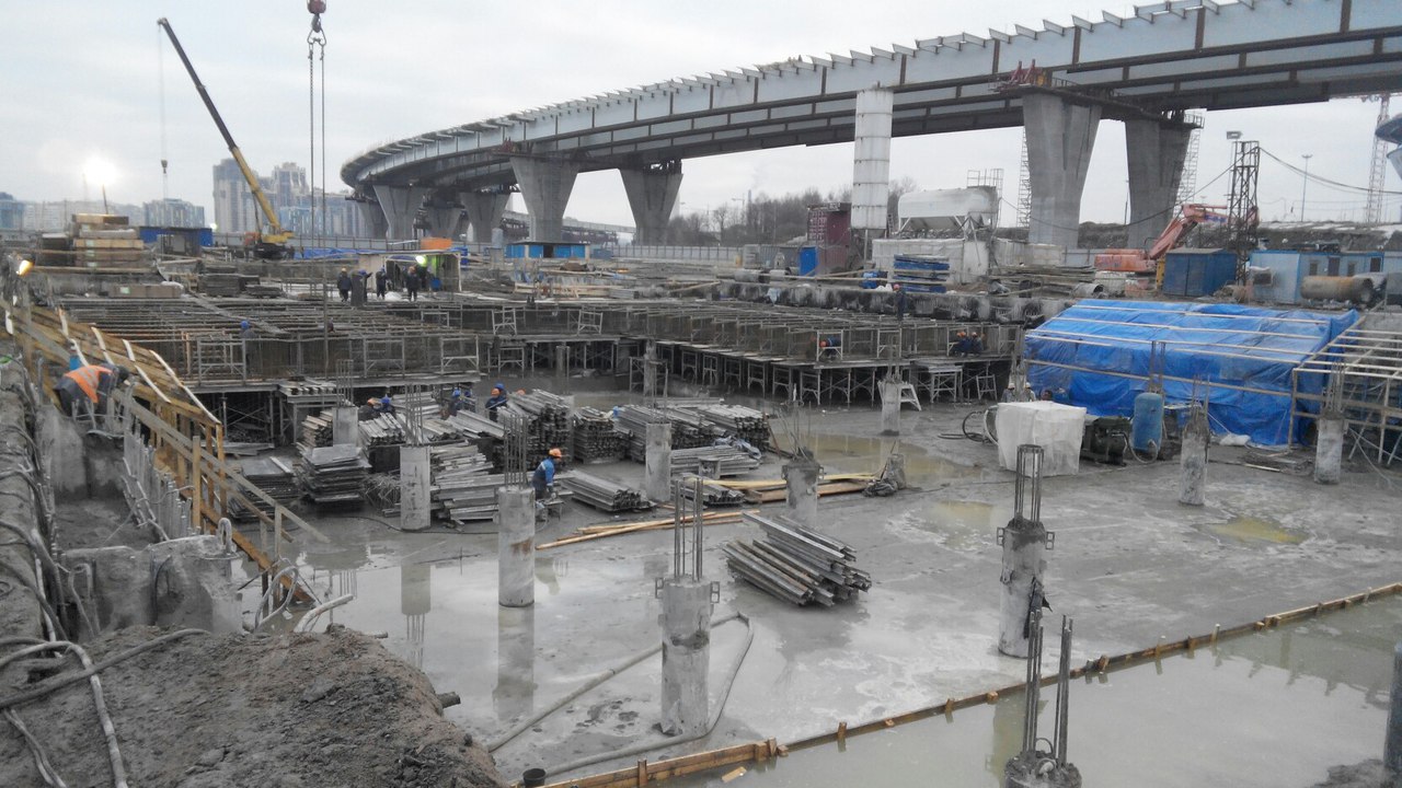

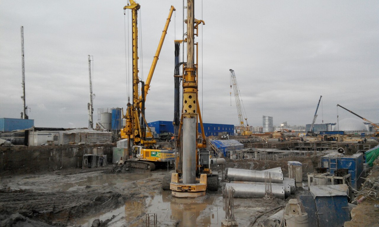

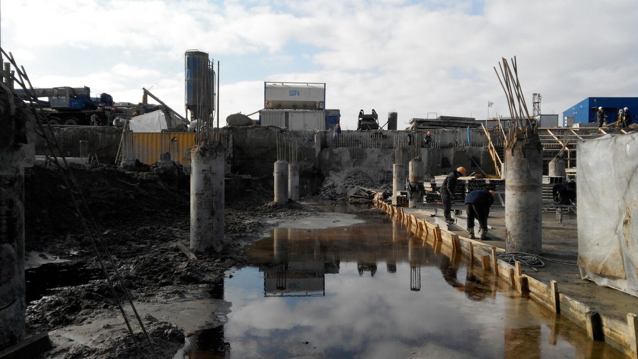

Почти на половину длины станции залита первая временная плита, забетонирован первый участок верхней плиты и ригелей (со стороны вестибюля), продолжается раскрытие котлована. Геология трудная, водички много. В демонтажном котловане идет обустройство внутренних жб конструкций.

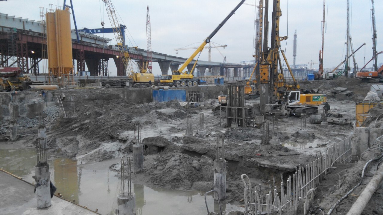

Разработка котлована, набивка свай-колонн
По середине бетонировать пока не будут, останется технологический проем

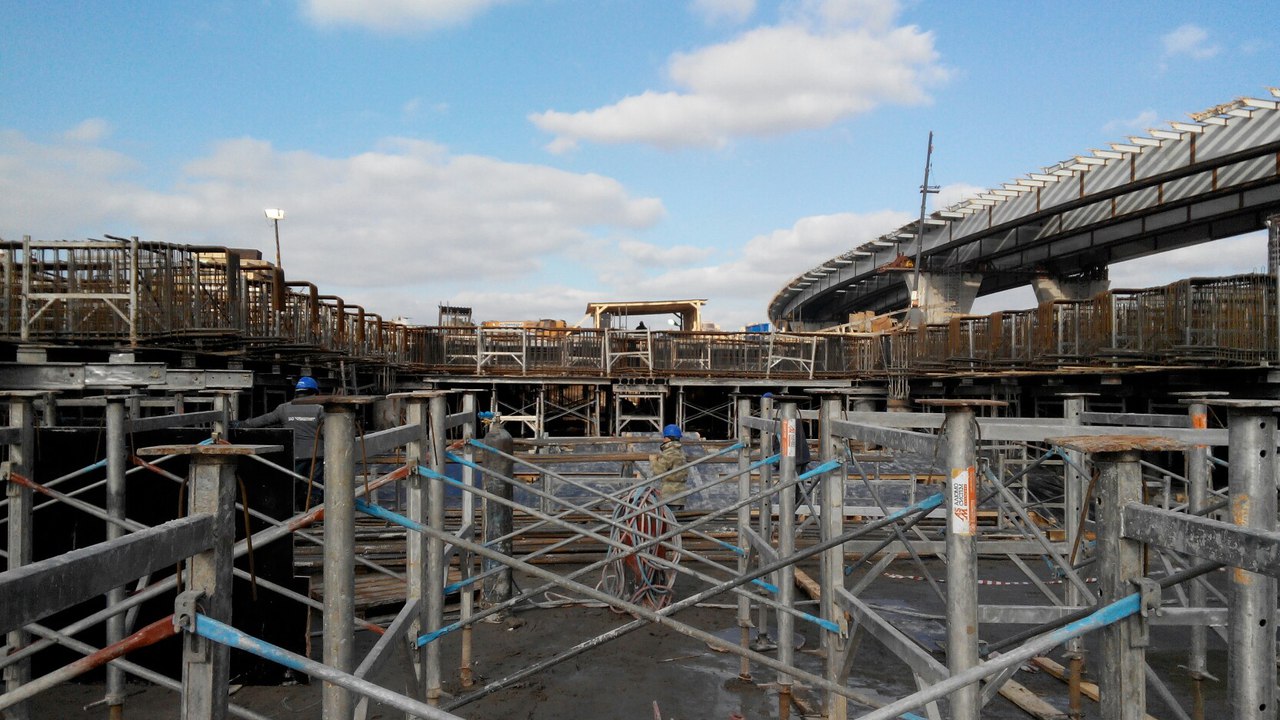

Подготовка к установке опалубки для бетонирование ригелей
Справа - залитый участок временной плиты

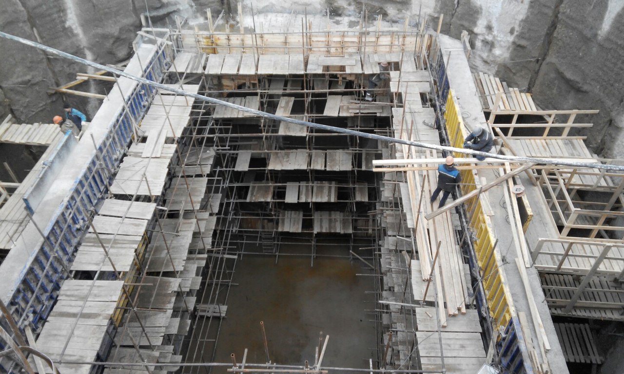

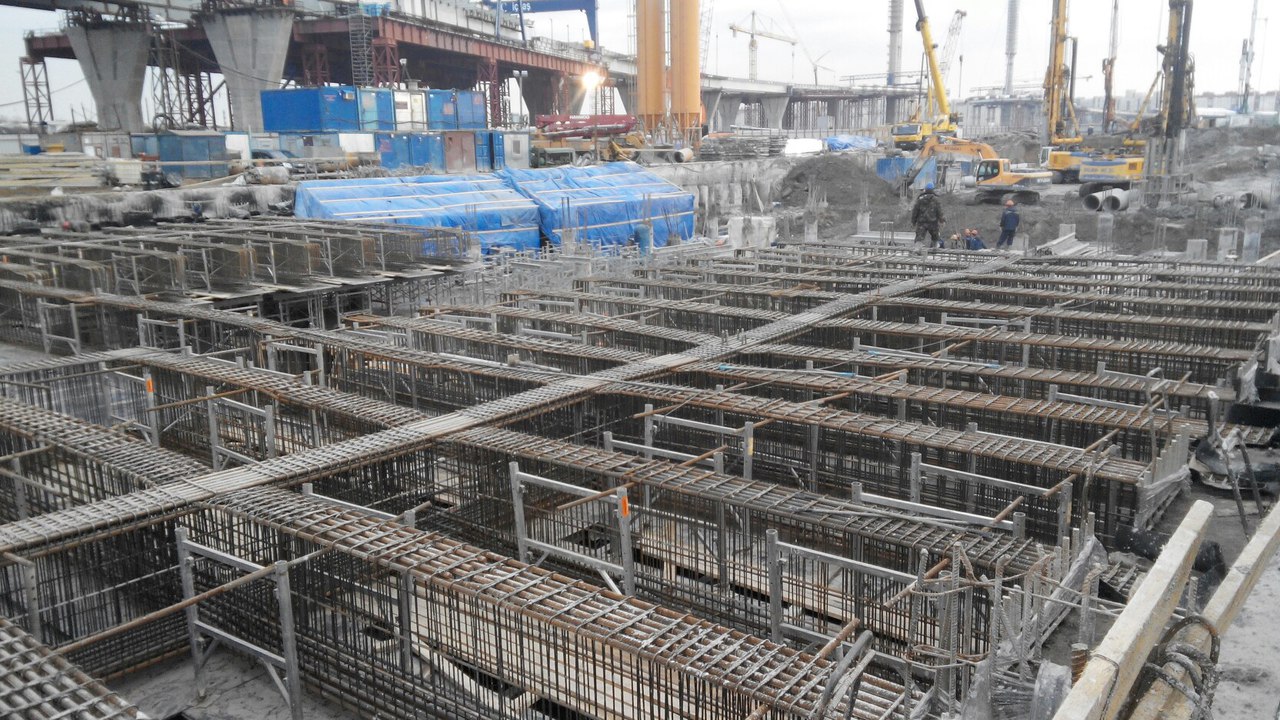

Армирование ригелей
Армирование ригелей
Армирование ригелей
Армирование ригелей

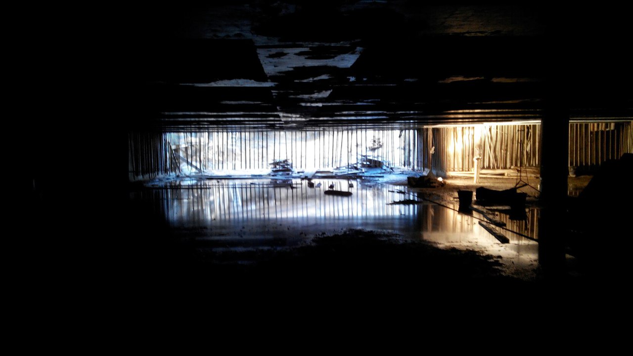

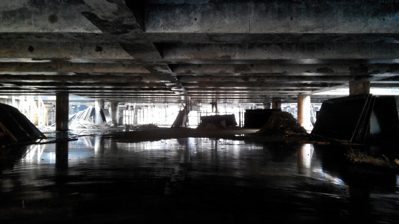

Под верхней плитой
Под верхней плитой
Под верхней плитой со стороны вестибюля

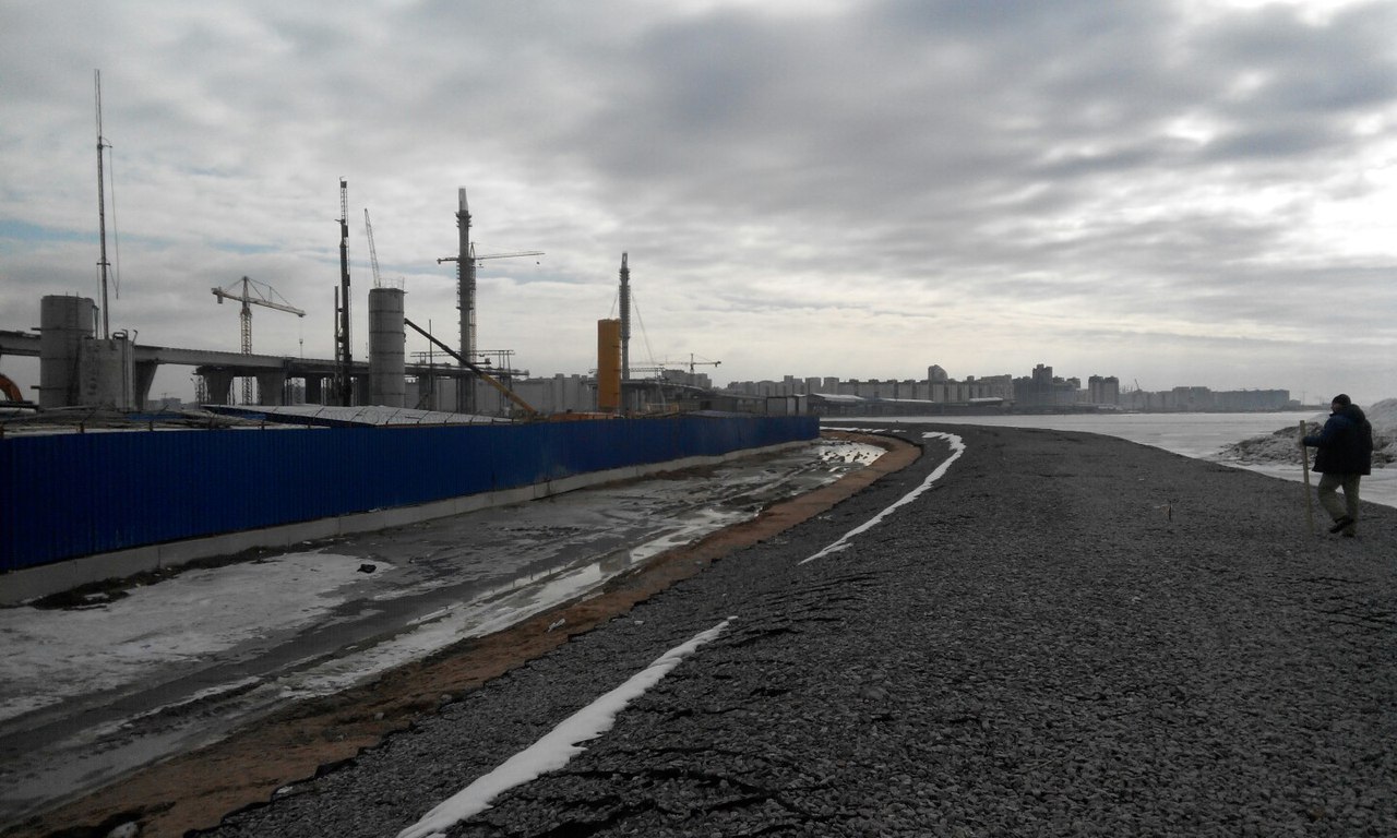

Побережье
Побережье

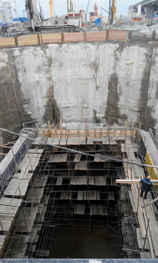

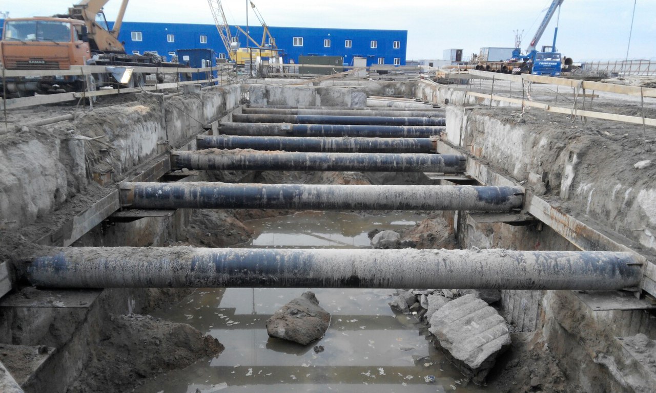

Демонтажный котлован

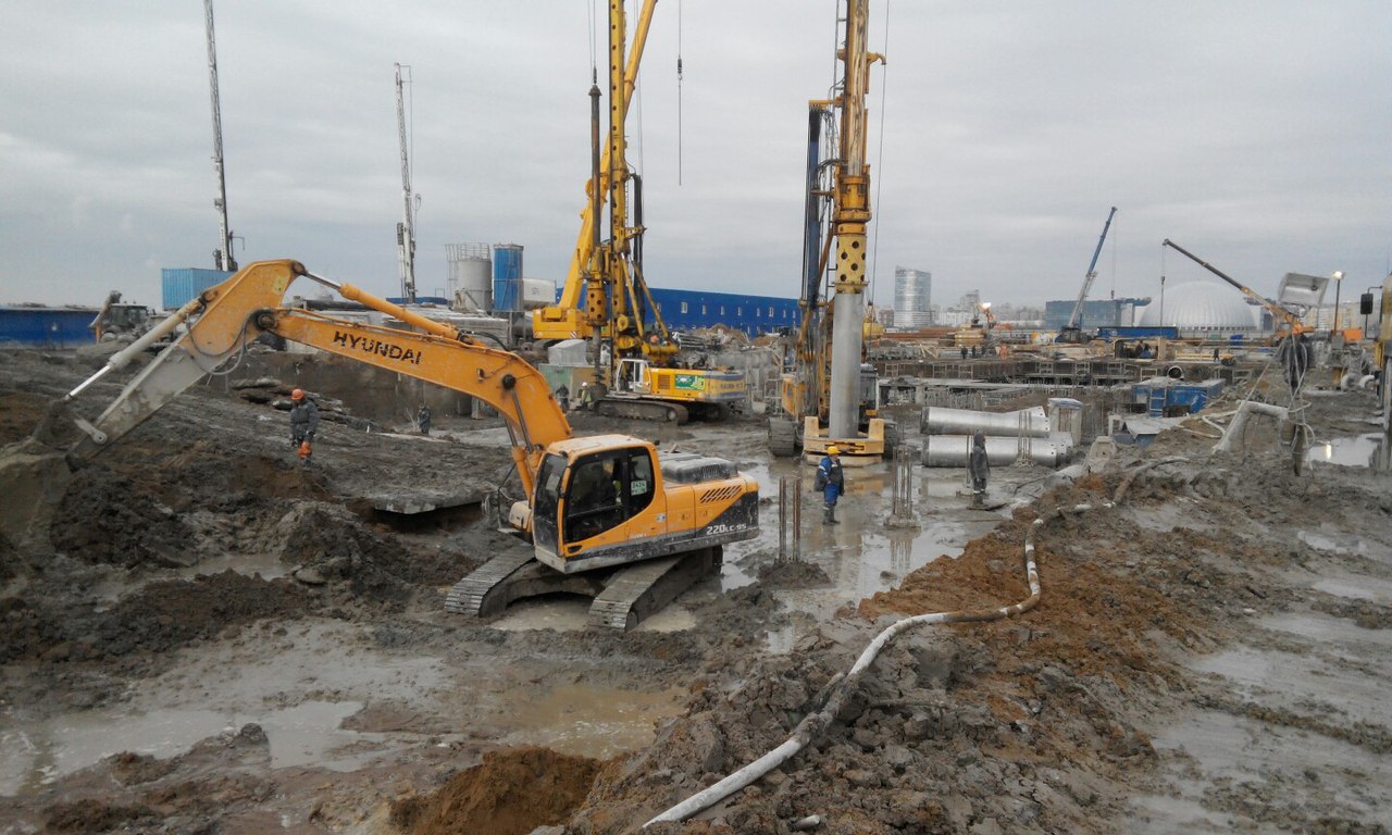

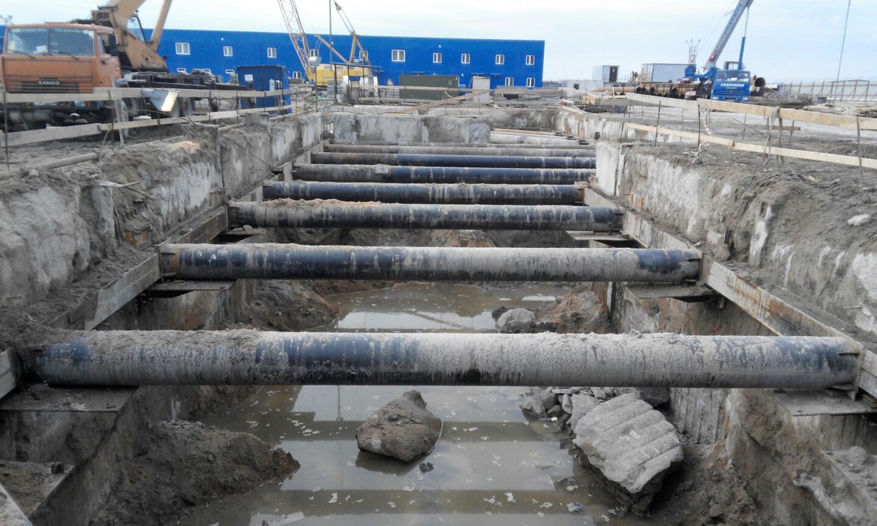

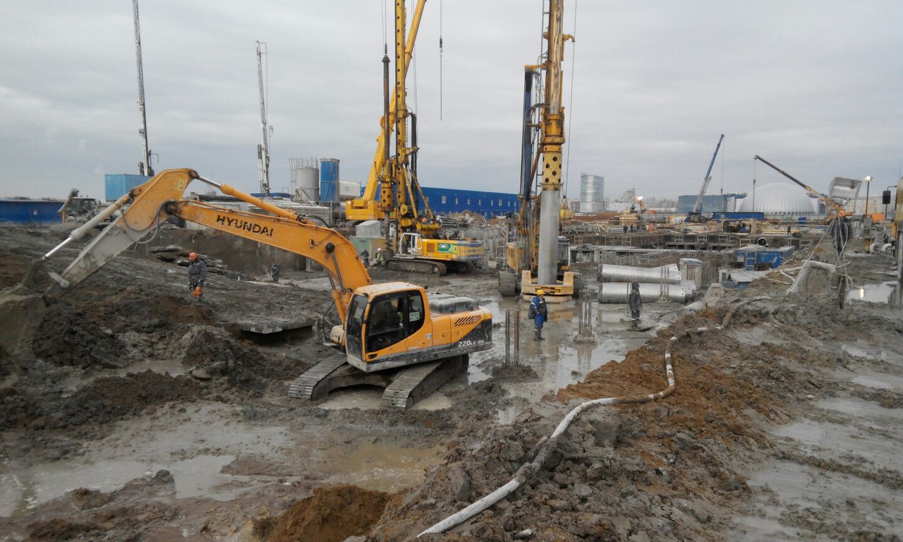

Разработка грунта
Разработка грунта
Разработка грунта в котловане

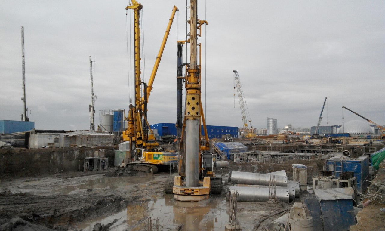

Набивка свай-колонн
Набивка свай-колонн

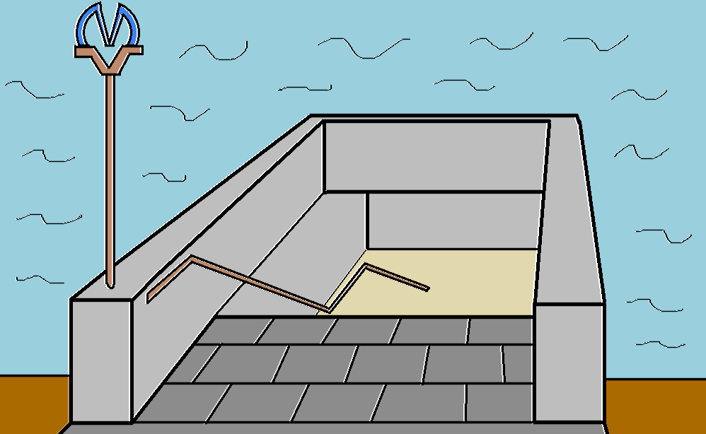

Когда-то давно в детстве я придумал станцию, спуск на которую находился непосредственно на побережье, а сразу за лестницей плескалась вода. Видимо, в случае с "Новокрестовской" ситуация будет несколько схожа (хотя, возможно, мои давние метрофантазии уже реализовались на втором выходе "Спортивной"). [spoiler=]

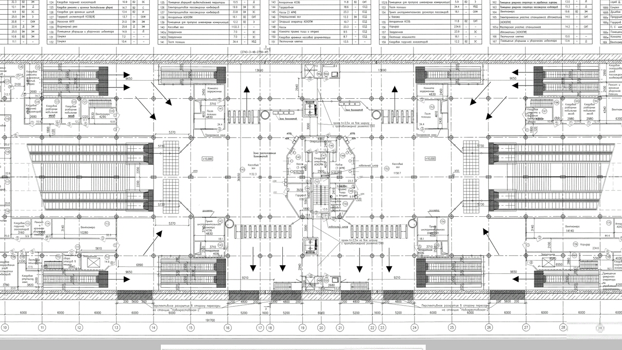

METRO-USSR, максимум что может быть на последней фотографии - НВУ.
Выходы из вестибюлей будут в конструкции всей станции по центральной её оси.
