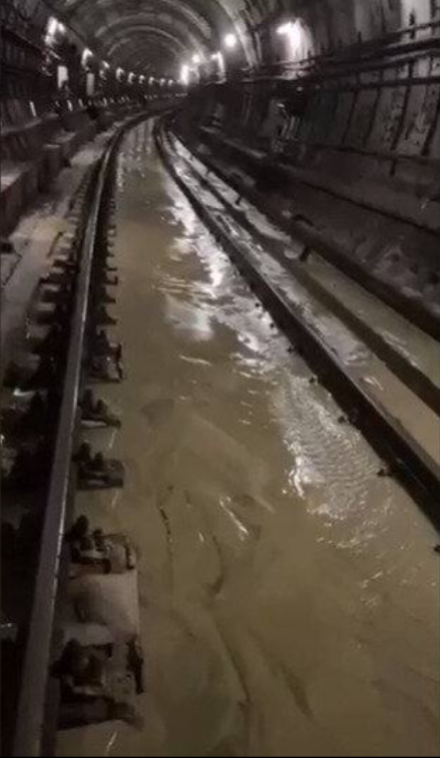

Похоже прорыв плывуна, в тоннеле большой приток воды. Закрыто движение на 2-й линии от «Демеевской» до «Теремков» закрыто.
Re: Киев. Украина
Если судить по видео в Сети, то водоприток весьма активный. Да ещё и с приличным выносом грунта.

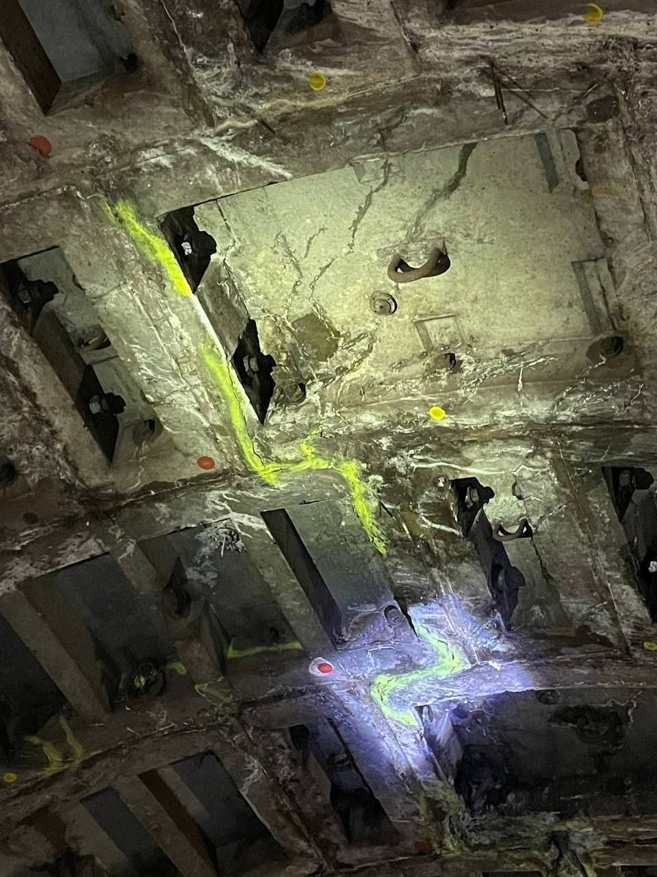

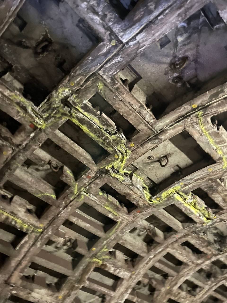

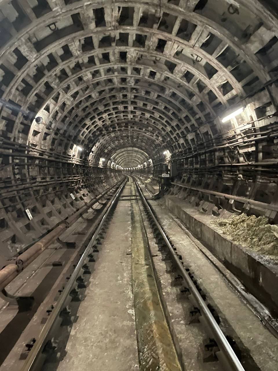

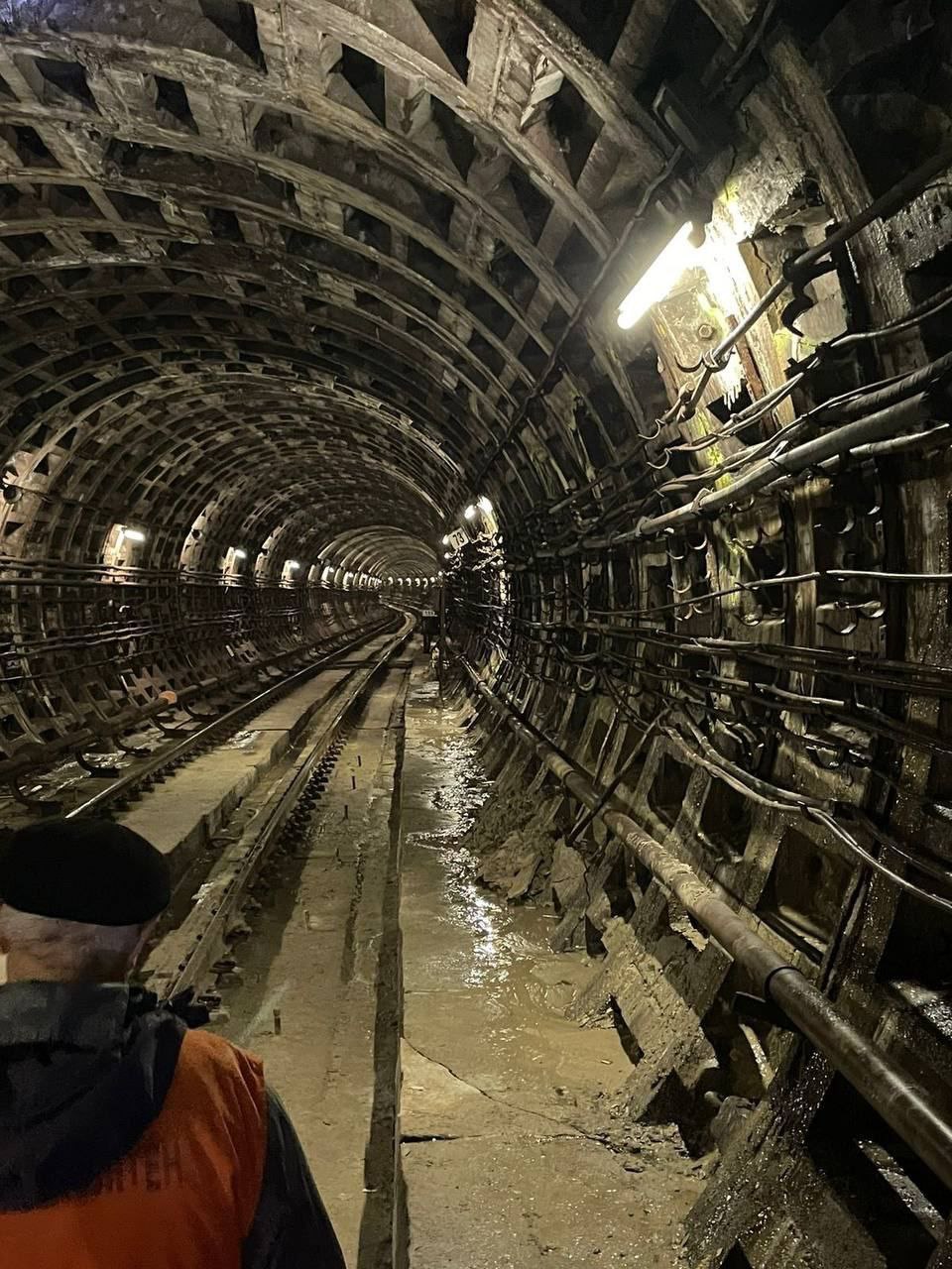

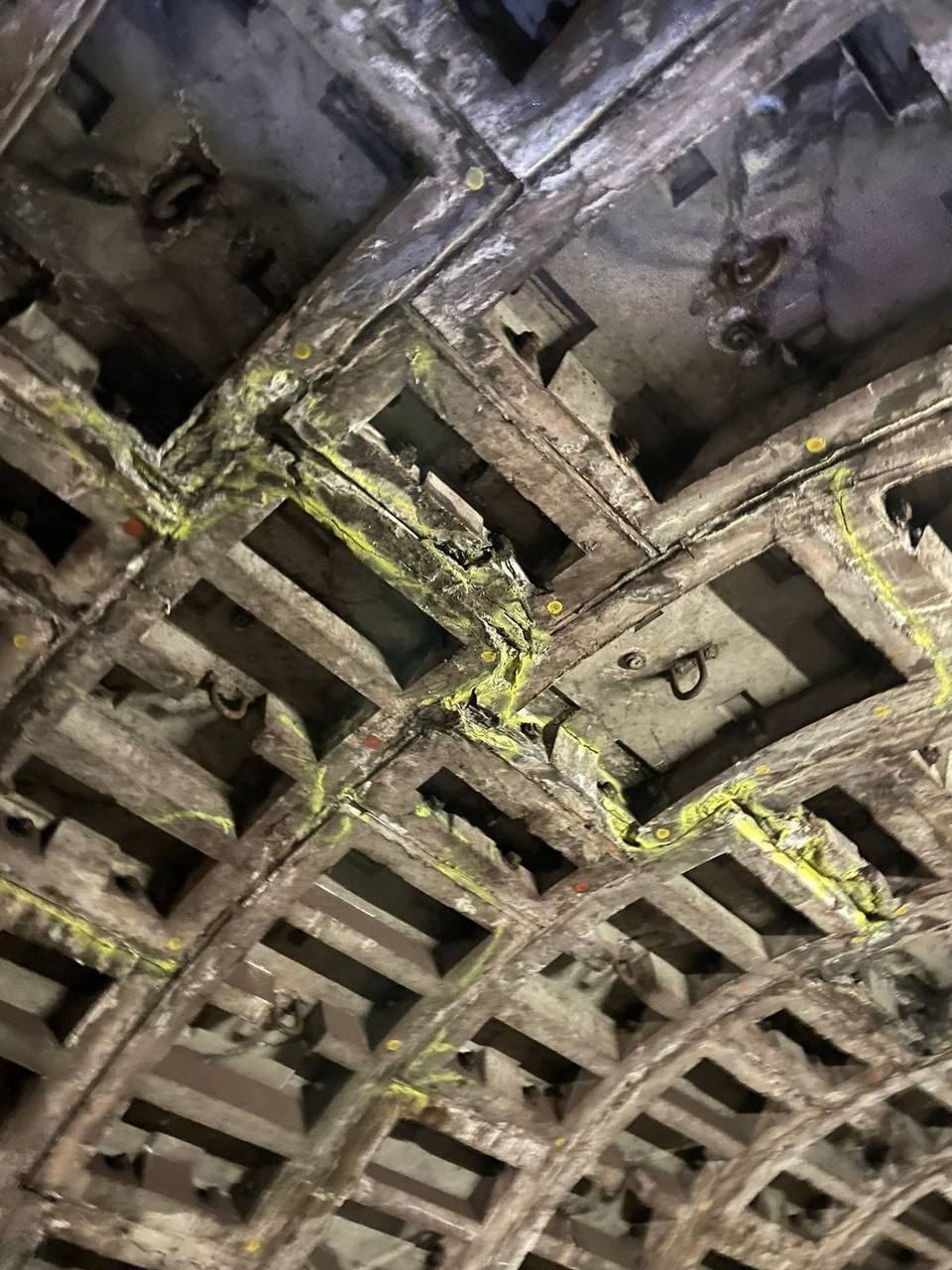

Так сейчас выглядят аварийные тоннели метро в Киеве
Фото сделаны между станциями «Демеевская» — «Лыбидская».
Re: Киев. Украина
Трещины в тюбингах вижу. Не очень хорошо. Но не критично. А вот мест, откуда произошло такое большое поступление воды с выносом грунта - не вижу.
Создаётся впечатление, что перед съёмками песок специально рассыпали в лотке тоннеля и размыли водой из тоннельного водопровода :wink:
