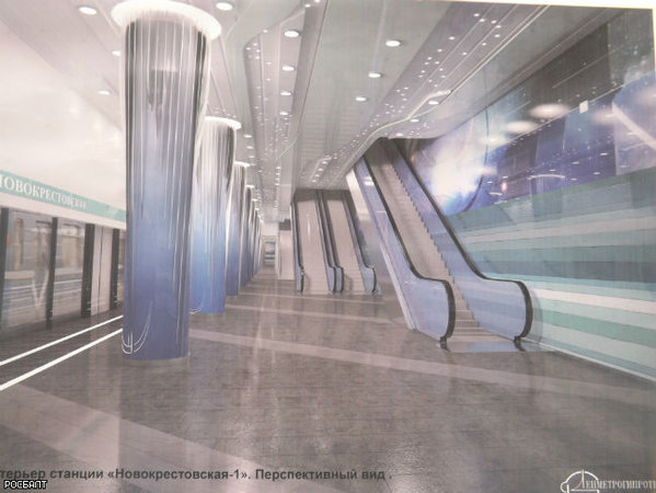

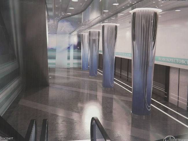

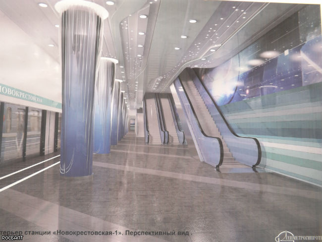

Re: Новокрестовская
Стильно выглядит - вроде и центральный зал высокий (благо, что пересадочная), и одновременно, "горизонтальный лифт". Мне нравится :3
