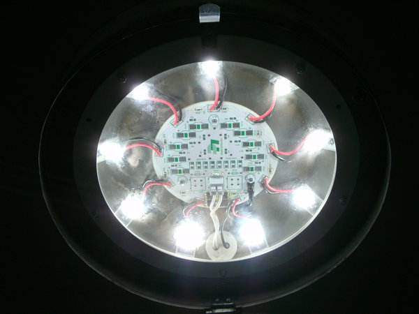

В третий раз увидел 6921 и внимательно рассмотрел плафоны. Ощущение, что свет идет из центра, как от обычной лампы. То ли по-другому светодиоды расставлены, то ли отражатель там, то ли действительно обычные энергосберегающие лампы. Не понятно. Плафоны завинчены как следует. :)

Не настолько крепко, чтобы пытливый ум не смог заглянуть внутрь. :)
Divan, 30th Апрель 2011, 13:32 писал(а):Изображение
Правда, тут изображён светильник вагона 7132, но я не думаю, что существует принципиальная разница. Кроме завинчивающихся плафонов.

Цвет и матовость плафона подбирались исходя из требований по отсутствию точек от светодиодов

Поликарбонатный экран установлен специально, чтобы пытливые умы не добрались дальше плафона.

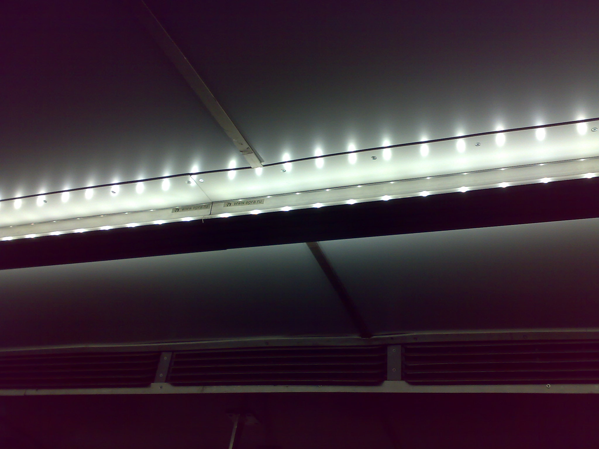

Подозреваю, что я немного не в тему и может быть боян, но вот что я сегодня увидел.
Кто ничего не понял поясняю. вагон 7409. Во всю длину тонкая "планка" по торцам которой светодиоды. Спектр заметно лучше, чем в "старых" фотодиодных лампах, но всё равно не сахар. Да и в длину диковато выглядит: тёмная полоска в весь вагон и в стороны свет. Контрастирует сильно.
