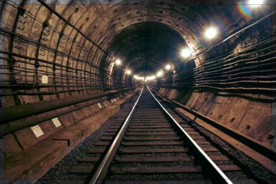

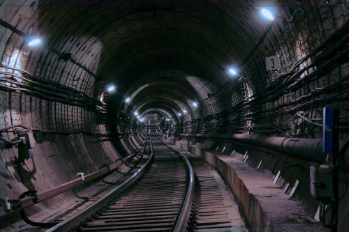

Щебеночный балласт VS Бетон
пока насколько мне известно щебеночный баласт используется только на стрелках одном отрезке 4(5) линии и вродебы на размыве в новом тоннеле .... так ?
Ps- фото прилагаю ...

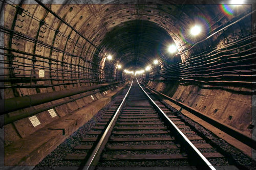

Щебеночный балласт
Щебеночный балласт
Бетонный баласт .
Бетонный баласт .

по поводу размыва - весь новый тоннель (тот что большого диаметра)
ВЕСЬ на щебневой подушке !!!!!!
PS - счаз фото не найти но как только так сразу !
PSS - UPDATE - нашел !
