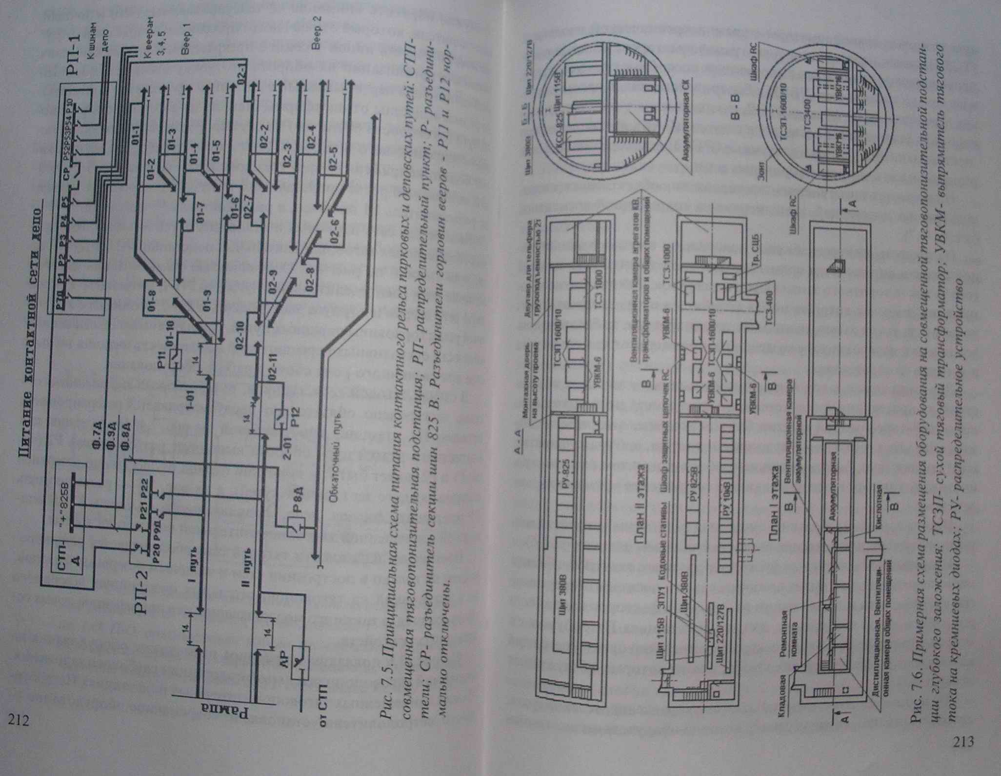

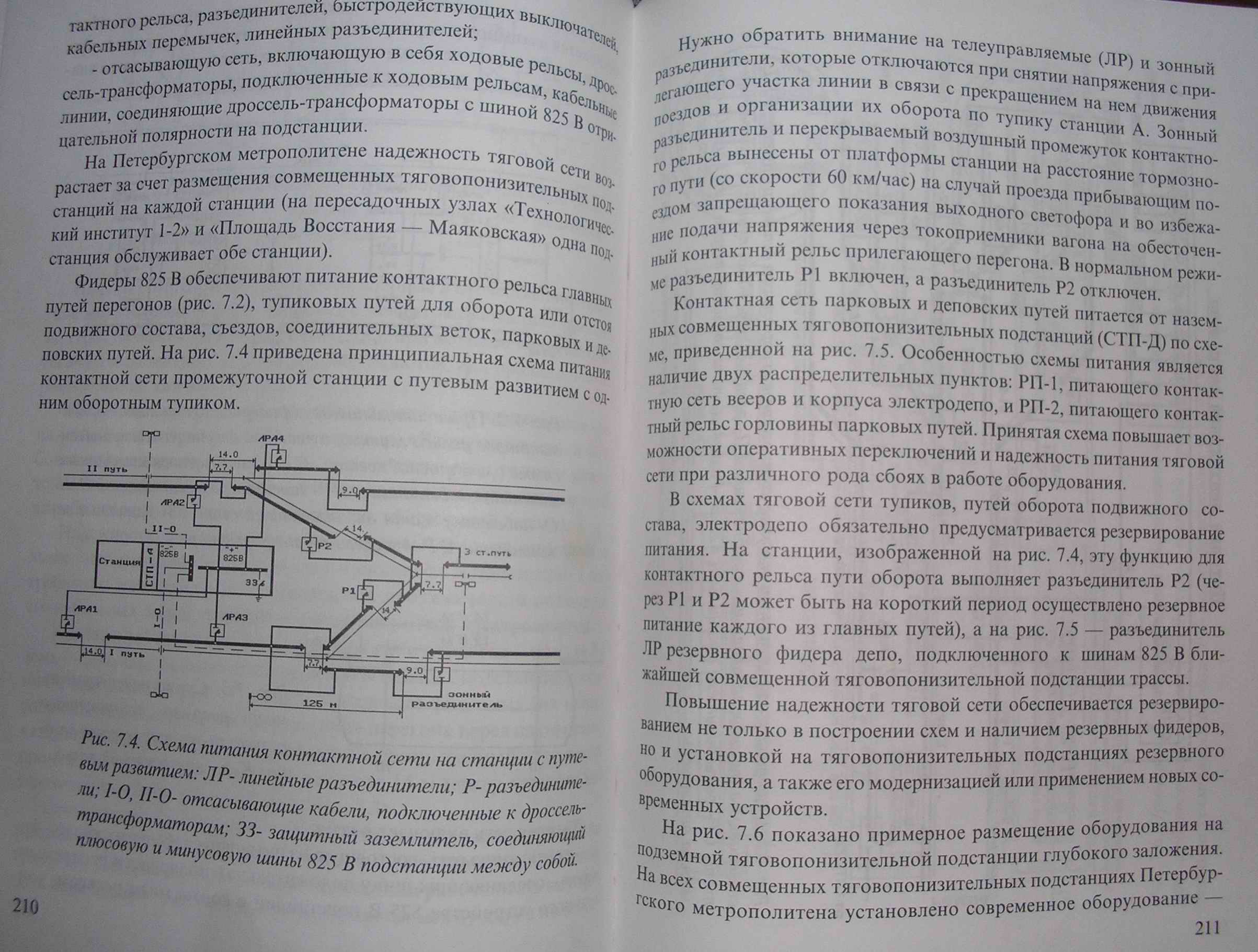

Ну что ж, вопрос по существу. Объяснять долго, лучше почитать:
(с) Горбенков А.М. Денисов А.Т. "Техническая эксплуатация Петербургского метрополитена"
