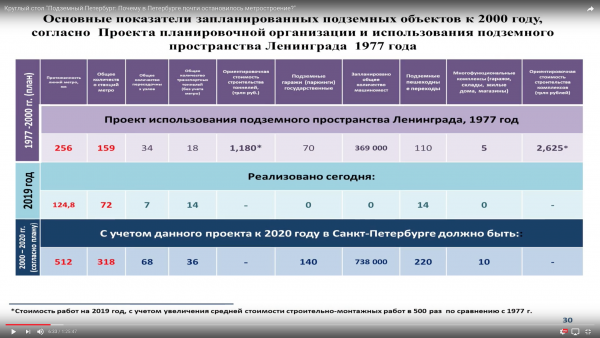

Прикреплю таблицу из видео. Cпасибо за видео!
