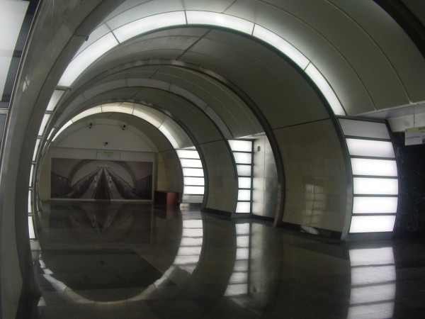

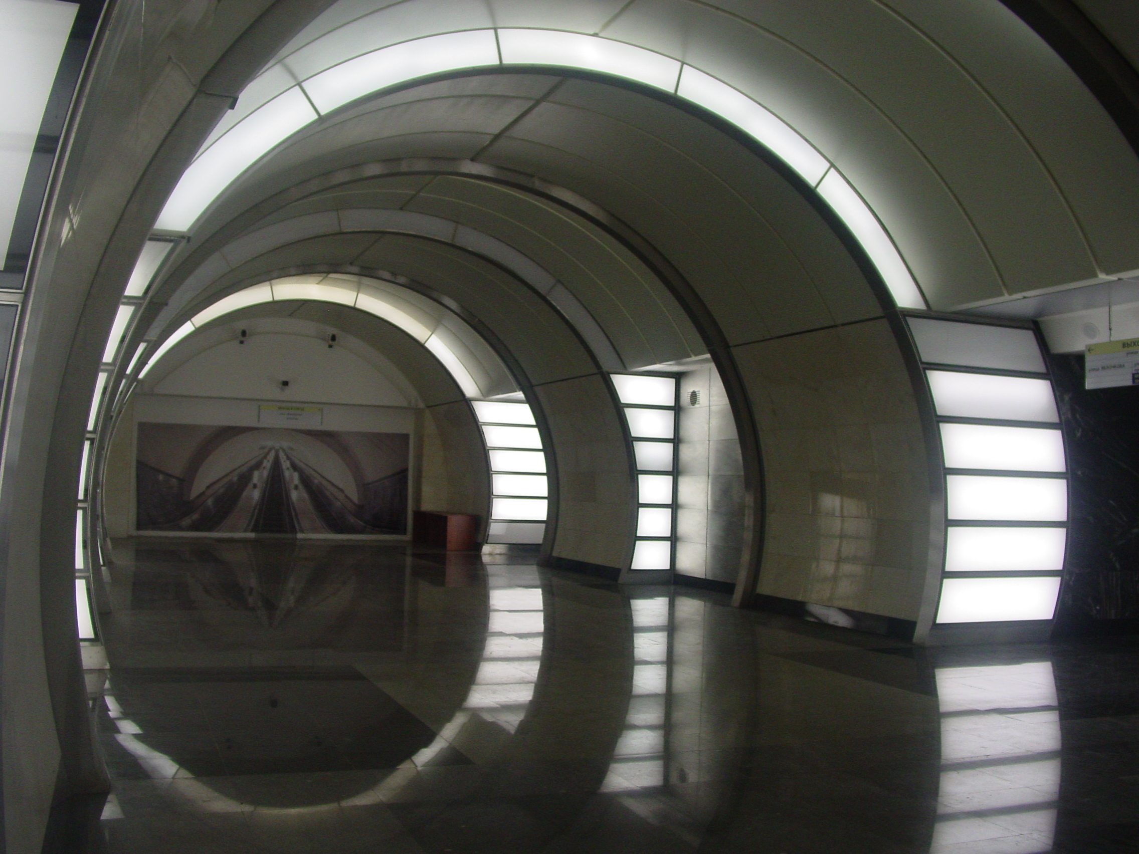

На глубоких станциях - в ЦЗ у одного из торцов.
Фонвизинская
Фонвизинская

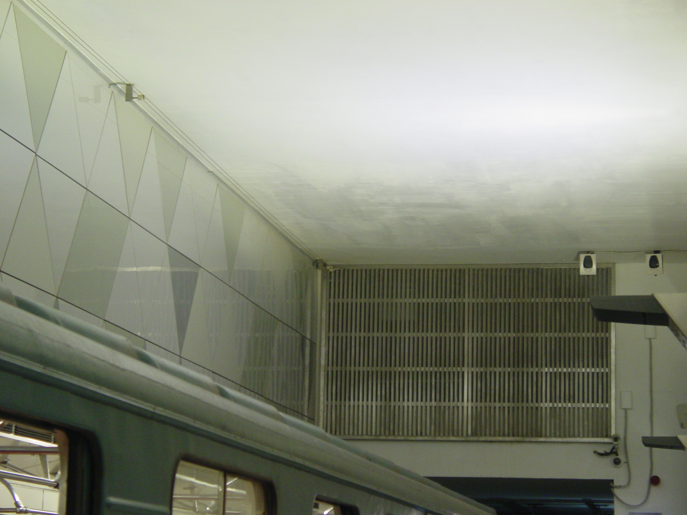

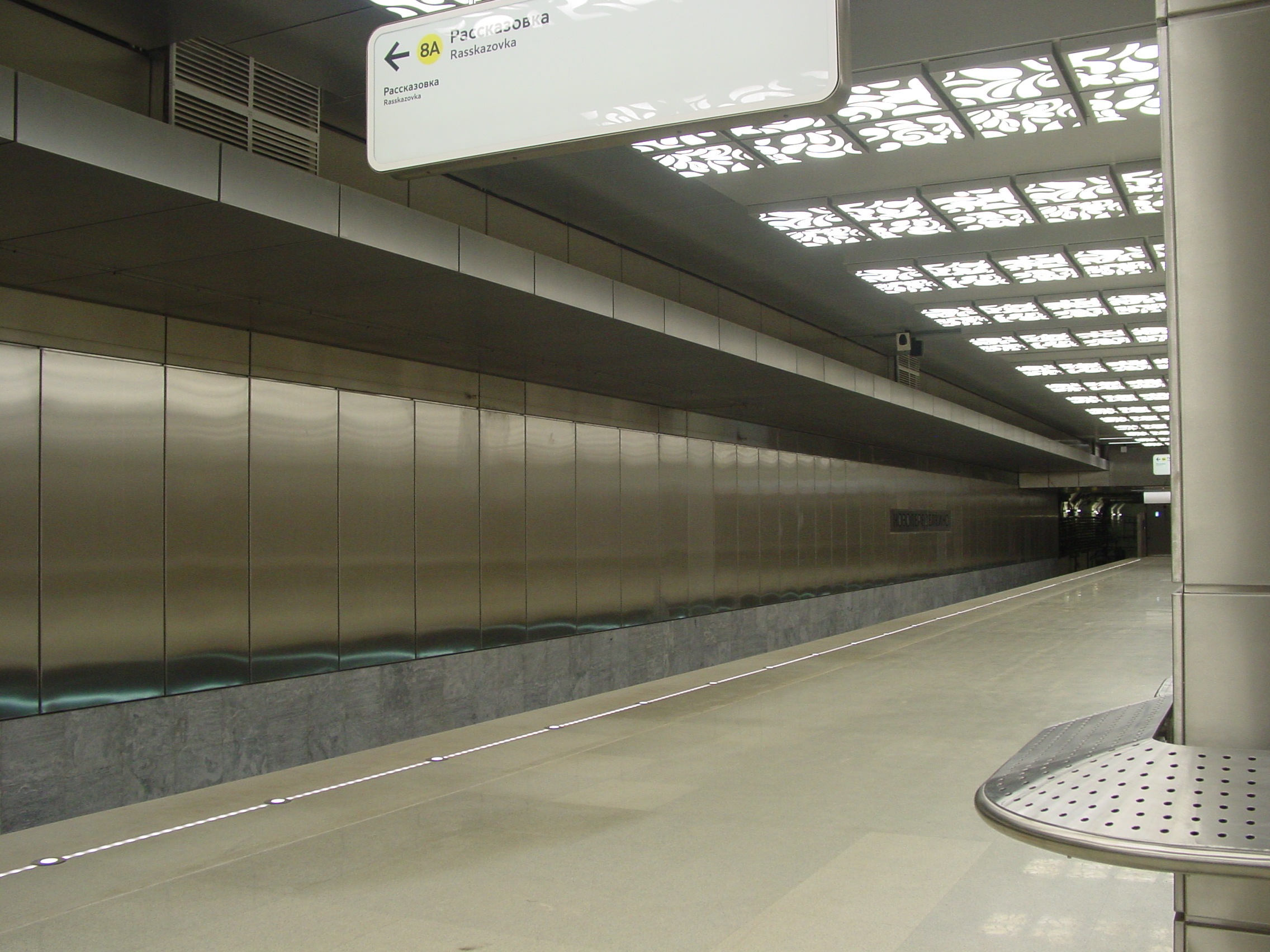

На мелких - или в торцах
Селигерская
Селигерская
или в коробе над путями

Здесь же и оптические датчики дыма видно.
