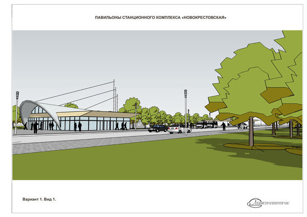

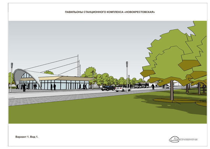

Что-то я малость не понял - где на первых двух картинках наземный вестибюль и почему на первой - только НВЛ, а на второй ещё и ПЛ?
И что это за "дорога, от «Новокрестовской» к стадиону, которая будет проходить прямо под центральным участком ЗСД"?
На рендере вестибюль СИЛЬНО смахивает на стиль 60-70х годов.
