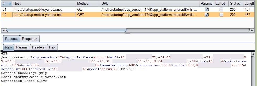

merced2001 писал(а):С периодичностью раз в несколько минут Яндекс.Метро для Android отправляет на сервера Яндекса вот такие запросы.
В теле запроса указываются:Сервис Яндекса по сбору «статистики» запускается в фоновом режиме при загрузке телефона и не требует запуска самого приложения для работы. Данные отправляются даже если в настройках телефона стоит запрет на определение местоположения.
- 3 различных идентификатора: clid, uuid и andoid_id;
- Список mac адресов окружающих wi-fi точек доступа и мощность сигнала;
- Идентификатор базовой станции опсоса с указанием мощности сигнала.

На прошлой неделе на Хабре был популярный пост о странностях в поведении приложения Яндекс.Метро под Андроид. Мы очень серьёзно относимся к вопросам приватности наших пользователей и корректности поведения наших программ и по итогам поста провели внутреннее расследование.
Его результатом стал не только подробный рассказ о происходившем, который можно прочитать ниже, но и обновление Яндекс.Метро для Android, в котором мы исправили ошибки, приводившие к описанному поведению. Сейчас оно раскатывается в сторе. Напомним, что приложение в фоновом режиме могло отправлять данные на сервера Яндекса. Мы в изначальном посте сразу же ответили, что это баг и такое поведение не было заложено в Метро.

Как же возникла эта ошибка? Отправка статистики была вставлена в обработчик Application.onCreate(), который вызывается каждый раз при инициализации любого из процессов Метро, не учитывая, что бывают не только запуски приложения пользователем, но и фоновые вызовы процессов приложения. О том, зачем на Андроиде приложению вообще работать в фоне, я объясню чуть ниже.
Мы исправили эту ошибку в Метро и теперь проводим аудит всех остальных наших приложений, чтобы найти и, если обнаружим, убрать отправку статистики, когда приложение запускается в фоновом режиме. Тут ещё стоит отличать запуск приложения фоновыми процессами от вполне легитимной ситуации работы приложения в фоне. Например, Яндекс.Музыка играет в фоне песни, а Яндекс.Диск — синхронизирует фотографии. Эти действия требуют обращения в сеть, что нормально. Но если приложение было запущено пользователем, затем он из него вышел, система его выгрузила, а потом по какому-либо событию загрузила в фоне, то, конечно, статистика отправляться не должна.
Есть одно исключение из этого правила, которое нам заранее известно, — Яндекс.Метрика для приложений. Это наша система статистики, которую создатели приложений могут внедрить в свои продукты. Она не пытается работать с сетью в каждом приложении, в котором установлена, а выбирает одно приложение на телефоне как ведущее, создаёт в его рамках отдельным процессом сервис, через который все остальные приложения отправляют свою статистику. Таким «главным» приложением может быть выбрано любое из тех, где есть Метрика (в том числе и Метро). Тогда в фоне запросы через него уходить продолжат — но лишь те, которые отправляет активное приложение с Яндекс.Метрикой.
