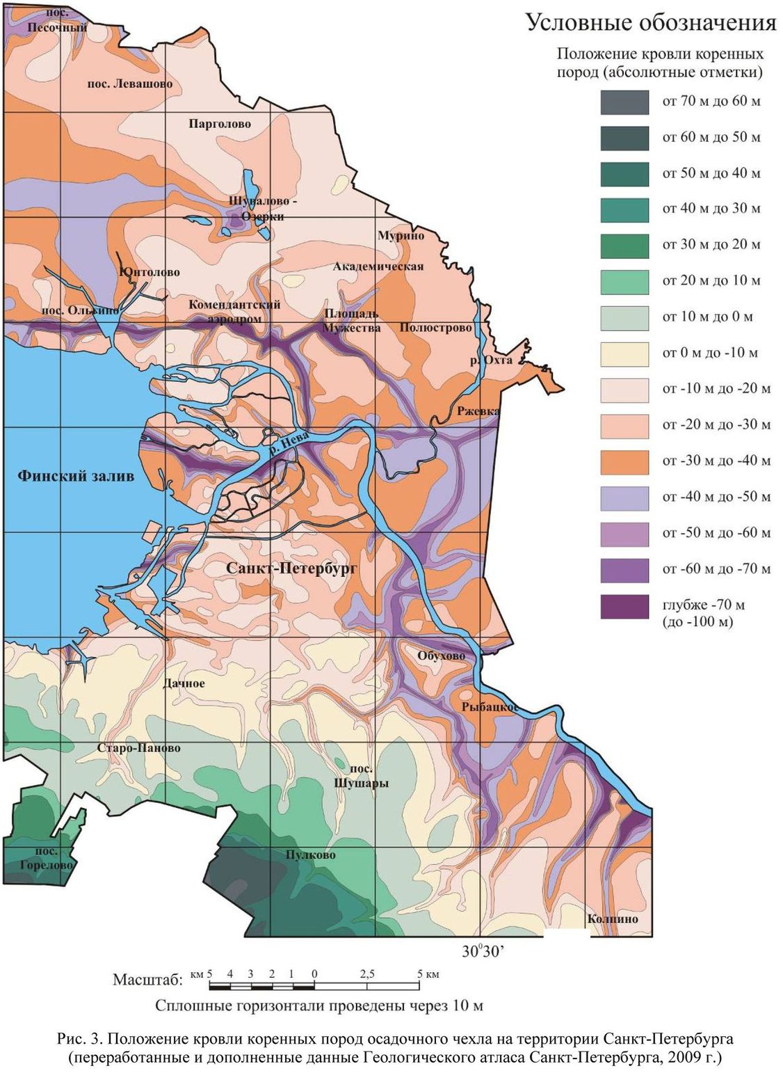

Re: Площадь Ленина - Чернышевская
КВЛолюбитель писал(а):Всегда поражал этот перегон.Не смотря на большую глубину заложения станций 70(71)м перегон начинается, с обеих сторон сразу за станцией, уклоном более 40 тысячных.К середине перегона спуск сразу переходит в подъём.Кривая имеется только у Чернышевской.
Если верить этой карте, то над перегоном находится размыв глубиной более 70 метров.
Если не путаю, во время строительства этого перегона постоянно употребляли выражение - "проходка тоннелей через Ковенский размыв". Кстати, проходку перегонных тоннелей вели в кессоне под избыточным давлением.
