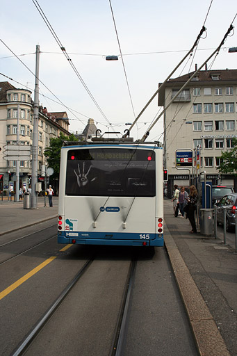

мЕтрофанушка писал(а):Выделенка на Косыгина, которая планировалась, подразумевала смерть или трамвая, или троллейбуса (ввиду невозможности при наших реалиях совместить их контактки).
Немного не по теме, но уж больно интересно. Это действительно невозможно? Почему? Какие-то технические особенности отечетвенных контактных сетей? Во многих странах трамваи и троллейбусы идут по одним полосам. Контактные провода, естественно, разные, но идут параллельно.

Сообщение мЕтрофанушка »
На tr.ru это где-то подробно обсуждалось, но поиск, к сожалению, плохо работает. В нынешней ситуации пантограф будет задевать троллейбусные провода практически неминуемо. В европейских же городах, где это есть (а их очень и очень мало), либо у трамваев используется штанга, либо троллейбусные провода находятся выше. Еще на tr.ru упоминались (скорее в потенциале) изощренные системы с использованием общей контактной сети, но тут нужен нормальный поиск по сайту.

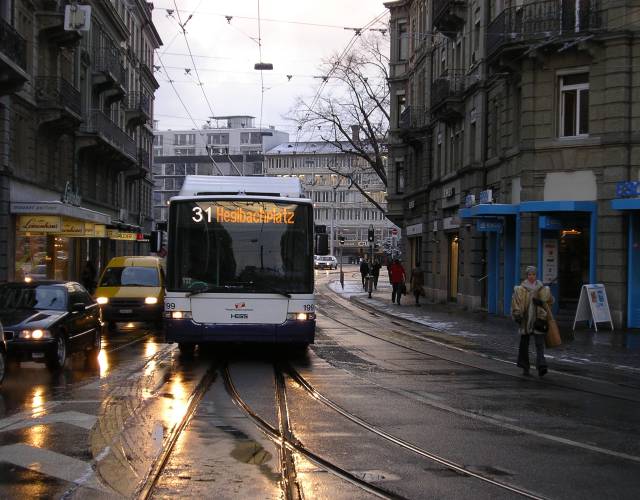

Сообщение Шуруп »
Я видел вариант где у трамваев используется пантограф, а троллейбусные провода находятся достаточно в стороне, чтобы их не задевать. А в поворотах их действительно разносят на разные уровни. Как-то так:
Троллейбустные провода на одном уровне с трамвайными, но в стороне.
В поворотах троллейбусные провода приподнимают.

На мой взгляд, подвеску на этих фотографиях питерские трамваи задели бы.

мЕтрофанушка На фотках отлично видно что трамвайный подвес см. на 30 ниже троллейбусного.
И так для тех кто не знает. Уже лет 15 как пересечения делают диэлектрическим. Там между троллейбусным и трамвайными да же пробой не возможен. И без прерывания подачи напруги. Это все придумали на ЭМОЗе. Нам объясняли как это все работает... Но в 16 лет другие интересы.... Я там практику проходил... При чем у них был действующий макет совмещения подвесов. Только они это изобретали для парков! Была идея совместного троллейбусно-трамвайного парка... У них много интересных идей было.

kemper: На самой первой фотке троллейбусные и трамвайные провода практически на одном уровне. Это хорошо видно по длине подвеса (от растяжки).
tu2-167 писал(а):У нас всё намного гнилее... Провода оказываются над остановкой, а это вроде бы не проходит по СНиП...
Похоже там СНиПов нету: :D
