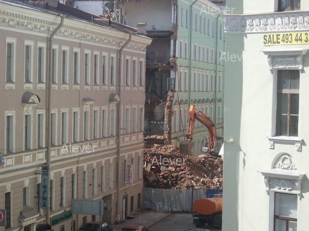

Мне кажется, избыточно выкладывать фотографии каждый раз, когда строители сносят ещё одну комнату на этаже. Интереснее, когда в работах наступает быстрый рывок. Но это моё ИМХО.

авп писал(а):Интересно, а ещё есть новые фотографии или видео за сегодня? Поскольку теперь быстрее всё меняется...
Есть :wink:. Правда, меняется всё не так уж и быстро.
