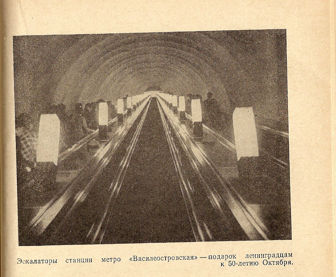

Сканы из книги "От подковы до эскалатора. История ордена Трудового Красного Знамени машиностроительного завода имени Котлякова", 1972г., "Лениздат". Книга об истории двух заводов: "Красный металлист" и Машиностроительный им.И.Е. Котлякова. В 1959г. заводы были объединены под названием второго из них. Отсканил только то, что касается эскалаторов для нашего метрополитена (ну и ещё в довесок фото эскалаторов в Будапеште). Кстати, есть несовпадения по типам эскалаторов с тем, что приведено в вышестоящем сообщении Batareikin'а.
