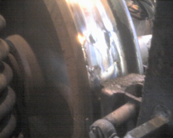

Эхх, плюсик потратил на фотки. Спасибо за разъяснения. Как и предполагалось - никакого сцепа не было.

как выяснилось развалился подшипник в буксе, заводской брак
из группы Метро в контакте(club215)
фото сделано Алексеем Дербиным

Красота какая
Но на фото явно не подшипник.

Это, я так понимаю, последствия того, что заклинившую пару волокли по рельсам. Вот колесо и изуродовало, сточило. Такое, наверное уже и проточке не подлежит.
