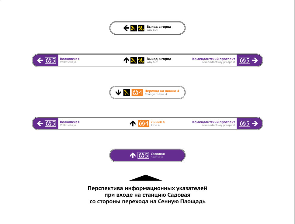

Однако, чтобы понять, насколько жизнеспособен мой "НеоНИП", я попытался протестировать его на самом сложном участке нашего метро: Садовая-Сенная-Спасская.
Вот что у меня получилось:
В НеоНИПе пытался решить следующие задачи:
1. Уйти от излишней пестроты.
2. Отказался от деления 2х лайтбоксов на 3 или даже 4 сообщения, взамен органичного расположения всей информации на одном лайтбоксе.
3. Уйти от практики указывать выходы на улицы. Выход должен быть просто выходом.
4. В случае, если у станции несколько выходов, предлагаю нумировать выходы, а не называть улицы.
5. У выхода не должно быть пиктограммы. Должна быть стрелка направления и надпись: ВЫХОД В ГОРОД.
6. Пиктограммы предупреждающие пассажиров о лестницах, эскалаторах, травмпунктах, милилицейской будке и прочее - должны быть отделены от пиктограмм связанных с линиями, направлениями и пересадками. Причем желательно, чтобы это отделение было не только пространственным, но и цветовым.
