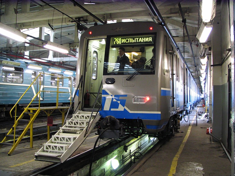

А мне казалось, что цельное стекло на Неве - это прежде всего не дизайн, а улучшение обзора для машиниста.
Интересно, в случае такого ЧП, что машинист окажется недееспособным, много ли людей догадается до того, что в кабине есть аварийный трап?
Если предполагается, что машинист может разговаривать, то он сможет рассказать пассажирам, как активировать трап.
В случае, если предполагается, что трап будут открывать спасатели, разница в конструкции не важна - спасатели предполагаются соображающими и дееспособными людьми.

Divan писал(а):Интересно, в случае такого ЧП, что машинист окажется недееспособным, много ли людей догадается до того, что в кабине есть аварийный трап?
На такой случай в кабине каждого головного вагона стоило бы расположить схему-инструкцию по применению трапа.
Хотелось бы детально рассмотреть раскрытие трапов 556 и 780 для сравнения. Есть ли такая возможность?
Сообщения: 5203
Re: 81-556 Нева
На НеВе, в отличие от 81-540.2, трап даже крепить не нужно - должен вытягиваться из полости под проходом, насколько я понял.

Еще у трапа Невы есть перильца, они сложены на фотографии.
Интересно, газлифты у 760 выдержат нагрузку на такой консоли? А то какой-нибудь дядя на 120 кило встанет на нижнюю ступень, и хрясь!
Возвращаясь к предыдущим спорам о типе трапов хочу изложить своею версию. Концепция с единым лобовым стеклом выбрана для Невы по аналогии с трапом 540.2. Во время разработки эвакуационного выхода для пришельца сразу отмели идею с вертикальной стойкой посреди стекла. даже максимально тонкой. На этом тогда настоял метрополитен - из-за стойки машинист не достаточно просматривал станционные зеркала. Существующей конструкцией на 540.2, насколько я знаю метрополитен доволен, было организовано обучение машинистов, в присутствии представителей завода, разработана специальная видеоинструкция для машинистов.

karhu писал(а):На такой случай в кабине каждого головного вагона стоило бы расположить схему-инструкцию по применению трапа.
Имеется в виду, что в случае ЧП, когда требуется эвакуация людей из поезда, вставшего в тоннеле, кто догадается, что надо не вскрывать двери и выбивать окна, а можно пройти в кабину и воспользоваться трапом? Вопрос о запертости дверей отставим.
Re: 81-556 Нева
Не знаю, что здесь проще, но то, что проще, обычно и надёжнее и работает.

В обсуждении выбранного варианта конструкции трапа НеВы и сравнении его с вариантом 71-780/760 важнее всего не то, что «кто-то нехороший нападает на НеВу, а другие грудью её защищают». Важнее то, что исповедуются несколько разные концепции.
Константин Филиппов писал(а): Сдаётся мне, что надёжность трапов не является решающим критерием для людей которые прежде всего руководствуются политическими (лучше, чем в Москве быть не должно) и экономическими (чтобы быльше отмыть) мотивами, а также русским авосем.
Давайте попробуем на вещи смотреть беспристрастно. Не будем всерьёз относиться к идее: Москва – пуп земли, там всё решают, там всё пилят.
По сути конкурируют Трансмашхолдинг с его подходом к созданию состава метро нового поколения и Вагонмаш со Шкодой со своим подходом. Трап – это часность.
В 81-717.6 , в Яузе, в 81-760/780 механизм откидывания трапа нарочито сделан предельно простым и сразу обнаруживаемым. Такая конструкция выбрана после серьёзных обсуждений различных вариантов с сотрудниками ФСБ, они обобщали опыт, им проводить испытания.
Метровагонмашевцы (г. Мытищи) оставили приоритет по выбору конструкции трапа за профессионалами. Это их прерогатива. «Вы определите, что нужно сделать, а мы постараемся наиболее эфективно воплотить это».
Почему не стали реализовывать свои представления о лучшей конструкции трапа? В первую очередь из за длительного общения с профессионалами в этом деле. Россия сильно отстаёт по количеству жертв в результате катастроф на транспорте. В схожих ситуациях смертность в России в ДВОЕ больше чем в развитых странах и это ужасно.
Почему не работает принцип для аварийных выходов «выдерни шнур – выдави стекло», стёкла бьют, хотя аварийные выходы есть?
Почему скорость отправки раненых с мест аварии в России до трёх раз медленнее?
Почему гибель граждан, в результате не оказания первой медицинской помощи в первые минуты после катастрофы, втрое выше в России?
И таких неудобных вопросов много -главное чтобы они реально решались.
tony писал(а):Еще у трапа Невы есть перильца, они сложены на фотографии. Во время разработки эвакуационного выхода для пришельца сразу отмели идею с вертикальной стойкой посреди стекла. даже максимально тонкой. На этом тогда настоял метрополитен - из-за стойки машинист не достаточно просматривал станционные зеркала.
Про проблемы с обзорностью в 81-717.6 , в Яузе, в 81-760/780 , в номерных, я толком ничего не слышал. Наверное, в какой-то степени они есть.
Я против идеи о том, что трап в НеВе плохой, я только хочу подчеркнуть: Всё решат испытания.
