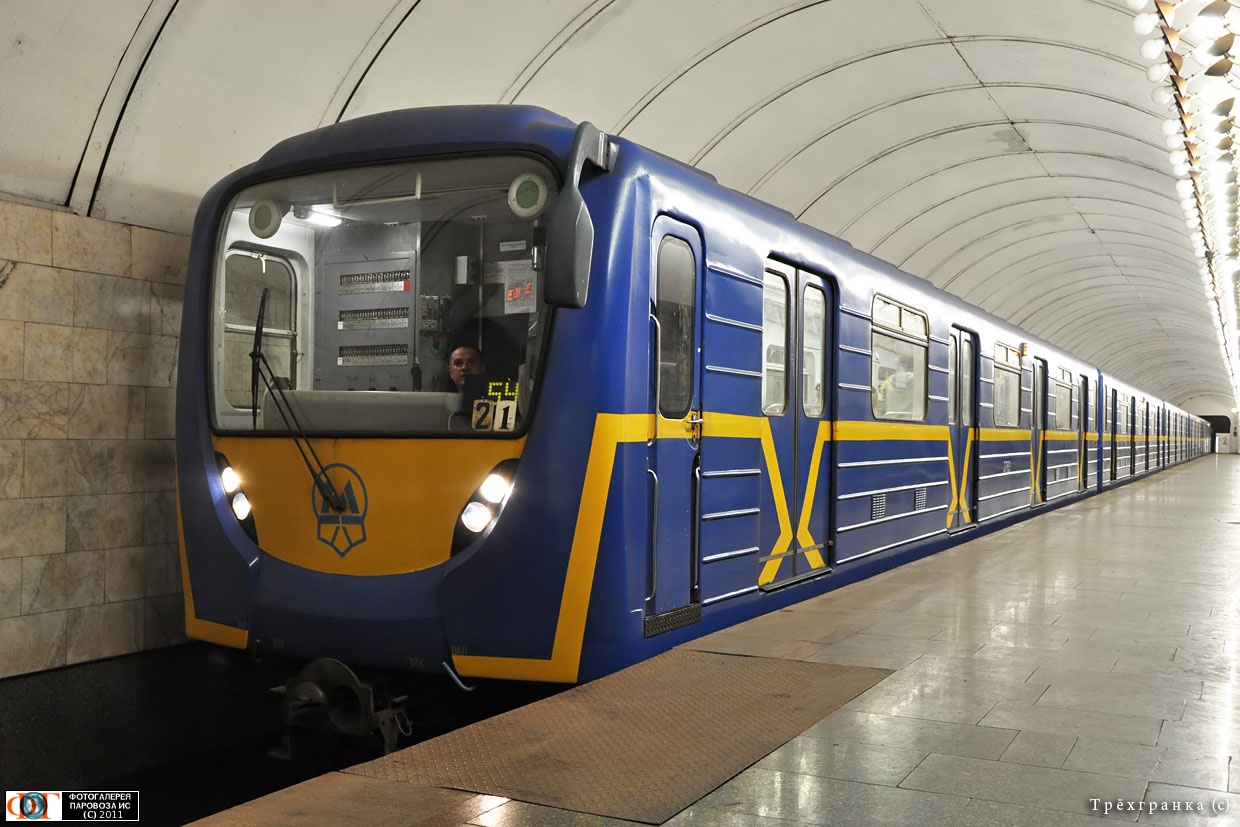

Бурый
А это что, дорогой вы мой?
81-717.5М №2783 производства ОЭВРЗ для Киевского метрополитена.
- Сообщения: 1131
- Откуда: Улица Сикейроса
Re: Питерское метро проехало мимо "Вагонмаша"
Я смотрю, в Незалэжной тоже водоотливные желобки и молдинги не любят...
